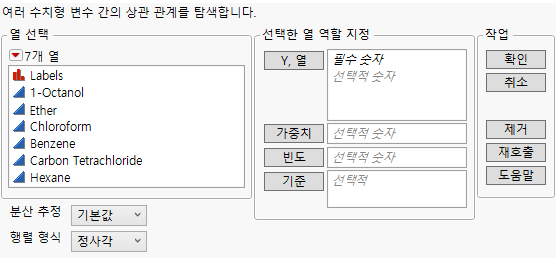

분석 > 다변량 방법 > 다변량을 선택하여 다변량 플랫폼을 시작합니다.
그림 3.3 다변량 시작 창
The Multivariate Launch Window
"열 선택"의 빨간색 삼각형 메뉴에 포함된 옵션에 대한 자세한 내용은 JMP 사용의 열 필터 메뉴에서 확인하십시오.
Y, 열
하나 이상의 반응 열을 식별합니다. 반응 열의 데이터 유형은 숫자여야 하지만 모델링 유형은 연속형 또는 순서형일 수 있습니다.

가중치
분석의 각 행에 가중치를 할당하는 숫자 값이 포함된 하나의 열을 식별합니다.
빈도
분석의 각 행에 빈도를 할당하는 숫자 값이 포함된 하나의 열을 식별합니다.
기준
기준 변수의 각 수준에 대해 개별 보고서를 생성합니다. 기준 변수가 둘 이상 할당되면 기준 변수의 가능한 각 수준 조합에 대해 개별 보고서가 생성됩니다.
분산 추정
상관 계산 방법을 지정합니다. "REML"과 "쌍별" 방법이 가장 자주 사용됩니다. 이러한 방법 중 일부는 결측 데이터를 처리합니다. "행별"을 제외한 다른 방법을 사용하고 "결측 데이터 대치" 명령을 선택하여 결측값을 추정할 수도 있습니다. 자세한 내용은 결측 데이터 대치에서 확인하십시오.
기본값
"기본값" 옵션은 "행별", "쌍별" 또는 "REML" 방법을 사용합니다.
– 행별 추정은 결측값이 없는 데이터 테이블에 사용됩니다.
– 쌍별 추정은 결측값이 있고 열이 10개, 행이 5,000개를 각각 초과하거나 행보다 열이 더 많은 데이터 테이블에 사용됩니다.
– REML 추정은 그 외의 경우에 사용됩니다.
참고:"기본값" 옵션이 "REML" 추정을 사용하지만 적합이 올바르게 수렴되지 않으면 플랫폼이 "쌍별" 방법으로 돌아갑니다. 이는 결측값이 있는 데이터 테이블에서 열이 10개 미만이고, 행이 5,000개 미만이며, 열이 행보다 적어야 한다는 모든 조건을 충족할 때 발생할 수 있습니다. 표시된 분산 추정 방법이 "쌍별"이면 REML 적합이 수렴되지 않았음을 의미합니다.

행렬 형식
산점도 행렬의 형식 옵션을 선택합니다. "정사각" 옵션은 정렬된 모든 열 조합에 대한 그림을 표시합니다. "하삼각"은 대각선 아래에 그림을 표시하며 처음 n - 1개 열이 가로 축에 나타납니다. "상삼각"은 대각선 위에 그림을 표시하며 처음 n - 1개 열이 세로 축에 나타납니다.
