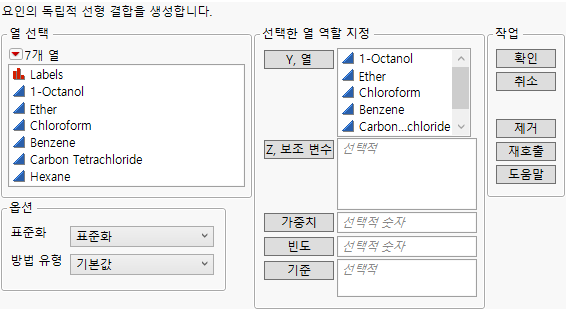

분석 > 다변량 방법 > 주성분을 선택하여 주성분 플랫폼을 시작합니다. 다변량 및 3D 산점도 플랫폼을 사용하여 주성분 분석을 사용할 수도 있습니다.
주성분 분석의 예에 설명된 예에서는 Solubility.jmp 샘플 데이터 테이블의 모든 연속형 변수를 사용합니다.
그림 4.3 주성분 시작 창
Principal Components Launch Window
"열 선택"의 빨간색 삼각형 메뉴에 포함된 옵션에 대한 자세한 내용은 JMP 사용의 열 필터 메뉴에서 확인하십시오.
Y, 열
성분에 대해 분석할 변수입니다.

표준화
각 열의 중심화 및 표준화 여부를 지정합니다. 이 옵션은 주성분을 계산하는 데 사용되는 행렬을 결정합니다.
표준화
각 열을 개별적으로 중심화하고 표준화합니다. 상관 행렬을 기반으로 주성분이 계산됩니다.
비척도화
각 열을 개별적으로 중심화합니다. 공분산 행렬을 기반으로 주성분이 계산됩니다.
비척도화 및 비중심화
비척도화/비중심화 행렬을 기반으로 주성분이 계산됩니다.
