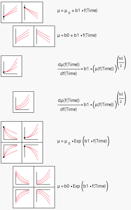

시작 창에서 X 변수를 지정하지 않으면 6개의 모형을 사용할 수 있습니다. 이러한 모형이 Figure 8.9에 나열되어 있습니다. 모형은 쌍으로 나타나며, 각 쌍의 첫 번째 모형은 고정 절편을 갖고 두 번째 모형은 랜덤 절편을 갖습니다.
그림 8.9 X 변수가 없는 모형
Models Without an X Variable
