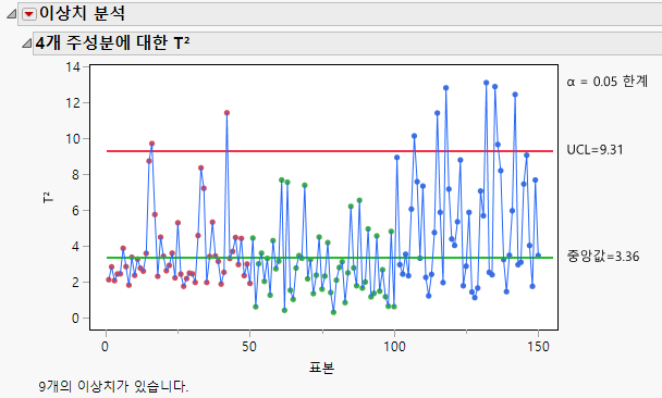

주성분 플랫폼의 "이상치 분석" 보고서에는 "<A>개 주성분에 대한 T2" 그림이 기본적으로 표시됩니다. 이 그림에는 각 관측값에 대한 T2 값이 표시되고 중앙값 및 UCL(관리 상한)을 나타내는 가로선이 있습니다. T2 값, 중앙값 및 UCL을 계산하는 방법에 대한 자세한 내용은 이상치 분석 계산에 대한 통계 상세 정보에서 확인하십시오.
UCL을 계산하는 데 사용된 a 수준이 그림 옆에 표시됩니다. 감지된 이상치 수는 그림 아래에 표시됩니다. 이 수는 T2 값이 UCL보다 큰 관측값 수입니다.
그림 4.11 이상치 분석 보고서

팁: T2 그림의 점을 커서로 가리키면 해당 관측값에 대한 T2 기여 비율 그림을 볼 수 있습니다. T2 기여 비율 그림을 클릭하면 보고서 창에 그림이 추가됩니다.
