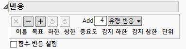

그림 12.11 반응 개요
Responses Outline
반응 버튼
Image shown here
선택한 반응을 제거합니다.
Image shown here
마지막 반응을 제거합니다.
Image shown here
반응을 추가합니다.
Image shown here
마지막 작업을 실행 취소합니다.
Image shown here
마지막 작업을 다시 실행합니다.
특정 유형의 N개 반응 추가
특정 목표에 대해 지정된 수의 반응을 추가할 수 있습니다. 먼저 추가할 반응 수를 지정합니다. 지정된 수의 반응을 추가하려면 "반응 유형" 드롭다운 메뉴를 사용하여 반응 목표를 지정합니다.
"반응" 개요에는 다음과 같은 열이 포함되어 있습니다.
이름
반응의 이름입니다. 반응을 추가하면 Y, Y2 등의 기본 이름이 지정됩니다. 이 이름을 변경하려면 이름을 클릭한 후 원하는 이름을 입력합니다.
목표
반응의 목표입니다. 드롭다운 메뉴를 사용하여 반응 최대화 또는 최소화, 목표값 일치를 지정하거나 반응의 목표가 없음을 지정할 수 있습니다. 이러한 지정에 따라 설계 테이블의 각 반응 열에 "반응 한계" 열 특성이 할당됩니다. 이 정보를 사용하여 각 반응에 대한 만족도 함수를 정의합니다. "프로파일러" 및 "등고선 프로파일러"는 만족도 함수를 사용하여 최적 요인 설정을 찾습니다. 자세한 내용은 프로파일러의 만족도 프로파일링 및 최적화 및 반응 한계에서 확인하십시오.
하한, 상한
반응에 대한 하한 및 상한입니다. 이 한계는 반응 목표에 따라 만족도 함수에 사용됩니다.
– "최대화" 목표는 가능한 가장 큰 값이 가장 좋음을 나타냅니다. 자연 하한 또는 상한이 있는 경우 이 값을 "하한" 또는 "상한"으로 지정할 수 있습니다.
– "최소화" 목표는 가능한 가장 작은 값이 가장 좋음을 나타냅니다. 자연 하한 또는 상한이 있는 경우 이 값을 "하한" 또는 "상한"으로 지정할 수 있습니다.
– "목표값 일치" 목표는 특정 목표값이 가장 좋음을 나타냅니다. 기본 목표값은 하한값과 상한값의 중간으로 가정됩니다.
– "없음" 목표는 최적화에 관한 목표가 없음을 나타냅니다. 이 옵션을 선택하면 만족도 함수가 생성되지 않습니다.
참고: 목표 반응이 하한과 상한의 중간이 아닌 경우에는 설계 테이블을 생성한 후 목표값을 변경할 수 있습니다. 데이터 테이블에서 열 > 열 정보를 선택하여 반응 열의 "열 정보" 창을 열고 원하는 목표값을 입력합니다.
중요도
반응의 중요도입니다. 반응이 여러 개인 경우 지정한 중요도 값을 사용하여 전체 만족도 함수를 계산합니다. 이러한 값은 반응에 대한 가중치로 처리됩니다. 반응이 하나뿐이면 기본적으로 1로 설정되므로 중요도를 지정할 필요가 없습니다.
Image shown here감지 한계
