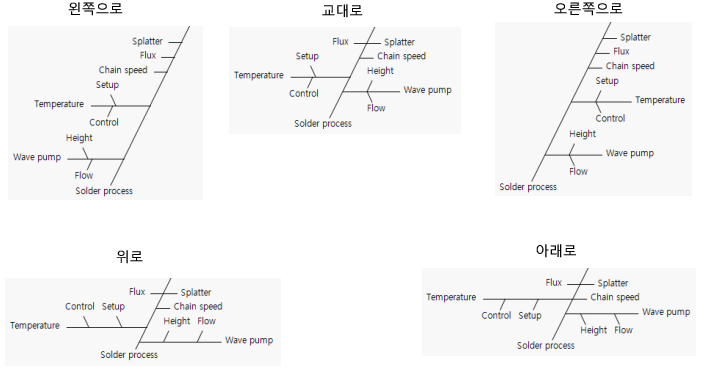

반대쪽
강조 표시된 노드를 상위 항목 선의 반대쪽으로 이동합니다.

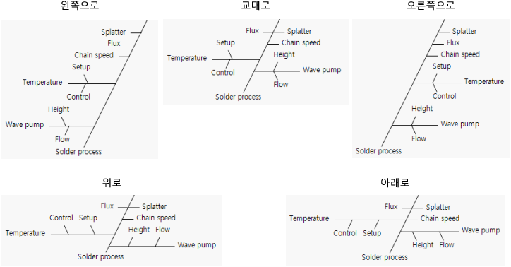

왼쪽으로
가로로 그려진 모든 요소를 상위 항목의 왼쪽에 표시합니다.
오른쪽으로
가로로 그려진 모든 요소를 상위 항목의 오른쪽에 표시합니다.
위로
세로로 그려진 모든 요소를 상위 항목의 위에 표시합니다.
아래로
세로로 그려진 모든 요소를 상위 항목의 아래에 표시합니다.
교대로
하위 항목을 상위 항목 선의 좌우에 교대로 그립니다.
그림 16.10 강제 적용 옵션
Force Options
