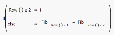

아래의 계산식은 피보나치 급수(각 값이 계산 대상 열에 있는 이전 2개 값의 합인 급수)의 항이 포함된 Fib라는 열을 산출합니다.
Image shown here
이 계산식은 서브스크립트를 사용하여 재귀적 계산을 수행하는 방법을 보여 줍니다. 재귀적 계산식에는 이전에 계산된 행(행 1 ~ (i–1))만 참조하도록 계산 대상 열의 이름이 서브스크립트되어 포함됩니다. 표시된 피보나치 급수의 계산에는 조건부 표현식과 비교가 포함되어 있습니다. 자세한 내용은 조건 함수 및 비교 함수에서 확인하십시오.
