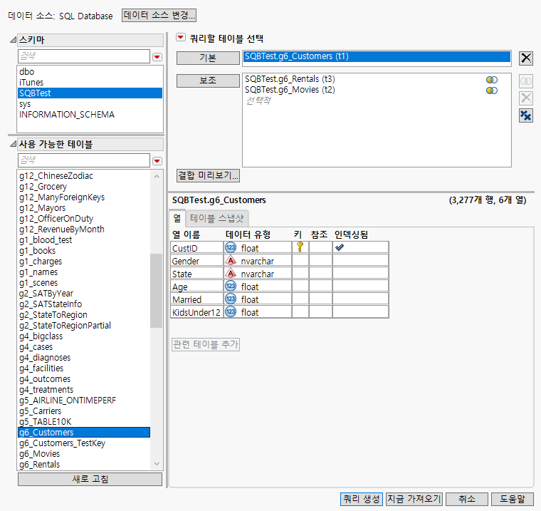

1. 파일 > 새로 만들기 > 데이터베이스 쿼리를 선택하고, 데이터베이스에 연결하고, SQBTest 스키마를 선택합니다. 자세한 내용은 테이블 열기를 사용하여 데이터베이스에 연결에서 확인하십시오.
2. "스키마 - 테이블" 목록에서 스키마를 선택합니다.
테이블도 선택할 경우 "다음" 버튼을 클릭한 후에는 해당 테이블이 기본 테이블이 됩니다.
3. "쿼리할 테이블 선택" 창의 "사용 가능한 테이블" 목록에서 g6_Customers를 선택한 후 기본을 클릭합니다.
"열" 탭에서는 CustID가 기본 키임을 보여 줍니다. 또한 데이터가 인덱싱되어 있으므로 쿼리 속도가 빠릅니다.
4. "사용 가능한 테이블" 목록에서 g6_Movies 및 g6_Rentals를 선택한 후 보조를 클릭합니다.
왼쪽 결합 아이콘 Image shown here은 테이블이 자동으로 결합되었음을 나타냅니다(Figure 3.36). CustID는 g6_Customers의 기본 키이며 다른 테이블 중 하나의 외래 키와 매칭됩니다.
팁: 기본 테이블 또는 보조 테이블을 추가한 후에 매칭되는 열이 있는 테이블을 추가하려면 관련 테이블 추가를 클릭하십시오. 관련 테이블을 찾을 수 없거나 기본 테이블 또는 보조 테이블이 선택되지 않은 경우에는 이 버튼을 사용할 수 없습니다.
Figure 3.36에서는 완료된 창을 보여 줍니다.
그림 3.36 기본 테이블 및 보조 테이블 선택
Selecting Primary and Secondary Tables
팁: 긴 목록에서 스키마를 찾으려면 스키마 위의 검색 상자에 이름을 입력하십시오. 테이블 목록 위에서 테이블을 검색할 수도 있습니다. 빨간색 삼각형 메뉴를 클릭하면 대/소문자를 구분하거나 정규 표현식을 사용하여 검색하기 위한 옵션이 표시됩니다.

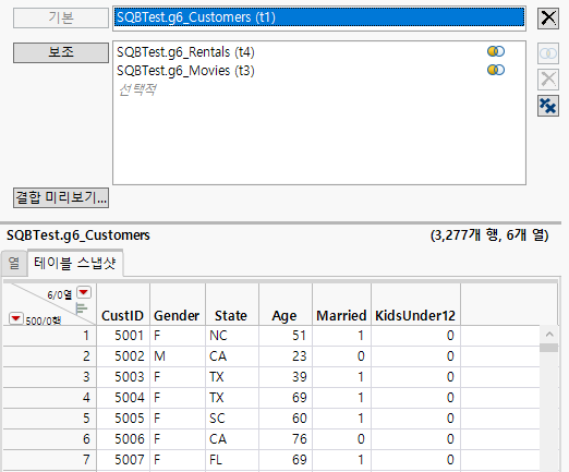

5. 각 테이블의 테이블 스냅샷 탭을 클릭하여 데이터를 미리 봅니다.
그림 3.37 테이블 스냅샷 탭
Table Snapshot Tab

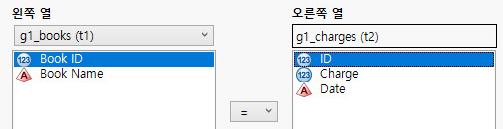

테이블 결합 조건을 편집하려면
2. "쿼리할 테이블 선택" 창에서 기본 테이블로 g1_books를 선택하고 보조 테이블로 g1_charges를 선택합니다.
보조 테이블 옆의 Image shown here 아이콘은 해당 테이블이 쿼리에서 결합되지 않았음을 나타냅니다.
3. "보조" 테이블 페인에서 g1_charges를 선택하고 결합 편집 Image shown here을 클릭합니다.
"조건 추가" 창이 나타납니다.
4. "왼쪽 열" 목록에서 g1_books를 선택합니다.
5. "왼쪽 열" 상자에서 Book ID를 선택합니다.
6. "오른쪽 열" 상자에서 ID를 선택합니다.
7. 두 상자 사이에 등호가 선택되어 있는지 확인합니다.
그림 3.38 조건 추가 창
The Add Condition Window
8. 다음을 클릭합니다.
"결합 편집" 창에서는 g1_books의 매칭되지 않는 행이 데이터 테이블에 포함됨을 보여 줍니다. g1_charges에만 있는 행은 생략됩니다.
전체 결합을 수행하고 모든 행을 가져오려면 g1_charges의 매칭되지 않는 행 포함을 선택합니다. 매칭되지 않는 행에 대한 옵션 중 하나만 사용할 수 있으면 해당 데이터베이스가 전체 결합을 지원하지 않는 것입니다.
9. 확인을 클릭합니다.
참고: 모든 보조 테이블이 결합되기 전까지는 확인 버튼을 사용할 수 없습니다.
