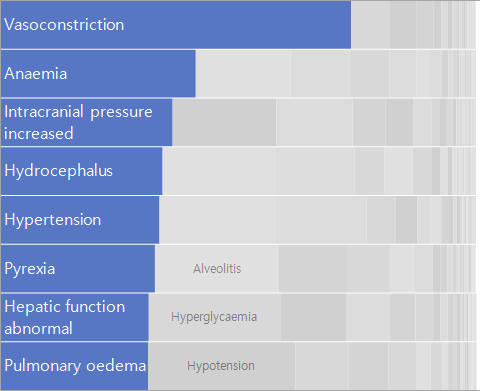

묶음
이 막대 스타일은 최상위 범주를 막대 차트로 표시하고 다른 범주를 거의 직사각형으로 채워진 막대로 쌓습니다. 최상위 범주는 포커스이고 다른 막대는 컨텍스트를 제공합니다.
이 스타일은 범주의 수가 많고 비대칭 반응 데이터가 있을 때 유용합니다.
