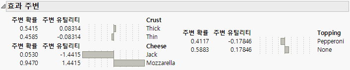

주변 효과
모형의 각 주효과에 대한 주변 확률 및 주변 효용을 표시하거나 숨깁니다. 주변 확률은 다른 모든 속성이 평균 또는 기본 수준으로 설정된 상태에서 개체가 B보다 A 속성을 선택할 확률입니다.
Figure 4.18에서 개체가 모짜렐라(Mozzarella) 대신 몬테레이 잭 치즈(Jack)가 들어간 동일한 피자보다 모짜렐라 치즈, 두꺼운 크러스트 및 페페로니가 들어간 피자를 선택할 주변 확률은 0.9470입니다.
그림 4.18 주변 효과의 예
Example of Marginal Effects

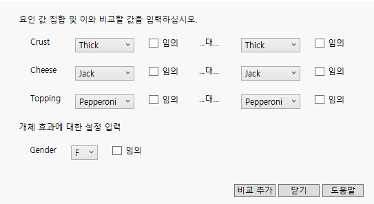

비교
특정 대체 선택 프로필 간의 비교를 수행합니다. 비교할 요인과 값을 선택할 수 있습니다. 임의 체크박스를 선택하여 왼쪽 또는 오른쪽의 모든 설정 비교를 포함하여 특정 구성을 비교할 수 있습니다. 개체 효과가 있는 경우 비교할 개체 효과의 수준을 선택할 수 있습니다. "임의"를 사용하면 기능 간 모든 조합을 비교하는 것이 아니라, 왼쪽 설정을 다른 요인의 설정으로 사용하여 한 번에 한 기능씩 모든 비교 조합을 비교합니다.
그림 4.19 효용 비교 창
Utility Comparisons Window
