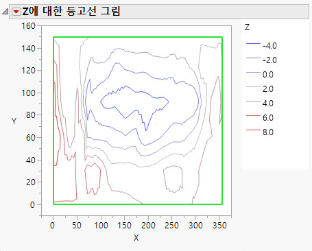

예: 등고선 그림 사용자 정의
1. 도움말 > 샘플 데이터 폴더를 선택하고 Little Pond.jmp를 엽니다.
2. 테이블 패널에서 "Contour Plot" 스크립트 옆의 녹색 삼각형을 클릭합니다.
3. "Z에 대한 등고선 그림" 옆의 빨간색 삼각형을 클릭하고 영역 채우기를 선택 취소합니다.
그림 9.47 사용자 정의 전 등고선 그림
Contour Plot before Customization
4. 그림을 마우스 오른쪽 버튼으로 클릭하고 사용자 정의를 선택합니다.
"그래프 사용자 정의" 창이 나타납니다.
5. 셰이프를 클릭합니다.
6. 선 너비를 2.0으로 변경합니다.
7. 선 색상 옆의 색상을 클릭하고 녹색 음영을 선택합니다.
8. 확인을 클릭합니다.
그림 9.48 사용자 정의된 등고선 그림
Customized Contour Plot

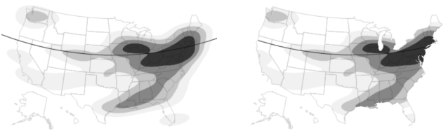

그래픽 요소(참조선, 격자선 및 등고선 같은 표시 세그먼트)를 지리 맵의 경계에 따라 자를 수 있습니다. "그래프 사용자 정의" 창에는 셰이프의 일부를 잘라낼 경계를 선택하는 "자르기 셰이프" 옵션이 제공됩니다. Figure 9.49에서는 미국 지도 경계에 맞춰 자른 참조선을 보여 줍니다.
그림 9.49 자르지 않은 참조선(왼쪽)과 자른 참조선(오른쪽)
Unclipped (Left) and Clipped (Right) Reference Lines
팁:
• Figure 9.49에 표시된 맵을 생성하는 예는 그래프 분석의 "­Maps­"에서 확인하십시오.
• "사용자 정의" 창의 "자르기 셰이프" 옵션은 지도 경계를 따라 등고선을 자르는 용도로도 설정됩니다. 자세한 내용은 자르기 셰이프에서 확인하십시오.
• 스크립팅 시 행렬 또는 문자열로 자르기 경로를 지정하는 등의 추가 옵션을 사용할 수 있습니다. 자세한 내용은 Scripting Guide의 "­Clip Display Segs in Graphics­"에서 확인하십시오.

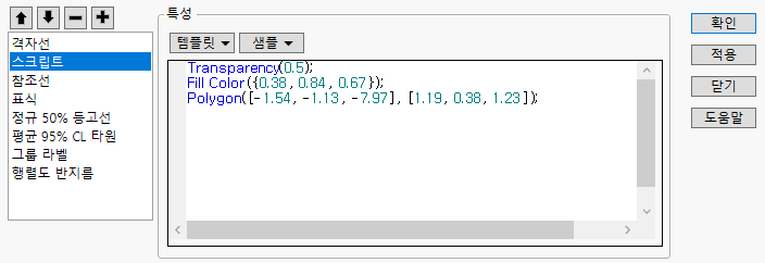

그래픽 요소를 사용자 정의할 수 있을 뿐만 아니라 요소를 추가하는 JSL 스크립트를 작성할 수도 있습니다. 이러한 스크립트는 그래프를 표시할 때 실행됩니다. 스크립트를 처음부터 직접 작성하거나, 새 스크립트 추가 버튼(Image shown here)을 클릭한 후 다음 명령 및 스크립트 목록에서 선택할 수 있습니다.
• 단일 JSL 명령을 삽입하려면 "템플릿" 목록을 사용합니다. 예를 들어 "Polygon" 옵션은 Polygon 명령을 삽입합니다. 밑줄로 둘러싸인 텍스트는 점 값의 자리 표시자이며, 사용자가 이를 원하는 값으로 바꿔야 합니다.
Polygon([_x0_, _x1_, ... ], [_y0_, _y1_, ...]);
• 버블 그림 및 사인파 같은 요소를 생성하는 스크립트를 삽입하려면 "샘플" 목록을 사용합니다. 이 목록에서 "다각형" 샘플 스크립트는 Transparency, Fill Color 및 Polygon 값의 예를 보여 주며, 사용자가 이를 원하는 값으로 바꿔야 합니다.
그림 9.50 다각형 샘플 스크립트
The Polygon Sample Script
