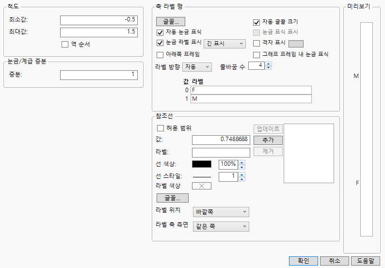

이 창의 사용자 정의 기능은 축의 데이터 유형과 그림 또는 차트를 생성하는 데 사용된 특정 플랫폼에 따라 달라집니다. Figure 9.40에서는 숫자(연속형) 축의 일반적인 "축 설정" 창을 보여 줍니다.
그림 9.40 숫자(연속형) 축에 대한 축 설정 창
Axis Settings Window for a Numeric (Continuous) Axis
"축 설정" 창에는 다음과 같은 패널이 포함되어 있습니다.
• 척도
• 눈금/계급 증분
• 축 라벨 행
• 참조선
• 미리보기 패널에서는 현재 선택한 설정이 축에 어떻게 표시될지를 보여 줍니다.

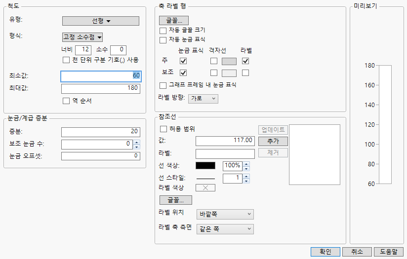

"척도" 패널에서 다음 작업을 수행할 수 있습니다.
• 축 척도 유형 변경
• 축의 숫자 형식 변경
• 최소 및 최대 축 값 설정

숫자 축 영역이 포함된 그림과 차트의 경우 그래프에 표시할 최소값과 최대값을 변경할 수 있습니다.
참고:
• 축 설정의 최소값, 최대값 및 눈금 간격을 기본값으로 복원하려면 축 라벨을 마우스 오른쪽 버튼으로 클릭하고 척도 되돌리기를 선택합니다. 모든 기본 축 설정을 복원하려면 축 라벨을 마우스 오른쪽 버튼으로 클릭하고 축 되돌리기를 선택합니다.
• 최소값과 최대값을 바꿔서 축을 역 순서로 표시하려면 역 순서를 선택합니다. 삼원 그림의 경우에는 이 옵션이 지원되지 않습니다.

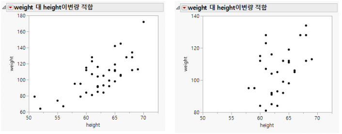

Figure 9.41의 오른쪽 예는 이미지 왼쪽의 그림에서 80과 140 사이에 있는 점 군집을 확대한 것입니다. 이 확대된 그림은 최대 및 최소 축 값을 다시 할당하여 생성한 것입니다.
그림 9.41 축 척도를 재조정하여 그림의 일부 확대
Rescale Axis to Enlarge a Plot Section

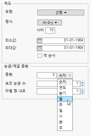

축의 "형식"이 날짜, 시간 또는 기간으로 설정되어 있으면 증분 옆에 형식 메뉴가 표시됩니다(Figure 9.42). 증분의 형식을 선택합니다.
그림 9.42 날짜 및 시간 증분의 형식 선택
Selecting the Format for Date and Time Increments
팁: 분석을 실행할 때마다 변경할 필요가 없도록 변수의 기본 축 눈금 간격을 설정하는 방법은 "­축­"에서 확인하십시오.

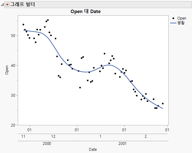

라벨 행 내포
이 옵션은 축 형식을 "날짜", "시간" 또는 "기간"으로 선택한 경우에만 나타납니다. 라벨 행 내포 기능을 사용하면 다단계 시간 척도를 사용하여 날짜 축을 형식에 따라 여러 행으로 분할할 수 있습니다. 예를 들어 가장 바깥쪽 행에 연도, 그 다음 행에 월, 가장 안쪽 행에 일을 배치할 수 있습니다.
1. 도움말 > 샘플 데이터 폴더를 선택하고 Stock Prices.jmp를 엽니다.
2. 그래프 > 그래프 빌더를 선택합니다.
3. Date를 X 영역으로 드래그합니다.
4. Open을 Y 영역으로 드래그합니다.
5. X 축을 두 번 클릭합니다.
6. 형식에서 날짜 > ddMonyyyy를 선택합니다.
7. 라벨 행 내포의 값을 3으로 늘립니다.
8. 확인을 클릭합니다.
9. 완료를 클릭하여 완료된 그래프를 확인합니다.
그림 9.43 라벨 행 내포의 예
Example of Label Row Nesting

이러한 옵션은 축이 연속형인지 범주형인지에 따라 달라질 수 있습니다. Figure 9.44에서는 범주형 축에 대한 축 설정을 보여 줍니다. Figure 9.40에서는 연속형 축에 대한 축 설정을 보여 줍니다.
그림 9.44 범주형 축의 축 라벨 행
Axis Label Row for a Categorical Axis
연속형 축에 대한 옵션:
• 공간이 부족하여 하나 이상의 라벨이 숨겨진 경우에만 눈금 표식을 나타내려면 자동 눈금 표식을 선택합니다.
• 주 눈금 또는 보조 눈금 표식, 격자선, 또는 라벨을 추가하려면 해당 체크박스를 선택합니다.
• 격자선의 색상을 변경하려면 격자선 색상 상자를 클릭합니다.
• 그래프 내에서 눈금 표식을 이동하려면 그래프 프레임 내 눈금 표식을 선택합니다.
범주형 축에 대한 옵션:
• 기본값은 모든 라벨이 표시된 경우 눈금 표식을 표시하지 않는 것입니다. 눈금 표식을 추가하려면 눈금 표식 표시를 선택합니다. 눈금 표식 스타일을 변경하려면 해당 옵션 중 하나를 선택합니다.
• 격자선을 추가하려면 격자 표시를 선택합니다.
• 격자선의 색상을 변경하려면 "격자 표시" 색상 상자를 클릭합니다.
• 라벨 주위에 프레임을 표시하려면 아래쪽 프레임을 선택합니다.
• 텍스트 줄바꿈 행 수를 변경합니다.
• 라벨을 변경하려면 "라벨" 상자에 다른 값을 입력합니다.

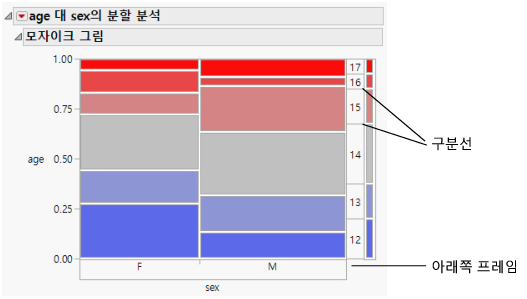

범주형 축의 구분선 및 프레임 확장
명목형 또는 순서형(범주형) 변수의 수준이 많은 경우 눈금 라벨 사이의 세로 구분선을 확장하면 유용합니다.
구분선을 X 축 라벨까지 확장하려면 다음 단계를 수행하십시오.
1. 명목형 또는 순서형 축을 두 번 클릭하여 축 설정을 표시합니다.
2. 눈금 라벨 표시 > 짧은 구분자 또는 눈금 라벨 표시 > 긴 구분자를 선택하여 구분선을 추가합니다.
축 영역 주위에 프레임을 추가하려면 아래쪽 프레임을 사용합니다.
그림 9.45 구분선
Divider Lines
