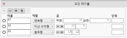

값
"요인 테이블"의 요인 값 섹션에서는 요인에 대한 실험 설정 또는 수준을 지정할 수 있습니다. 요인 값 설정은 각 요인 유형에 따라 다릅니다. 연속형 요인의 경우 하한과 상한을 입력하여 요인 범위를 정의합니다. 이산 수치형 요인의 경우 각 이산형 수준의 값을 입력합니다. 범주형 요인의 경우 각 수준의 값을 입력합니다. 이산 수치형 요인과 범주형 요인의 경우 더하기 및 빼기 버튼을 사용하여 수준 수를 조정할 수 있습니다. 값을 업데이트하려면 기본값을 클릭한 후 원하는 값을 입력합니다.
그림 7.10 요인 값
Factor Values
단위
요인에 대한 실험 단위입니다. 단위를 삽입하려면 클릭한 후 적절한 단위를 입력합니다.
