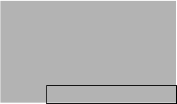

그림 4.22 데이터 격자 편집 페인 열림
The Opened Data Grid Edit Pane
데이터 격자 편집 페인을 사용하여 긴 텍스트 값 편집 예
이 예의 데이터 테이블에는 National Transportation Safety Board(미국의 국가교통안전위원회)에 보고된 항공기 사고를 설명하는 서술형 열이 포함되어 있습니다. 이와 같이 긴 텍스트 값을 가진 셀은 데이터 테이블 내에서 편집하기 어려울 수 있으므로 데이터 격자 편집 페인을 사용하여 텍스트 값을 더 쉽게 편집할 수 있습니다.

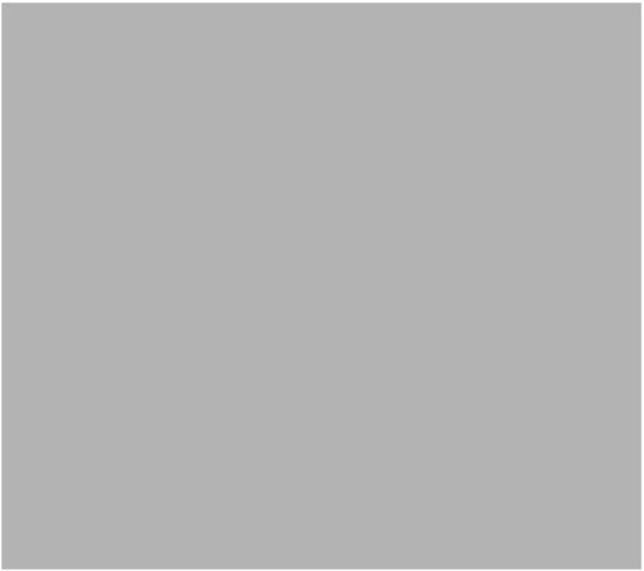

데이터 격자 편집 페인이 열립니다.
그림 4.23 데이터 격자 편집 페인에 긴 텍스트 값 표시
Displaying a Long Text Value in the Data Grid Edit Pane
5. 데이터 격자 편집 페인에 표시된 텍스트 값에서 "maintenance"라는 단어를 삭제합니다.
6. 데이터 테이블 내의 아무 영역이나 선택합니다.
7. 변경을 확인하려면 Narrative Cause 열의 셀 6을 다시 선택합니다.
