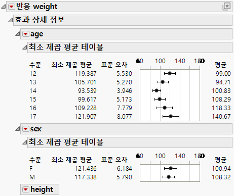

최소 제곱 평균 테이블
최소 제곱 평균은 다른 모형 요인이 중립 값으로 설정된 범주형 효과의 수준에 대해 모형에서 예측한 값입니다. 연속형 효과의 중립 값은 표본 평균으로 정의됩니다. 관심 효과와 연관이 없는 명목형 효과의 중립 값은 해당 효과에 대한 계수의 평균입니다. 연관이 없는 순서형 효과의 중립 값은 값 순서화에서 효과의 첫 번째 수준으로 정의됩니다.
최소 제곱 평균은 조정 평균 또는 모집단 주변 평균이라고도 합니다. 모형에 다른 효과가 있는 경우 최소 제곱 평균이 단순 평균과 다를 수 있습니다. 사실 최소 제곱 평균은 표본 평균보다 서로 더 가까운 것이 일반적입니다. 이러한 예측이 수행되는 중립 값의 특성 때문에 이런 상황이 발생합니다.
최소 제곱 평균은 다른 모형 요인의 특정 값에 대한 예측이므로 서로 비교할 수 있습니다. 효과를 검정할 때 최소 제곱 평균을 사용하여 비교합니다. 최소 제곱 평균에 대한 자세한 내용은 "­명목형 요인에 대한 최소 제곱 평균­" 및 "­순서형 최소 제곱 평균­"에서 확인하십시오.
Figure 3.10에 표시된 "효과 상세 정보" 보고서에는 세 가지 효과에 대한 각 보고서가 포함되어 있습니다. "최소 제곱 평균 테이블"은 age 및 sex에 제공되지만 연속형 효과인 height에는 제공되지 않습니다. 최소 제곱 평균이 표본 평균과 어떻게 다른지 확인하십시오.
그림 3.10 최소 제곱 평균 테이블
Least Squares Mean Table
"최소 제곱 평균 테이블" 보고서에는 다음 열이 포함됩니다.

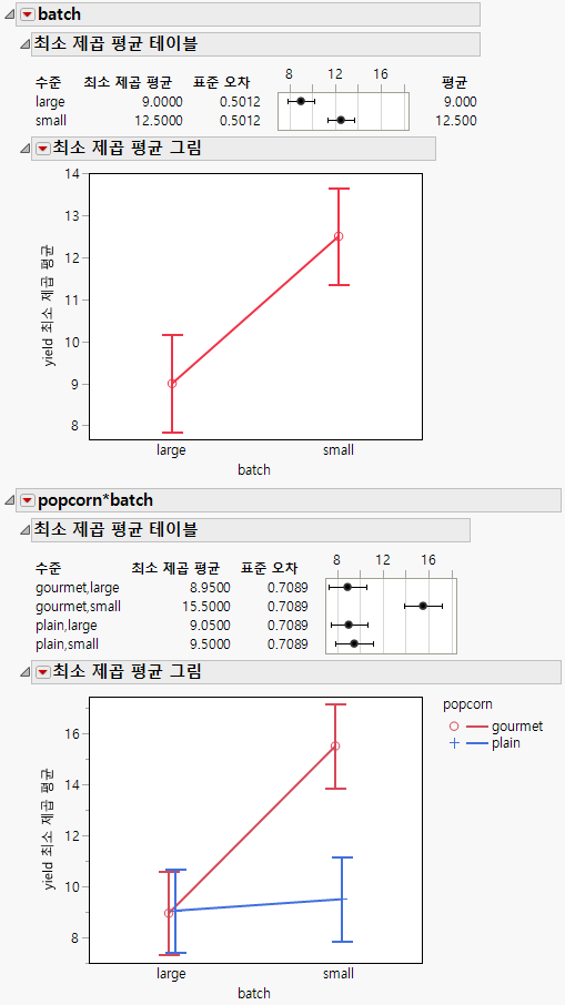

최소 제곱 평균 그림
"최소 제곱 평균 그림" 옵션은 명목형 효과, 순서형 효과 및 교호작용에 대한 최소 제곱 평균 그림을 생성합니다. 교호작용 효과의 경우 이 옵션은 "최소 제곱 평균 그림 옵션" 창을 표시합니다. 자세한 내용은 최소 제곱 평균 그림 옵션에서 확인하십시오.
"최소 제곱 평균 그림"의 빨간색 삼각형 메뉴에는 다음 옵션이 포함되어 있습니다.

최소 제곱 평균 그림 옵션
교호작용 효과의 빨간색 삼각형 메뉴에서 "최소 제곱 평균 그림" 옵션을 선택하면 "최소 제곱 평균 그림 옵션" 창이 나타납니다.
그림 3.11 최소 제곱 평균 그림 옵션 창
Least Squares Means Plot Options Window
창에서 아무것도 선택하지 않고 "확인"을 클릭하면 최소 제곱 평균 그림 하나가 나타납니다. 그림의 가로 축은 각 조합에 대해 별도의 효과를 얻기 위해 내포된 요인의 수준으로 구성됩니다. 교호작용 그림을 생성하려면 "교호작용 그림 생성" 옆의 상자를 선택합니다. "중첩을 위한 항 선택" 옵션을 사용하면 교호작용 그림에서 중첩 변수로 표시되는 효과를 선택할 수 있습니다.
삼원 교호작용 항의 경우 교호작용 그림에 대한 중첩 변수를 선택하면 두 번째 옵션 패널이 나타납니다. 두 번째 패널에서 아무것도 선택하지 않고 "확인"을 클릭하면 교호작용 그림 하나가 나타납니다. 아니면 두 번째 옵션 패널을 사용하여 "별도 그림을 위한 항 선택"에서 선택한 효과의 각 수준에 대한 별도의 교호작용 그림을 생성할 수도 있습니다. 자세한 내용은 "­최소 제곱 평균 그림의 예­"에서 확인하십시오.
그림 3.12 두 효과에 대한 최소 제곱 평균 테이블 및 최소 제곱 평균 그림
Least Squares Means Tables and Plots for Two Effects

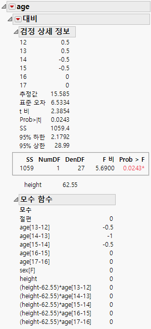

최소 제곱 평균 대조
대조는 모수 값의 선형 결합입니다. "대조 지정" 창에서 여러 대조를 지정하고 값이 0인지 여부를 공동으로 검정할 수 있습니다.
JMP에서는 효과의 최소 제곱 평균을 기준으로 대조를 구성합니다. 대조의 각 열은 합이 0이 되어 절대값의 합이 2가 되도록 정규화됩니다. 대조에 공변량이 포함된 경우 대조를 검정할 공변량 값을 지정할 수 있습니다.
"대조 지정" 상자에는 효과의 이름과 효과의 수준 이름이 표시됩니다. 대조 값은 처음에 0으로 설정되고 + 및 - 기호를 포함하는 셀 옆에 나타납니다. 수준을 비교하려면 이러한 버튼을 클릭합니다.
+ 또는 - 버튼을 클릭할 때마다 대조 계수는 합이 0이 되고 가능한 경우 절대값의 합이 2가 되도록 정규화됩니다. 추가 수준을 비교하려면 새 열 버튼을 클릭합니다. 그러면 새 대조를 정의할 새 열이 나타납니다. 끝나면 완료를 클릭합니다. "대조" 보고서가 나타납니다(Figure 3.13). 전체 검정은 모든 대조에 대한 결합 F-검정입니다. 자세한 내용은 "­최소 제곱 평균 대조의 예­"에서 확인하십시오.
참고: 가능한 최대 대조 수보다 많이 지정하려고 하면 검정이 자동으로 평가됩니다.

검정 상세 정보 보고서
"검정 상세 정보" 보고서(Figure 3.13)에는 검정한 각 대조(contrast)에 대한 열이 표시됩니다. 각 대조에 대해 보고서는 추정값, 표준 오차, 단일 대조 검정에 대한 t 비, 해당 p 값, 제곱합, 대조 추정값에 대한 신뢰 구간을 제공합니다. 신뢰 구간의 기본 유의 수준은 0.05이지만 "모형 적합" 시작 창에서 다른 유의 수준을 지정할 수 있습니다.
모수 함수 보고서
"모수 함수" 보고서(Figure 3.13)에는 지정한 대조가 모형 항의 선형 결합으로 표시됩니다.
그림 3.13 최소 제곱 평균 대조 보고서

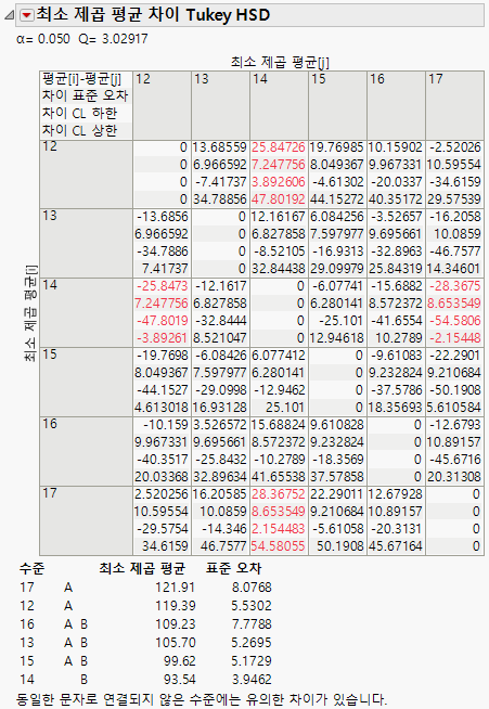

Figure 3.14에서는 Big Class.jmp 샘플 데이터 테이블의 age 효과에 대한 최소 제곱 평균 Tukey 보고서를 보여 줍니다. 이 보고서를 생성하려면 Fit Model 데이터 테이블 스크립트를 실행하고 "age"의 빨간색 삼각형을 클릭한 후 최소 제곱 평균 Tukey HSD를 선택합니다. 기본적으로 이 보고서에는 교차표 보고서와 연결 문자 보고서가 표시됩니다.
그림 3.14 최소 제곱 평균 Tukey HSD 보고서
LSMeans Tukey HSD Report
교차표 보고서
두 옵션 모두 교차표 보고서라는 행렬을 표시합니다. 각 셀에는 평균 차이, 차이 표준 오차, 신뢰 하한 및 상한이 포함됩니다. 유의 수준 및 해당 임계값이 행렬 위에 표시됩니다. 기본 유의 수준은 0.05이지만 "모형 적합" 시작 창에서 다른 유의 수준을 지정할 수 있습니다. 통계적으로 차이가 있는 평균 쌍에 해당하는 셀은 빨간색으로 표시됩니다.
연결 문자 보고서
기본적으로 연결 문자 보고서는 교차표 행렬 아래에 나타납니다. 동일한 문자를 공유하거나 이 문자로 연결되는 수준은 통계적으로 차이가 없습니다. 공통 문자로 연결되지 않는 수준은 통계적으로 차이가 있습니다.
Figure 3.14에서 17, 12, 16, 13 및 15 수준은 문자 A로 연결됩니다. 연결은 이러한 수준이 0.05 유의 수준에서 차이가 없음을 나타냅니다. 또한 16, 13, 15 및 14 수준은 문자 B로 연결되어 해당 수준이 통계적으로 차이가 없음을 나타냅니다. 그러나 age 17과 14 및 age 12와 14는 공통 문자로 연결되지 않으므로 이 두 쌍의 수준이 통계적으로 차이가 있음을 나타냅니다.
팁: 연결 문자 보고서를 마우스 오른쪽 버튼으로 클릭하고 "열"을 선택하여 연결 문자("문자"), 표준 오차("표준 오차") 및 신뢰 구간 한계("X% 하한", "X% 상한")가 포함된 열을 추가할 수 있습니다. "문자" 열에서 연결 문자는 단일 열로 연결됩니다. 유의 수준과 신뢰 수준은 "모형 적합" 시작 창에서 "유의 수준 설정" 옵션을 사용하여 지정한 유의 수준에 의해 결정됩니다.

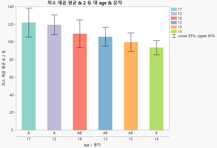

효과 수준, 연결 문자, 최소 제곱 평균, 표준 오차 및 신뢰 구간을 포함하는 열이 있는 데이터 테이블을 생성합니다. 이 테이블에는 최소 제곱 평균과 신뢰 구간을 중첩하여 표시한 색상 막대 차트를 생성하는 "막대 차트" 스크립트가 포함되어 있습니다. 수준은 최소 제곱 평균이 큰 것부터 순서대로 배열됩니다.
그림 3.15 최소 제곱 평균 차이 HSD 연결 문자 테이블의 막대 차트
Bar Chart from LSMeans Differences HSD Connecting Letters Table

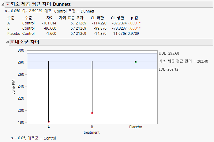

Dunnett 검정(Dunnett 1955)에서는 일련의 평균을 대조군 평균과 비교합니다. 오차율은 쌍별 비교 모음에 적용됩니다. 최소 제곱 평균 Dunnett 옵션은 지정된 효과의 수준에 대해 Dunnett 검정을 수행합니다. p 값 및 신뢰 구간 계산에 Hsu 요인 분석 근사가 사용됩니다(Hsu 1992).
"최소 제곱 평균 Dunnett"을 선택하면 효과의 대조 수준을 입력하는 대화상자가 나타납니다. "­최소 제곱 평균 차이 Hsu-Dunnett" 보고서에는 유의 수준, 검정 통계량(Q) 값 및 대조 수준이 표시됩니다.
Figure 3.16에서는 Cholesterol.jmp 샘플 데이터 테이블의 treatment 효과에 대해 "최소 제곱 평균 Dunnett" 옵션을 사용하여 나타나는 보고서를 보여 줍니다. 여기서 반응은 June PM이고, Control이라는 treatment 수준이 대조 수준으로 지정되었습니다.
그림 3.16 최소 제곱 평균 Dunnett 보고서
LSMeans Dunnett Report
이 보고서에는 다음 두 가지 옵션이 포함되어 있습니다.
대조군 차이 보고서
대조군을 제외한 각 효과 수준의 행을 포함하는 테이블을 표시하거나 숨깁니다. 각 행에는 대조 수준과 비교되는 수준, 차이 추정값, 차이 표준 오차, 신뢰 구간, 비교를 위한 p 값이 포함됩니다.
대조군 차이 차트
대조군을 제외한 각 효과 수준의 점을 포함하는 차트를 표시하거나 숨깁니다. 각 점은 해당 수준의 최소 제곱 평균과 대조 수준의 최소 제곱 평균 간 차이를 나타냅니다. UDL(결정 상한)과 LDL(결정 하한)이 표시됩니다.
"대조군 차이 차트" 보고서 메뉴에는 다음 옵션이 포함되어 있습니다.
요약 보고서 표시
각 그룹의 추정값, 결정 한계, 한계 초과 여부를 포함하는 테이블을 표시하거나 숨깁니다.

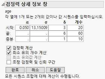

검정력 분석
특정 효과의 F-검정에 대한 후향적 또는 전향적 상세 정보를 얻기 위해 정보를 입력할 수 있는 "­검정력 상세 정보 창"을 엽니다.
참고: 필요한 차이를 감지할 수 있도록 충분한 수의 관측값이 연구에 포함되게 하려면 실험을 설계할 때 검정력 정보를 사용하십시오. 이러한 분석을 전향적 검정력 분석이라고 합니다. DOE 플랫폼을 사용하여 연구를 설계하는 것이 좋습니다. DOE > 표본 크기 탐색기와 DOE > 설계 진단 > 설계 평가는 모두 전향적 검정력 분석에 유용합니다. 표준 최소 제곱을 사용한 전향적 검정력 분석의 예는 전향적 검정력 분석에서 확인하십시오.
Figure 3.17에서는 Big Class.jmp 샘플 데이터 테이블에 대한 "검정력 상세 정보 창"의 예를 보여 줍니다. "검정력 상세 정보 창"을 사용하면 알파(α), 시그마(σ), 델타(δ) 및 개수(연구 크기) 값에 대한 검정력을 탐색할 수 있습니다. 단일 값("시작"만), 두 개의 값("시작", "끝") 또는 시작("시작"), 끝("끝") 및 값 시퀀스의 증분("증분")을 입력합니다. 지정한 값의 가능한 모든 조합에 대해 검정력 계산이 보고됩니다.
그림 3.17 검정력 상세 정보 창
Power Details Window
자세한 내용은 검정력 분석에 대한 통계 상세 정보에서 확인하십시오.
"검정력 상세 정보 창" 보고서에는 다음 열과 옵션이 포함됩니다.
알파(α)
검정의 유의 수준입니다. 이 값은 0에서 1 사이이며 대개 0.05, 0.01 또는 0.10입니다. "모형 적합" 시작 창에서 "유의 수준 설정"을 선택한 후 다른 값을 설정한 경우를 제외하고 첫 번째 행에 표시된 알파의 초기값은 0.05입니다.
시그마(σ)
모형의 잔차 오차에 대한 추정값입니다. 지침을 위해 첫 번째 행에 표시된 초기값은 RMSE(평균 제곱 오차의 제곱근)입니다.
델타(δ)
관심 효과 크기입니다. 자세한 내용은 효과 크기에서 확인하십시오. 첫 번째 행에 표시된 초기값은 가설에 대한 제곱합의 제곱근을 연구에 사용된 관측값 수의 제곱근으로 나눈 값(즉, Equation shown here)입니다.
개수(n)
표본 크기입니다. 첫 번째 행에 표시된 초기값은 현재 연구의 관측값 수입니다.
검정력 계산
검정력을 α, σ, δ 및 n의 함수로 계산합니다. 검정력은 지정된 σ 및 n에 대해 α 수준에서 유의한 검정 결과를 확인하여 δ 크기의 차이를 감지할 확률입니다. 자세한 내용은 "­검정력 계산­"에서 확인하십시오.
최소 유의 개수 계산
지정된 δ 및 σ에 대해 α 수준에서 유의한 검정 결과를 얻기 위해 필요한 최소 관측값 수를 계산합니다. 자세한 내용은 "­LSN 계산­"에서 확인하십시오.
최소 유의값 계산
p 값 α를 생성하는 모수의 선형 함수 또는 모수의 최소 양수 값을 계산합니다. 최소 유의값은 α, σ 및 n의 함수입니다. 이 옵션은 1 자유도 검정에만 사용할 수 있습니다. 자세한 내용은 "­LSV 계산­"에서 확인하십시오.
수정 검정력 및 신뢰 구간
후향적 검정력 계산은 F 분포의 비중심성 모수를 추정할 때 표준 오차 및 검정 모수의 추정값을 사용합니다. 수정 검정력은 양의 편향이 제거된 비중심성 모수의 추정값에 기반한 후향적 검정력 계산입니다(Wright and O’Brien 1988).
수정 검정력의 신뢰 구간은 비중심성 추정값의 신뢰 구간을 기반으로 합니다.
수정 검정력은 표본 추정값을 처리하므로 검정력과 신뢰 한계는 현재 연구에서 추정된 δ에 대해서만 계산됩니다. 자세한 내용은 "­수정 검정력 계산­"에서 확인하십시오.
