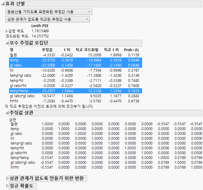

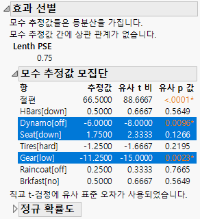

효과 선별 보고서
Figure 3.27에서는 Bicycle.jmp 샘플 데이터 테이블의 "Fit Model" 스크립트를 실행하여 생성되는 "­효과 선별" 보고서를 보여 줍니다. 이 형식의 보고서를 생성하려면 효과 선별 > 정규 확률도를 선택해야 합니다. 보고서 제목 바로 아래의 노트는 변환이 필요하지 않음을 나타냅니다. 따라서 Lenth PSE가 표시됩니다. 오차에 대한 자유도가 없으므로 잔차 오차의 추정값을 생성할 수 없습니다. 따라서 Lenth PSE를 잔차 오차의 추정값으로 사용하여 유사 t 비를 구합니다. 이러한 t 비에 대해 유사 p 값이 제공됩니다. p 값이 0.20 이하인 세 개의 추정값에 해당하는 비절편 항의 행이 강조 표시됩니다.
그림 3.27 분산이 동일하고 상관관계가 없는 추정값에 대한 효과 선별 보고서
Effect Screening Report for Equal Variance and Uncorrelated Estimates

Odor.jmp 샘플 데이터 테이블에서 "Model" 스크립트를 실행하고 실행을 클릭합니다. Figure 3.28에 표시된 보고서를 생성하려면 "반응 odor"의 빨간색 삼각형을 클릭하고 효과 선별 > 정규 확률도를 선택합니다. "반응 odor"의 빨간색 삼각형을 클릭하고 "Bayes 그림" 또는 "파레토도" 옵션을 선택하여 보고서를 생성할 수도 있습니다.
보고서 제목 바로 아래에 있는 노트는 추정값을 표준화 및 직교화하기 위해 변환이 필요했음을 나타냅니다. "추정값 상관" 보고서에는 상관 행렬이 표시됩니다.
이 보고서에는 t-검정 척도 및 코드화된 척도 Lenth PSE가 표시됩니다. 그러나 오차에 대한 자유도가 있으므로 "모수 추정값 모집단" 보고서의 검정에 Lenth PSE가 사용되지 않습니다. p 값이 0.20 이하인 세 개의 추정값에 해당하는 비절편 항의 행이 강조 표시됩니다. "모수 추정값 모집단" 보고서 아래의 노트는 직교 추정값이 모형에 대한 입력 순서에 따라 달라진다는 것을 나타냅니다.
그림 3.28 분산이 동일하지 않고 상관관계가 있는 추정값에 대한 효과 선별 보고서
Effect Screening Report for Unequal Variances and Correlated Estimates

"추정값 상관" 보고서는 추정값이 상관된 경우에만 나타납니다(Figure 3.28). 이 보고서는 모수 추정값에 대한 상관 행렬을 제공합니다. 이 행렬은 빨간색 삼각형의 추정값 > 추정값 상관계수 옵션을 선택하여 얻은 행렬과 비슷합니다. 그러나 더 간결한 형태로 표현하기 위해 보고서에 열 머리글이 표시되지 않습니다. 자세한 내용은 추정값 상관계수에서 확인하십시오.
"상관 관계가 없도록 만들기 위한 변환" 보고서
"상관 관계가 없도록 만들기 위한 변환" 보고서는 추정값이 상관된 경우에만 나타납니다. 이 보고서는 상관관계가 없는 모수 추정값을 생성하기 위해 설계 행렬을 변환하는 데 사용되는 행렬을 제공합니다. 변환 또는 직교 코드화된 추정값은 이 행렬을 사용하여 원래 추정값을 앞에 곱하고 결과에 배율을 곱하여 구합니다. 배율은 RMSE(제곱근 평균 제곱 오차)와 행 수의 함수입니다. 이 행렬은 다음과 같이 정의됩니다.
RMSE/sqrt(NRows)
변환 행렬은 Cholesky 분해를 사용하여 얻을 수 있습니다. X′X를 LL′로 표현합니다. 여기서 L은 Cholesky 분해의 하삼각 행렬입니다. 그러면 변환 행렬이 L′로 제공됩니다.
이 변환은 모형 항 순서에서 각 회귀변수를 앞에 오는 회귀변수에 대해 직교정규화합니다. 변환을 통해 대각 요소가 동일한 대각 공분산 행렬이 생성됩니다. 코드화된 추정값은 이 반복 과정의 결과입니다.
참고: 직교 코드화된 추정값은 모형의 항 순서에 따라 다릅니다. 각 효과의 기여도는 해당 효과가 이전에 입력한 효과와 직교된 후에만 추정됩니다. 주효과를 먼저 입력한 후 이원 교호작용, 삼원 교호작용 등의 순서로 입력하는 것이 좋습니다.
