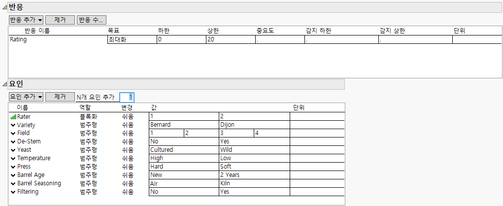

반응 추가
이 사용자 설계 예의 경우 반응과 반응 목표를 추가하고 필요한 경우 하한, 상한 및 중요도를 추가합니다. 여기서 반응은 Rating입니다.
1. DOE > 사용자 설계를 선택합니다.
2. "반응 이름" 아래의 Y를 두 번 클릭하고 Rating을 입력합니다.
기본 목표는 최대화로 되어 있습니다. 맛 등급을 최대화해야 하므로 목표를 변경하지 마십시오.
3. "하한" 아래를 클릭하고 0을 입력합니다.
최하위 등급이 0입니다.
4. "상한" 아래를 클릭하고 20을 입력합니다.
최상위 등급이 20입니다.
5. "중요도" 아래 영역은 비워 둡니다.
반응이 하나뿐이므로 기본적으로 반응의 중요도가 1로 지정됩니다.
Figure 4.2에서는 완료된 "반응" 섹션을 보여 줍니다.
요인 추가
이 사용자 설계 예에서는 요인을 수동으로 입력합니다.
팁: 요인을 입력한 후에는 "요인 저장" 옵션을 사용하여 데이터 테이블에 저장할 수 있습니다. 요인 테이블에서 요인을 불러와 요인을 채울 수 있습니다.
1. 먼저 블록 요인 Rater를 추가합니다. 요인 추가 > 블록화 > 블록당 8회 런을 클릭합니다.
2. 기본 이름 X1을 Rater로 변경합니다.
"역할"이 "블록화"로 설정되어 있습니다. 또한 "값" 설정에 1만 나타납니다. 원하는 런 수가 지정되지 않으면 블록 수를 결정할 수 없기 때문입니다. "설계 생성" 섹션에서 "런 수"를 지정하면 Rater의 수준 수가 필요한 값으로 업데이트됩니다.
3. 요인 추가 > 범주형 > 2수준을 클릭합니다.
4. 기본 이름 X2를 Variety로 변경합니다.
요청한 대로 "역할"이 "범주형"으로 설정되고 "변경"이 "쉬움"(기본값)으로 설정되어 있습니다.
5. L1과 L2를 클릭하고 각각 Bernard와 Dijon으로 변경합니다.
6. 요인 추가 > 범주형 > 4수준을 클릭합니다.
7. 기본 이름 X3을 Field로 변경합니다.
8. L1, L2, L3 및 L4를 클릭하고 각각 1, 2, 3, 4로 변경합니다.
9. 요인 추가 > 범주형 > 2수준을 클릭합니다.
10. 기본 이름 X4를 De-Stem으로 변경합니다.
11. L1과 L2를 클릭하고 각각 No와 Yes로 변경합니다.
12. N개 요인 추가 옆에 6을 입력한 후 요인 추가 > 범주형 > 2수준을 클릭합니다. 이렇게 하면 2수준을 갖는 6개의 범주형 요인이 설계에 추가됩니다.
13. 다음과 같이 기본 요인 이름과 값을 변경합니다.
– Yeast(Cultured, Wild)
– Temperature(High, Low)
– Press(Hard, Soft)
– Barrel Age(New, 2 Years)
– Barrel Seasoning(Air, Kiln)
– Filtering(No, Yes)
참고: "단위" 열을 사용하여 요인 또는 반응의 단위를 입력할 수 있습니다. 단위는 열 특성으로 저장됩니다. 감지 한계는 JMP Pro에서만 사용할 수 있습니다.
그림 4.2 완료된 반응 및 요인
Completed Responses and Factors
14. 계속을 클릭합니다.

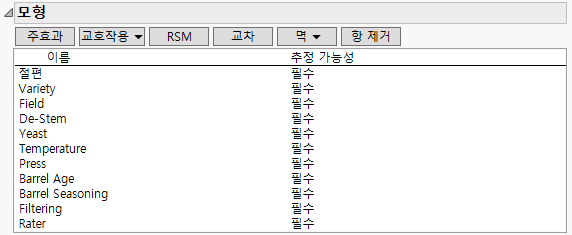

"모형" 섹션에는 모든 주효과가 "필수"로 표시되어 있으며 이는 설계에서 모든 주효과를 추정할 수 있어야 함을 나타냅니다. 이 가정된 모형에는 주효과에 대한 관심만 반영됩니다. 그러나 다른 효과를 추정하려면 "모형" 섹션에 해당 효과를 추가하면 됩니다. 모형에 대한 자세한 내용은 모형에서 확인하십시오.

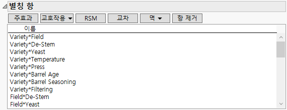

"별칭 항" 섹션에서는 나중에 나타나는 "별칭 행렬"에 표시할 효과를 지정합니다. "별칭 항" 섹션 노드를 열어 모든 2요인 교호작용이 나열되어 있는지 확인합니다. 별칭 행렬에 대한 자세한 내용은 별칭 항에서 확인하십시오.

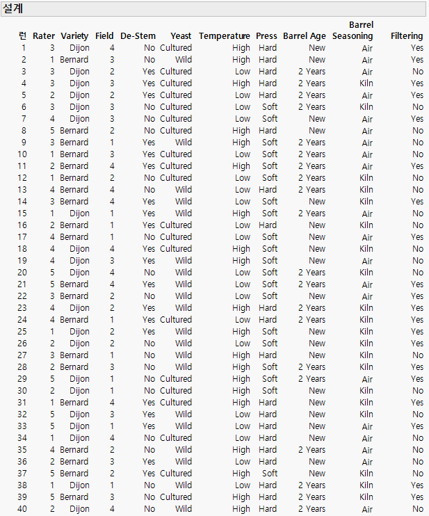

설계 확인
"설계" 섹션에는 생성한 사용자 설계의 런이 표시됩니다. 나중에 "출력 옵션"에서 런 순서를 랜덤화할 수 있습니다. 지금은 이 설계가 실험에 적합한지 확인합니다. 예를 들어 5명의 평가자가 와인을 8개씩 평가하는지, 필요한 모든 요인이 표시되는지, 그리고 실현 불가능한 조합을 나타내는 설정이 없는지 확인합니다.
그림 4.5 와인 실험 설계
Design for Wine Experiment

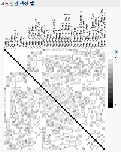

그림 4.6 상관 색상 맵
Color Map on Correlations
"상관 색상 맵"에는 "모형" 섹션 또는 "별칭 항" 섹션에 나타나는 두 효과 간의 절대 상관 값이 표시됩니다. 주효과는 맵의 왼쪽 위에 15개의 항으로 표시됩니다. 주효과와 다른 주효과의 상관에 해당하는 흰색은 상관계수 0을 나타냅니다. 이는 모든 주효과가 직교되고 독립적으로 추정할 수 있음을 의미합니다.
Figure 4.6에서 검은색은 주대각 위에만 있습니다. 검은색은 절대 상관 1을 나타내며 각 항이 자신과 완벽하게 상관된다는 것을 반영합니다. 따라서 주효과는 모든 이원 교호작용과 완전히 교락되지 않습니다. 실제로 주효과와 이원 교호작용의 절대 상관 값이 매우 낮습니다. 이는 주효과의 추정값이 활성 이원 교호작용이 있을 때만 약간 편향될 수 있음을 의미합니다.
팁: 효과 사이의 절대 상관을 보려면 커서로 색상 맵의 셀을 가리킵니다. 범례 아래를 마우스 오른쪽 버튼으로 클릭하여 상관을 데이터 테이블에 저장하십시오.

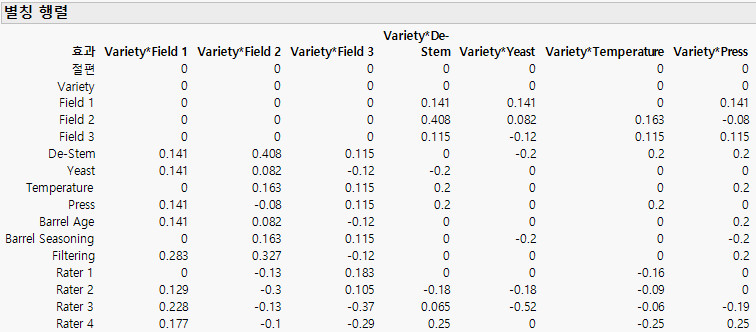

그림 4.7 별칭 행렬(일부)
Partial View of Alias Matrix
별칭 행렬의 왼쪽 열에 사용자 설계의 모형 효과가 나열됩니다. 주어진 모형 효과에 대해 열 항목은 열 효과(활성화된 경우)로 인해 모형 효과의 추정값이 편향되는 정도를 나타냅니다. 모형 효과 Barrel Seasoning을 예로 들어보겠습니다. Variety*Press가 활성화된 경우 Barrel Seasoning 효과의 추정 기대값이 해당 효과의 비편향 추정값과 다릅니다. 이 차이는 Variety*Press 효과의 -0.2배와 같습니다. 따라서 유의한 Barrel Seasoning 추정 효과로 보이는 것이 실제로는 유의한 Variety*Press 효과일 수 있습니다.

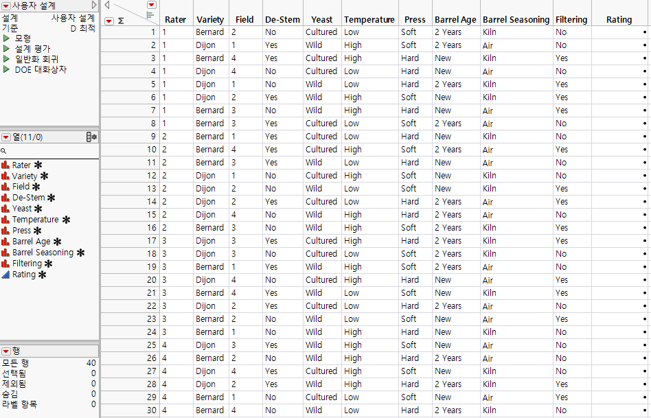

Figure 4.9의 테이블과 유사한 사용자 설계 테이블이 생성되어 열립니다.
참고: 테이블을 생성하는 알고리즘이 랜덤 시작 설계를 사용하므로 테이블이 그림과 다르게 보일 수 있습니다. Figure 4.9에 나와 있는 것과 똑같은 테이블을 얻으려면 설계를 복제할 난수 시드값 설정에 설명된 대로 난수 시드값과 시작 수를 설정합니다.
그림 4.9 사용자 설계 테이블(일부)
Partial Custom Design Table
다음 사항에 유의하십시오.
• 설계 생성 중에 테이블 패널에 "모형", "설계 평가" 및 "DOE 대화상자" 스크립트가 추가되었습니다. "모형" 스크립트는 "사용자 설계 창에서 "필수"로 지정한 효과가 포함된 "모형 적합" 창을 엽니다. "DOE 대화상자" 스크립트는 설계 테이블을 생성하는 데 사용된 창을 다시 생성합니다.
• "열" 패널에서 요인과 반응의 오른쪽에 있는 별표는 데이터 테이블의 열에 저장된 열 특성을 나타냅니다. 이러한 열 특성은 데이터 분석에 사용됩니다. 열 특성에 대한 자세한 내용은 요인 및 요인 열 특성에서 확인하십시오.
