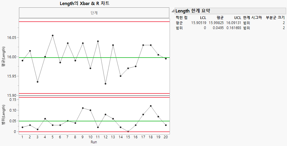

그림 3.12 인쇄 실행별 Length(선 길이)의 Xbar-R 차트
XBar and R Chart of Line Length by Print Run
Xbar-R 차트에 가로로 세 개의 선이 그려집니다. 이 선은 계산된 LCL(관리 하한), 평균 및 UCL(관리 상한)입니다.
모든 점이 관리 한계 내에서 무작위로 분포하는 것이 가장 이상적입니다. 차트를 보면 관리 한계를 벗어나는 점이 없고 점에 특정한 패턴도 나타나지 않습니다. 더 자세히 조사하려면 Western Electric 검정을 수행하여 이러한 검정의 실패 원인이 되는 패턴과 추세가 있는지 확인하십시오. Western Electric 검정은 Nelson 검정이라고도 합니다.
5. XBar 차트에서 마우스 오른쪽 버튼을 클릭하고 경고 > 검정 > 모든 검정을 선택합니다.
원 안에 포함되거나 플래그가 지정된 점이 없습니다. 이는 공정이 관리 상태이거나 안정적임을 의미합니다.

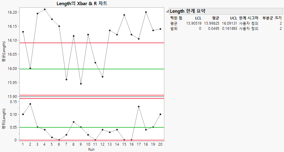

그림 3.13 과거 한계를 사용한 Length(선 길이)의 Xbar-R 차트
XBar and R Chart of Line Length with Historical Limits
JMP는 데이터에서 한계를 계산하는 대신 사용자가 정의한 과거 관리 한계를 사용했습니다. 이제 "Length 한계 요약" 테이블의 "한계 시그마"에 "사용자 정의"라고 표시됩니다. 지금은 많은 점이 한계를 벗어났습니다. 또한 평균이 기준 공정의 평균보다 높습니다. 이 공정은 기준 관리 한계를 계산하는 데 사용된 원래 공정과 다르게 보입니다.

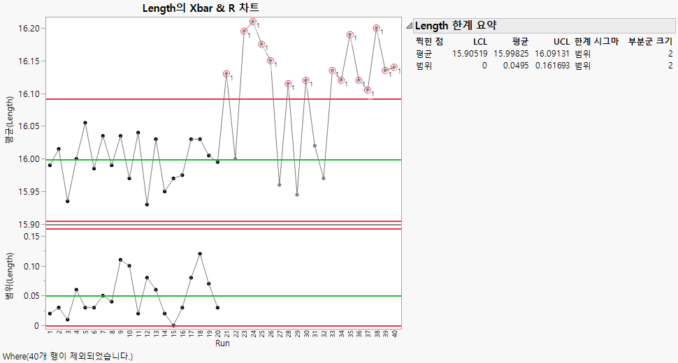

그림 3.14 제외된 데이터가 있는 Length(선 길이)의 Xbar-R 차트
XBar and R Chart of Line Length with Excluded Data
JMP는 제외되지 않은 행(과거 데이터)만 사용하여 관리 한계를 생성합니다. 새 데이터(제외된 데이터)는 그래프에 흐리게 표시되지만 이러한 데이터는 계산에 사용되지 않았습니다. 그러나 검정을 설정하면 모든 데이터가 검정됩니다. 새로운 데이터 중 관리 한계를 벗어나고 검정 1에 실패한 것으로 표시된 점이 많이 있습니다(점이 평균으로부터 3σ 넘게 떨어져 있는 경우).

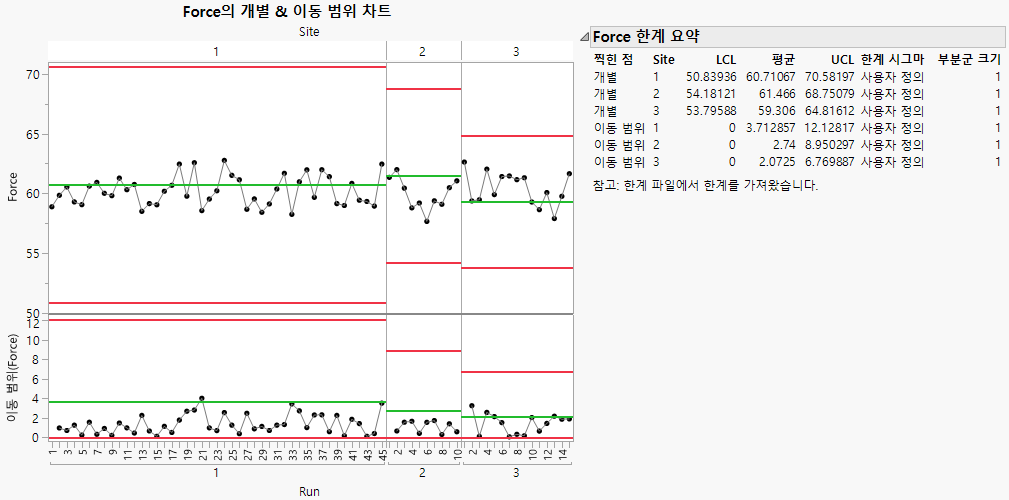

그림 3.15 기존 데이터의 기준 관리도
Baseline Control Chart for Existing Data

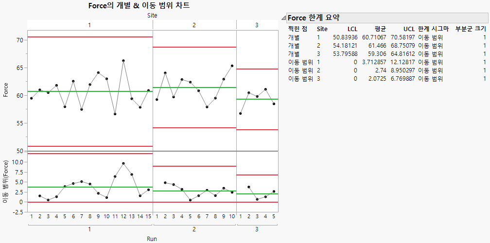

업데이트된 공정을 기반으로 관리도 생성
1. Figure 3.15의 보고서에서 "관리도 빌더"의 빨간색 삼각형을 클릭하고 한계 > 관리 한계 저장 > 새 테이블에를 선택합니다.
이렇게 하면 한계 테이블이 생성됩니다.
2. 나중에 액세스할 수 있도록 이 새 한계 테이블을 원하는 위치에 저장합니다.
3. 도움말 > 샘플 데이터 폴더를 선택하고 Quality Control/Phase New Data.jmp를 엽니다.
이 데이터는 공정 변경 후 세 현장 모두에서 수집되었습니다.
4. 분석 > 품질 및 공정 > 관리도 빌더를 선택합니다.
5. Force를 Y 영역으로 드래그합니다.
6. Run을 부분군 영역(아래쪽)으로 드래그합니다.
7. Site를 단계 영역으로 드래그합니다.
8. "관리도 빌더"의 빨간색 삼각형을 클릭하고 한계 > 관리 한계 가져오기를 선택합니다. step 2에서 저장한 한계 테이블을 엽니다.
이렇게 하면 관리도 빌더 보고서의 새 데이터에 과거 한계가 적용됩니다.
그림 3.16 과거 한계를 기반으로 한 새 데이터의 관리도
Control Chart for New Data Based on Historical Limits
이제 새 데이터(공정 변경 후)가 과거 공정 한계(공정 변경 전)와 어떻게 비교되는지 확인할 수 있습니다. 위치 차트 또는 산포 차트에 대해 관리 한계를 벗어나는 점이 없습니다. 변동을 줄이는 것이 목표였습니다. 이동 범위 차트를 보면 대부분의 점이 평균 선 아래에 있음을 확인할 수 있습니다. Site(현장) 1과 2의 경우 페이지와 책등 사이의 결합을 끊는 데 필요한 힘의 변동이 감소했음이 분명합니다. Site 3의 감소는 Site 1과 2만큼 크지 않습니다. 인쇄 공정을 개선한 결과 변동을 줄이는 데 성공한 것으로 보입니다.
