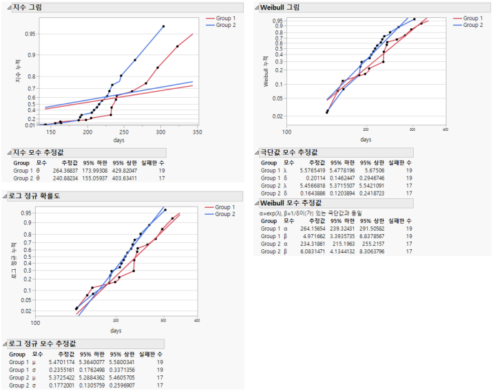

생존 플랫폼에서 지원되는 세 가지 분포에 대해 각각 그림 명령과 적합 명령이 있습니다. 그림 명령을 사용하여 사건 표식이 직선을 따르는지 여부를 확인합니다. 표식은 분포 적합이 데이터에 적절할 때 직선을 따르는 경향이 있습니다. 그런 다음 적합 명령을 사용하여 모수를 추정합니다.
그림 15.5 지수, Weibull 및 로그 정규 그림과 보고서
Exponential, Weibull, and Lognormal Plots and Reports
다음 표에서는 해당 분포에 대한 직선 적합을 생성하기 위해 그림에 표시할 항목을 보여 줍니다.
표 15.1 분포에 대한 직선 적합
분포 그림
가로 축
세로 축
해석
지수
시간
-log(S)
기울기 = 1/세타
Weibull
log(시간)
log(-log(S))
기울기 = 베타
로그 정규
log(시간)
Probit(1-S)
기울기 = 1/시그마
참고: S = 생존 분포의 승법 극한 추정값입니다.

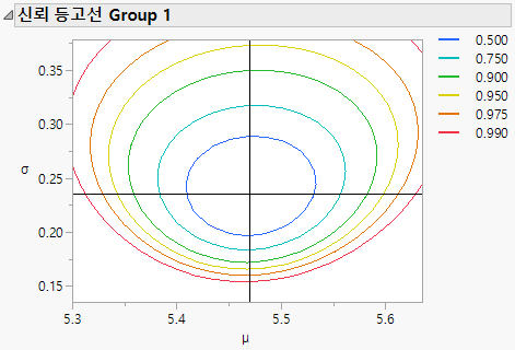

• Weibull 및 로그 정규 적합에 대한 신뢰 등고선 그림을 생성합니다(제약 값이 없는 경우).
그림 15.6 신뢰 등고선 그림
Confidence Contour Plot
