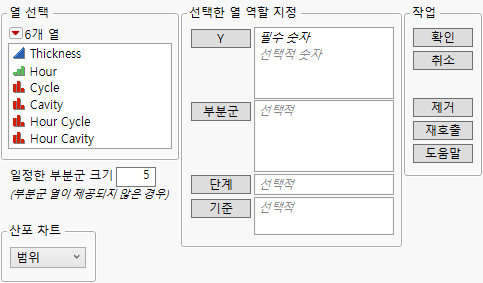

그림 3.5 계량형 관리도의 시작 창
Launch Window for Variable Control Charts
"열 선택" 빨간색 삼각형 메뉴의 옵션에 대한 자세한 내용은 JMP 사용의 "­Column Filter Menu­"에서 확인하십시오.
Y
공정 변수를 할당합니다.
부분군
(런 차트에는 사용 불가능) 부분군 변수를 할당합니다. 부분군 변수가 할당되면 관리도의 각 점은 부분군의 모든 점에 대한 요약 통계량에 해당합니다.
시간
(XBar, 평균 IMR 또는 삼원 관리도에는 사용 불가능) 개별 측정값에 고유 라벨을 지정하기 위해 표본 라벨 변수를 할당합니다. 라벨은 집계되거나 정렬되지 않으며, 데이터 테이블에 나타나는 것과 동일한 순서로 가로 축에 표시됩니다.
참고: 부분군 변수에 1보다 큰 부분군 크기를 지정하면 일정한 부분군 크기, 스크립트의 부분군 크기 설정 명령 또는 라벨 변수가 무시됩니다.
단계
(런 차트에는 사용 불가능) 단계 변수를 할당합니다. 단계 변수가 할당되면 각 단계에 대해 별도의 관리 한계가 계산됩니다.
참고: 규격 한계 열 특성이 있는 경우 기본적으로 각 단계에 동일한 규격 한계가 사용됩니다. 그러나 공정 능력 분석이 표시되지 않습니다.
기준
열에 나타나는 각 값에 대해 별도의 분석을 생성하기 위해 변수를 식별합니다.
K 시그마
(런 차트에는 사용 불가능) 평균에 대한 관리 한계를 구성하기 위해 시그마에 곱할 K 값을 지정합니다. 기본적으로 K 시그마는 3으로 설정됩니다.
범위 길이
(IMR 차트에만 사용 가능) 이동 범위를 계산하는 데 사용할 연속 측정값 수를 지정합니다. 기본적으로 범위 길이는 2로 설정됩니다.
부분군을 기준으로 정렬
(IMR 차트에만 사용 가능) 모든 Y 변수를 부분군 변수를 기준으로 정렬합니다.
중심선 표시
(런 차트에만 사용 가능) 차트에 중심선을 표시합니다.
일정한 부분군 크기
(IMR 또는 Levey Jennings 차트에는 사용 불가능) 각 부분군을 구성하는 관측값 수를 지정합니다. 부분군당 관측값 수가 일정하지 않으면 "부분군" 역할에 열을 지정해야 합니다.
참고: 부분군 변수를 지정하면 플랫폼에서 "일정한 부분군 크기" 옵션의 설정이 무시됩니다.
차트 지정
(평균 IMR 차트에만 사용 가능) 관리도 빌더 창에 표시되는 사전 집계 차트를 지정합니다. 각 차트의 통계량 및 시그마 지정은 Table 3.5에서 확인하십시오.
– 그룹 평균 개별값
– 그룹 표준편차 개별값
– 그룹 평균 이동 범위
– 그룹 표준편차 이동 범위
– 그룹 평균 이동 범위 중앙값
– 그룹 표준편차 이동 범위 중앙값
산포 차트
(IMR 차트와 XBar 차트에만 사용 가능) 차트 아래에 나타나는 산포 차트의 유형을 지정합니다. IMR 차트를 생성할 때 산포 차트를 표시하지 않거나, 이동 범위 차트 또는 이동 범위 중앙값 차트 중 하나를 선택하여 함께 표시할 수 있습니다. XBar 차트를 생성할 때 산포 차트를 표시하지 않거나, 범위 차트 또는 S 관리도 중 하나를 선택하여 함께 표시할 수 있습니다.
그룹화 방법
(삼원 차트에만 사용 가능) 첫 번째 차트에서 점이 나타내는 통계량을 지정합니다. "평균" 및 "표준편차" 옵션을 사용할 수 있습니다. 자세한 내용은 통계량에서 확인하십시오.
군간 차트
(삼원 차트에만 사용 가능) 군간 표준편차 추정값을 계산하는 방법을 지정합니다. "이동 범위" 및 "이동 범위 중앙값" 옵션을 사용할 수 있습니다. 자세한 내용은 시그마 및 삼원 관리도에 대한 통계 상세 정보에서 확인하십시오.
군내 차트
(삼원 차트에만 사용 가능) 군내 표준편차 추정값을 계산하는 방법을 지정합니다. "범위" 및 "표준편차" 옵션을 사용할 수 있습니다. 자세한 내용은 시그마 및 삼원 관리도에 대한 통계 상세 정보에서 확인하십시오.
한계 가져오기
열려 있거나 저장된 데이터 테이블에 포함된 관리 한계를 가져옵니다.
공정 능력
(단계 변수가 지정된 경우에는 사용 불가능) 데이터에 대한 공정 능력 분석을 수행합니다. 이 옵션을 선택하고 시작 창에서 "확인"을 클릭하면 창이 표시됩니다. 이 창에서 공정 변수의 규격 하한, 목표값, 규격 상한 값을 입력할 수 있습니다.

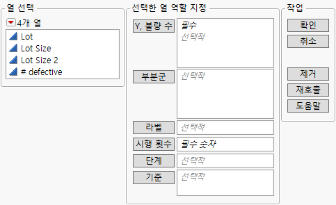

그림 3.6 계수형 관리도의 시작 창
Launch Window for Attribute Control Charts
Y, 불량 수
(P, NP 및 Laney P′ 관리도에만 사용 가능) 공정 변수를 할당합니다. 데이터는 불량 개수 또는 불량 비율 형태로 입력할 수 있습니다. 모든 데이터가 비율(0 ≤ Yi ≤ 1)을 나타내는 경우 공정 변수를 로트 크기로 나누지 않습니다.
Y, 결함 수
(C, U 및 Laney U′ 관리도에만 사용 가능) 공정 변수를 할당합니다.
부분군
시간
시행 횟수
부분군 표본 크기를 할당합니다.
단계
기준
K 시그마
일정한 부분군 크기
참고: 시행 횟수 변수를 지정하면 플랫폼에서 "일정한 부분군 크기" 옵션 설정이 무시됩니다.
한계 가져오기

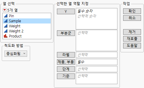

그림 3.7 단기 런 관리도의 시작 창
Launch Window for Short Run Control Charts
Y
공정 변수를 할당합니다.
부분군
시간
제품/부품
제품/부품 변수를 할당합니다. 부품 변수가 할당되면 각 제품 또는 부품 변수의 수준에 대한 통계량이 계산됩니다. 이러한 통계량은 관리 한계를 계산하는 데 사용됩니다.
단계
기준
K 시그마
일정한 부분군 크기
(XBar 차트, 삼원 차트, 평균 IMR 차트에만 사용 가능) 각 부분군을 구성하는 관측값 수를 지정합니다. 부분군당 관측값 수가 일정하지 않으면 "부분군" 역할에 열을 지정해야 합니다.
척도화 방법
관리도의 척도화 방법을 지정합니다. "중심화" 및 "표준화" 옵션을 사용할 수 있습니다.
한계 가져오기

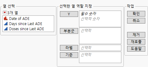

그림 3.8 희귀 사건 관리도의 시작 창
Launch Window for Rare Even Control Charts
Y
공정 변수를 할당합니다.
부분군
시간
기준
K 시그마
한계 가져오기
