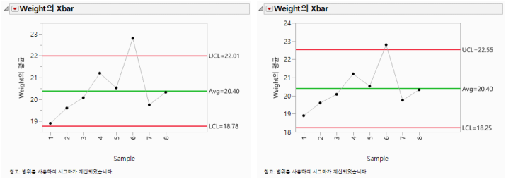

K 시그마 모수 옵션을 사용하면 표본 표준 오차의 배수로 관리 한계를 지정할 수 있습니다. K 시그마는 중심선으로 표시되는 기대값의 위/아래에 있는 k 표본 표준 오차로 관리 한계를 지정합니다. k(시그마 수)를 지정하려면 K 시그마 라디오 버튼을 클릭하고 텍스트 상자에 양수 k 값을 입력합니다. k 에 일반적으로 사용되는 값은 3 표준편차를 나타내는 3입니다. Figure 13.4에 표시된 예에서는 Coating.jmp 데이터에 대한 Xbar 차트를 K 시그마 = 3 및 K 시그마 = 4로 그린 관리 선과 비교합니다.
그림 13.4 K 시그마 = 3(왼쪽) 및 K 시그마 = 4(오른쪽) 관리 한계
K Sigma =3 (left) and K Sigma=4 (right) Control Limits
