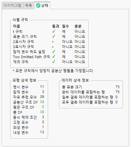

Image shown here상태 탭
"상태" 탭에는 모형 식별성 확인이 포함됩니다. 신뢰할 수 있는 추정값을 얻으려면 구조 방정식 모형을 식별해야 합니다. SEM 컨텍스트에서 식별은 입력 데이터의 모집단 공분산 행렬을 기반으로 모형의 모든 모수에 대한 고유 해를 도출할 수 있음을 의미합니다. SEM 프레임워크에서 다양한 모형을 지정할 수 있으므로 식별 규칙도 다양합니다. "상태" 탭은 "식별 규칙", "모형 상세 정보" 및 "데이터 상세 정보"라는 세 가지 정보 패널로 구성됩니다.
• "식별 규칙" 패널에는 지정된 모형에 적합한 규칙(최대 8개) 목록이 포함됩니다. 모형 식별을 보장하기 위한 필요 충분 규칙이 있습니다. 필요 규칙이 실패할 경우 모형을 적합시키기 전에 규칙을 수정하는 단계를 수행해야 합니다. 충분 규칙이 실패할 경우 문제를 반드시 해결할 필요는 없습니다. 경우에 따라 충분 규칙이 모형에 문제가 있다는 증거 없이 실패할 수 있습니다. 모든 규칙은 양정치 공분산 행렬을 가정합니다. 공분산 행렬이 양정치가 아니면 "­모형 상세 정보" 패널 아래에 경고가 나타납니다.
팁: 특정 식별 규칙에 대한 자세한 내용을 보려면 규칙 테이블의 행을 클릭하십시오. 그러면 테이블 오른쪽에 규칙 설명이 나타납니다.
• "모형 상세 정보" 패널에는 현재 지정된 모형을 기술하는 값 목록이 포함됩니다. 이러한 값을 사용하여 모형의 잠재적 문제를 감지할 수 있습니다.
• "데이터 상세 정보" 패널에는 입력 데이터를 기술하는 값 목록이 포함됩니다. 이러한 값을 사용하여 데이터의 잠재적 문제를 감지할 수 있습니다.
지정된 데이터 열에 특이성이 있으면 보고서에 "특이성 상세 정보" 테이블이 포함됩니다.
참고: 시작 창에서 "그룹" 변수를 지정하면 "상태" 탭이 여러 그룹 탭 안에 내포됩니다. "상태" 탭 왼쪽의 패널 탭을 사용하여 이러한 탭 간에 이동할 수 있습니다. 그룹 모형 집합을 표시하는 "­결합" 탭과 "그룹" 변수의 각 수준에 대한 패널 탭이 있습니다.
"상태" 탭 자체에는 지정된 모형의 현재 상태를 보여 주는 동적 아이콘이 있습니다. 아이콘은 다음과 같이 상태를 지정합니다.
Image shown here
적용 가능한 모든 식별 규칙을 통과합니다.
Image shown here
하나 이상의 필수 식별 규칙이 충족되지 않으며 모형을 적합시키기 전에 문제 해결 단계를 수행해야 합니다.
Image shown here
필수가 아닌 식별 규칙 중 하나 이상이 충족되지 않으며 모형이 올바르게 지정되었는지 여부를 판별하기 위해 추가 조사가 필요합니다. 종종 SEM(구조 방정식 모형)의 고급 응용에서 이러한 상황이 발생하며, 이는 모형에 문제가 있음을 의미하지 않습니다. 이는 식별 규칙이 모형 식별을 보장할 수 없음을 나타냅니다.
그림 8.5 상태 탭의 예
Example Status Tab
