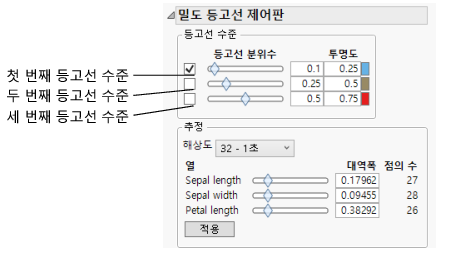

밀도 등고선 제어판
"밀도 등고선 제어판" 옵션은 3D 산점도 아래에 표시됩니다. 이러한 옵션을 사용하여 추가 등고선을 선택하고 각 등고선의 형식을 변경할 수 있습니다.
그림 9.5 밀도 등고선 제어판 창
The Density Contour Controls Window
등고선 분위수
표시할 등고선을 제어하고 등고선 형식을 사용자 정의할 수 있습니다.
– 밀도 수준은 점의 부피와 밀도를 나타냅니다. 등고선은 작은 값에서 큰 값으로 변할수록 부피는 적지만 밀도가 높은 영역을 포함합니다. 0.9 등고선은 점 간 거리가 가장 가까운 영역, 즉 전체에서 가장 밀도가 높은 10% 부분을 나타냅니다. "등고선 분위수" 아래의 슬라이더를 클릭하여 드래그하거나, 슬라이더 옆에 값을 입력합니다.
– 투명도는 밀도 등고선의 표면을 변경합니다. 값이 클수록 등고선이 더 불투명해집니다. 상자에 값을 입력합니다.
– 색상은 등고선의 색상을 변경합니다. 색상 상자를 클릭하고 다른 색상을 선택합니다. 이 옵션은 그룹화되지 않은 밀도 등고선에만 나타납니다.
이 설정에 대한 변경 사항은 즉시 적용됩니다.
해상도
등고선의 해상도를 변경합니다. 해상도가 높을수록 등고선을 더 매끄럽게 그리지만 표시되는 데 시간이 오래 걸립니다.
열 대역폭
적합 밀도의 평활도를 변경합니다. 대역폭이 높을수록 더 평활한 적합 밀도가 생성됩니다.
각 변수에 대해 새 대역폭을 입력하거나, 슬라이더를 클릭하여 드래그합니다. 적용을 클릭하면 변경 사항이 표시됩니다.

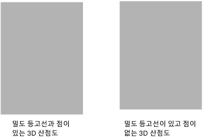

조밀한 비모수 밀도 등고선 최적화
3D 산점도에 점이 많은 경우 등고선이 너무 진하게 표시되어 구조가 잘 보이지 않을 수 있습니다. 이 경우 등고선만 표시되도록 점을 제거합니다.
3D 산점도에서 점을 제거하려면 빨간색 삼각형 메뉴에서 점 표시를 선택합니다. 크기, 색상 및 투명도를 변경하여 등고선을 최적화할 수 있습니다. 자세한 내용은 3D 산점도 플랫폼 옵션에서 확인하십시오.
