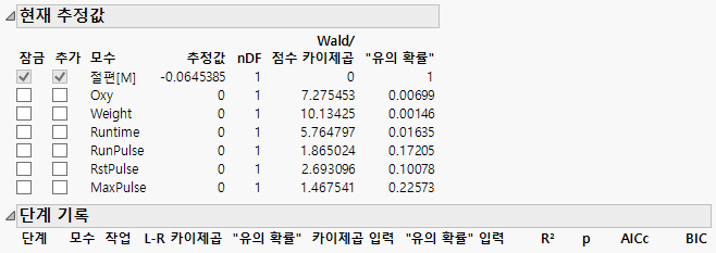

그림 5.9 범주형 반응에 대한 단계 기록(첫 번째 단계 전)
Step History for a Categorical Response before First Step

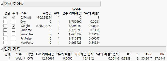

그림 5.10 범주형 반응에 대한 단계 기록(첫 번째 단계 후)
Step History for a Categorical Response after First Step
Figure 5.10의 "단계 기록" 테이블에서 Weight에 대한 카이제곱 입력 및 "유의 확률" 입력 값은 Figure 5.9의 Weight에 대한 Wald/스코어 카이제곱 및 "유의 확률" 값과 일치합니다.
