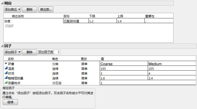

响应
1. 选择实验设计 > 定制设计。
2. 双击“响应名称”下的 Y 并键入浓度。

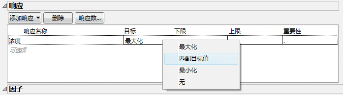

请注意,默认“目标”为最大化。您的目标是找到实现咖啡冲泡目标浓度为 1.3(介于 1.2 到 1.4 的限值之内)的因子设置。
3. 点击默认“目标”最大化并将其更改为匹配目标值。
图 3.4 将“匹配目标值”选作“目标”
Image shown here
4. 在下限下点击并键入 1.2。
5. 在上限下点击并键入 1.4。
6. 将重要性下面的区域留空。
由于只有一个响应,默认为该响应的“重要性”指定 1。
完成的“响应”分级显示项如Figure 3.5所示。

手动输入因子
1. 点击添加因子 > 分类 > 2 水平。
2. 键入研磨,代替默认名称 X1。
请注意,“角色”按要求设置为“分类”。“更改”属性默认设置为“容易”,指示可以为每次试验重置研磨设置。
3. 点击默认值 L1 和 L2,将其分别更改为“Coarse”和“Medium”。
4. 在添加因子数旁边键入 3。然后点击添加因子 > 连续。
5. 键入以下名称和值,代替默认条目:
‒ 温度(195 和 205)
‒ 时间(3 和 4)
‒ 咖啡豆的量(1.6 和 2.4)
6. 点击添加因子 > 分区组 > 每个区组 4 次试验。
回想一下您的试验预算允许进行 12 次试验。您想要在三个测量地点之间平均分配试验次数。
7. 键入测量地点,代替默认名称 X5。
请注意,“角色”设置为“分区组”,并且仅显示“值”的一个设置。这是因为在尚未指定所需的试验次数之前 JMP 无法确定区组数。一旦在“生成设计”分级显示项中指定了“试验次数”,JMP 会将测量地点水平数更新为所需数目。
图 3.5 已完成的“响应”和“因子”分级显示项
Image shown here
8. 点击继续。

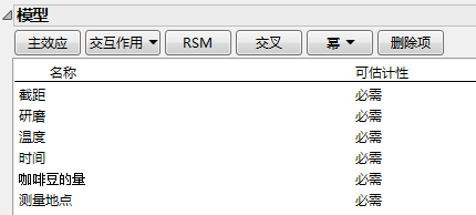

Figure 3.7显示了“模型”分级显示项。在“模型”分级显示项中,您可以指定假设模型,其中包含您要估计的效应。请参见指定。显示的列表默认将所有主效应显示为必需,指示该设计能够估计所有主效应。由于您此时主要关注的是因子的主效应,所以您不需要向“模型”分级显示项添加任何效应。
图 3.6 仅包含主效应的“模型”分级显示项
Image shown here

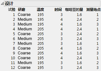

1. 点击制作设计。
“设计”和“设计评估”分级显示项将添加到“定制设计”窗口中。“输出选项”面板也会显示出来。
“设计”分级显示项显示设计(Figure 3.8)。若您未遵循用于复制结果的步骤(可选)中的步骤,您的设计可能与Figure 3.8 中的设计有所不同。这是因为算法是从随机起始设计开始的。
图 3.8 咖啡实验设计
Image shown here

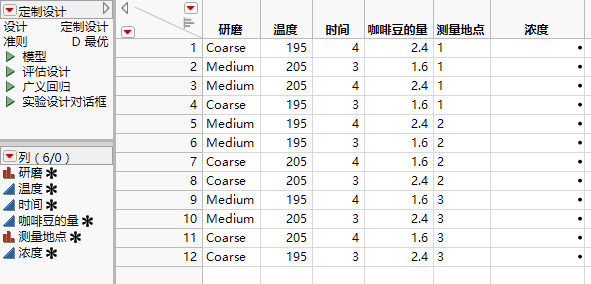

1. 点击制表。
Figure 3.10中显示的数据表随即打开。请记住,若您未遵循用于复制结果的步骤(可选)中的步骤,您的设计表可能会有所不同。您的设计表可能表示另一个最优设计。
图 3.10 定制设计表
Image shown here
请注意“列”面板中因子和响应右侧的星号。这些星号指示列属性已保存至数据表中的列。这些列属性用在数据分析中。请参见因子和因子列属性。
