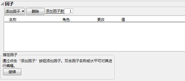

在“因子”分级显示项中添加因子。
提示:填写完“因子”分级显示项后,考虑从红色小三角菜单中选择保存因子。这会将因子名称、角色、更改和值保存到一个数据表中,以便将来重新加载。
图 4.18 “因子”分级显示项
Image shown here
添加因子
选择因子类型。请参见因子类型。
删除
删除选定的因子。
注意:若您尝试在点击“继续”或“后退”按钮后删除所有因子,仍有一个连续因子保留下来。您可以在添加新因子后删除它。
添加因子数
添加多个因子。输入要添加的因子数,点击添加因子,然后选择因子类型。重复执行添加因子数,添加不同类型的多个因子。
“因子”分级显示项
“因子”分级显示项包含以下列:
名称
因子的名称。在添加因子时,会给因子指定默认名称 X1、X2 等。要更改该名称,双击它,然后输入所需名称。
角色
指定因子的设计角色。因子的“设计角色”列属性将保存至数据表。该属性可确保正确地对因子类型建模。
更改
指示因子水平为“容易”、“困难”还是“极难”更改。点击默认值“容易”对其进行更改。若您将因子指定为“困难”或“极难”更改,您的设计将反映出这些随机化限制。除非“因子”列表包含指定为“困难”的因子,否则不能将因子指定为“极难”。“因子更改”列属性将保存至数据表。请参见更改和随机区组。
值
因子的实验设置。要插入值,点击默认值并输入所需值。
编辑“因子”分级显示项
在“因子”分级显示项中,请注意以下事项:
• 要编辑某个因子名称,双击该因子名称。
• 分类因子的因子名称左侧有一个向下箭头。点击该箭头可添加水平。
• 要删除因子水平,点击该值,再点击删除,然后在文本框外点击。
• 要修改“更改”之下的条目,请点击更改列中的值并选择适当的条目。
• 要编辑某个值,在值列中点击该值。

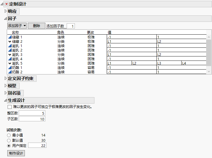

Figure 4.19显示了一种裂-裂区方案,其中使用了 Cheese Factors.jmp 样本数据表中的因子(该数据表位于 Design Experiment 文件夹中)。
图 4.19 裂-裂区设计的“因子”和“生成设计”分级显示项
Image shown here
若为一个或多个因子的“更改”值分配了“困难”,但没有为任何因子分配“更改”值“极难”,则会向设计添加一个名为整区的分类因子。此情形生成一个裂区设计:
• 整区每个水平都对应一个区组,这个区组的难以更改的因子的设置不变。
• 设计表中的“模型”脚本将“随机效应”特性应用到因子整区。
• 因子整区分配有“设计角色”列属性,属性值为“随机区组”。
若同时为“更改”值指定“困难”和“极难”,则会向设计添加名为子区和整区的分类因子。此情形生成一个裂-裂区设计:
• 子区的每个水平对应一个区组,这个区组的难以更改的因子的设置不变。
• 整区的每个水平都对应一个区组,这个区组的极难更改的因子的设置不变。
• 设计表中的“模型”脚本将“随机效应”特性应用到整区和子区效应。
• 默认情况下,假定难以更改的因子的水平嵌套在极难更改因子的水平之内。
• 在设计表中,整区和子区这两个因子都分配有“设计角色”列属性,属性值为“随机区组”。
要构造双因子裂区设计,请选择“生成设计”下的难以更改的因子可独立于极难更改的因子发生变化选项。该选项可使难以更改的因子的水平与极难更改的因子的水平交叉。请参见双因子裂区设计。
使用“整区数”和“子区数”文本框指定整区数或子区数的值。这些框初始化为整区和子区的建议数目。有关如何获取这些值的信息,请参见整区和子区数。
有关演示随机区组裂区、裂-裂区和双因子裂区设计的详细信息和方案,请参见包含随机化限制的设计。有关与包含难以更改协变量的设计相关的详细信息,请参见包含难以更改的水平的协变量。
