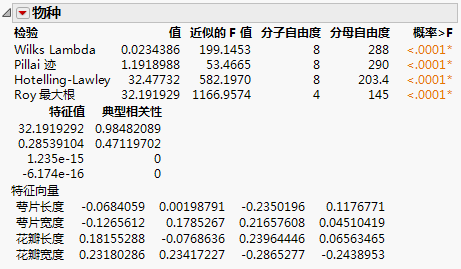

“检验详细信息”的示例
1. 选择帮助 > 样本数据库,然后打开 Iris.jmp。
Iris 数据 (Mardia et al. 1979) 具有物种的三个水平,名为 Virginica、Setosa 和 Versicolor。对每个样本取四个测量值(花瓣长度、花瓣宽度、萼片长度和萼片宽度)。
2. 选择分析 > 拟合模型。
3. 选择花瓣长度、花瓣宽度、萼片长度和萼片宽度,然后点击 Y。
4. 选择物种并点击添加。
5. 对于特质,请选择多元方差分析。
6. 点击运行。
7. 点击选择响应按钮并选择恒等。
8. 点击运行。
9. 点击“物种”红色小三角并选择检验详细信息。
将显示特征值、特征向量和典型相关性。
图 9.4 检验详细信息
Image shown here

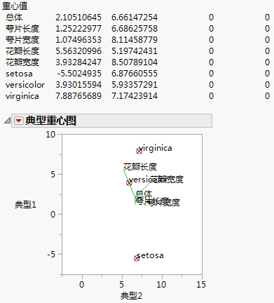

重心图
重心图命令(从“物种”红色小三角访问)在从检验空间生成的前两个典型变量上标绘重心(多元最小二乘均值),如Figure 9.5中所示。第一个典型轴是垂直轴,以便在检验空间只有一个维时,重心在垂直轴上排成一条直线。重心点用对应于 95% 置信区域的圆圈显示 (Mardia et al. 1979)。在效应检验下创建重心图时,对应于要检验的效应的圆圈显示为红色。其他圆圈显示为蓝色。双标图射线显示检验空间中原始响应变量的方向。请参见“重心图”选项的详细信息。
点击重心值展开图标以显示其他信息,如Figure 9.5中所示。
具有特征值的第一个典型轴比第二个轴解释更多分离。均值被很好地分离(判别),第一组比其他两组隔得更远。第一个典型变量似乎针对花瓣宽度变量加载花瓣长度变量。可以使用双标图射线和相关的特征向量验证各组变量之间的关系。
图 9.5 重心图和重心值
Image shown here

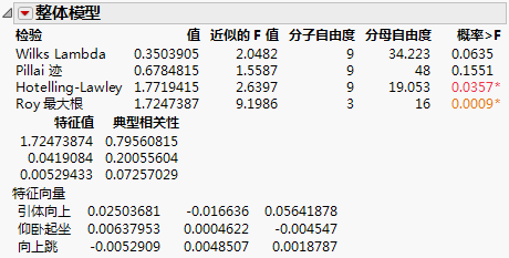

对于另一示例,按以下步骤操作:
1. 选择帮助 > 样本数据库,然后打开 Exercise.jmp。
2. 选择分析 > 拟合模型。
3. 选择引体向上、仰卧起坐和向上跳,然后点击 Y。
4. 选择体重、腰围和脉搏,然后点击添加。
5. 对于特质,请选择多元方差分析。
6. 点击运行。
7. 点击选择响应按钮并选择恒等。
8. 点击运行。
9. 点击“整体模型”红色小三角并选择检验详细信息。
10. 点击“整体模型”红色小三角并选择保存典型得分。
图 9.6 典型相关性
Image shown here
输出典型变量使用显示为 Y 变量的线性组合的特征向量。例如,canon[1] 的公式为:
0.02503681*引体向上数 + 0.00637953*仰卧起坐数 + -0.0052909*向上跳数
该典型分析不生成均值为 0 且标准差为 1 的标准化变量,但是很容易使用具有这些功能的计算器定义新的标准化变量。
