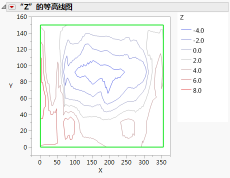

定制等高线图的示例
1. 选择帮助 > 样本数据库,然后打开 Little Pond.jmp。
2. 在表面板中,点击“等高线图”脚本旁边的绿色小三角。
3. 点击“‘Z’的等高线图”旁边的红色小三角,然后取消选择填充区域。
图 9.33 定制之前的等高线图
4. 右击该图并选择定制。
随即显示“定制图形”窗口。
5. 点击形状。
6. 将线条粗细改为 2.0。
7. 点击线条颜色旁边的颜色,然后选择绿色。
8. 点击确定。
图 9.34 经过定制的等高线图

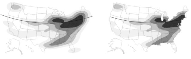

根据所选的剪切形状沿边界裁剪对象(如等高线)。构成该对象的显示段随后会与地图边界相吻合。选择子边界,仅在一部分边界上显示对象。例如,您可能希望只在“纽约”上方显示这些对象。
关于剪切形状选项
可以剪切图形元素(参考线、网格线和等高线之类的显示段)以便与地图边界吻合。“定制图形”窗口提供“剪切形状”选项,从中可选择围绕其剪切形状的边界。Figure 9.35显示围绕美国地图剪切的参考线。
图 9.35 未剪切(左)和已剪切(右)的参考线
提示:
• 请参见《基本绘图》中的地图,了解关于如何创建Figure 9.35中所示地图的示例。
• “定制”窗口的“剪切形状”选项也同样设置为剪切等高线以便与地图边界吻合。请参见剪切形状。
• 编写脚本可提供更多选项,如:在矩阵或字符串中指定剪切路径。请参见《Scripting Guide》中的Clip Display Segs in Graphics。

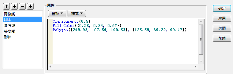

除了定制图形元素,您还可以编写用来添加元素的 JSL 脚本。显示图形时即运行这些脚本。您可以从头编写脚本,也可以从点击添加新脚本按钮 Image shown here 可访问的以下命令和脚本列表中选择:
• 使用模板列表可插入单个 JSL 命令。例如,使用多边形选项可插入多边形命令。下划线之间的文本是点值的占位符,可用您自己的值替换。
Polygon([_x0_, _x1_, ... ], [_y0_, _y1_, ...]);
• 使用样本列表可插入创建气泡图和正弦波之类元素的脚本。在该列表中,多边形选项显示了透明度、填充颜色和多边形等值的示例,您可以用自己的值来替换这些值。
图 9.36 多边形样本脚本

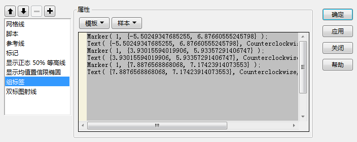

在某些图形中,您可以查看创建图形元素的 JSL。Figure 9.37显示了判别分析图的“组标签”脚本。该脚本定义组标签的标记和文本。无法修改或删除这些内置脚本中包含的命令。您可以从“模板”列表或“样本”列表中插入命令,但无法在窗口中点击和键入新命令。
图 9.37 创建“组标签”的 JSL 示例
有关 JSL 的信息,请参见《Scripting Guide》和《JSL Syntax Reference》。
要创建图形脚本,请执行以下步骤:
1. 右击图形并选择定制。
2. 点击添加新脚本按钮 (Image shown here) 创建新脚本。
默认名称“脚本”随即突出显示。
3. 在默认名称突出显示时,键入更具描述性的名称,然后按 Enter 键。(若已经移动指针,名称不再突出显示,请双击“脚本”,然后输入新名称。)
4. 执行以下一项或多项操作:
‒ 在“属性”窗口中输入 JSL。
‒ 从模板列表中选择一个或多个 JSL 命令,然后修改占位符文本。例如,将画笔颜色选项从“蓝色”改为“红色”。
‒ 从样本列表中选择一个或多个样本脚本,并根据需要修改脚本。
5. (可选)点击应用可使用所做更改更新图形而不会关闭该窗口。与其他属性更改不同,在您点击应用或确定之前,脚本更改不会生效。
6. 点击确定保存所做更改。
出现以下之一:
‒ 您创建的元素出现在图形上。
‒ 若脚本包含错误,则出现错误消息。选择视图 > 日志可查阅相关错误,据此修改脚本。
要删除创建的脚本,请选择该脚本,然后选择删除选定的对象按钮 (Image shown here)。
