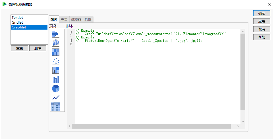

Graphlet 选项卡
向悬停标签添加图形。点击左侧的预设图或添加 JSL 脚本以定义图形或图像。有关预设图的详细信息,请参见向悬停标签添加图形或图像。
点击
添加当用户点击“图片”脚本定义的缩略图(或悬停图)时执行的 JSL 脚本。若此处未定义任何内容,则会重新使用“图片”脚本,以便在新窗口中启动“图片”下定义的图像或图形。
