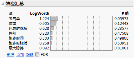

Figure 3.59显示了 Fitness.jmp 数据表的“效应汇总”报表的初始视图。标记为 FDR 的复选框控制显示在汇总表中的列。
图 3.59 “效应汇总”报表
Image shown here

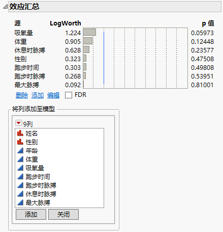

添加
打开一个面板,其中包含数据表中所有列的列表。选择您要添加到模型中的列,然后点击列选择列表下方的添加,将这些列添加到模型中。点击关闭以关闭该面板。Figure 3.60显示了“添加列”面板。
图 3.60 “效应汇总”的“添加列”面板

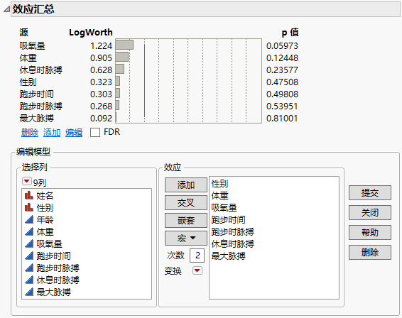

编辑
打开“编辑模型”面板,其中包含“选择列”列表和“效应”规格面板。“效应”面板类似于“拟合模型”启动窗口中的“构造模型效应”面板。“编辑模型”面板支持您添加单个、交叉、嵌套和变换的效应。您还可以使用“宏”菜单添加多重效应。有关如何使用“添加”、“交叉”、“嵌套”、“宏”和“变换”构造效应的详细信息,请参见构造模型效应。

Figure 3.61显示了“编辑模型”面板。
提示:“编辑”按钮支持您最大限度地控制对模型的更新。它包含“删除”和“添加”按钮的功能,并支持您构造效应以添加到模型中。
撤销
支持您撤销对模型中效应的更改。
图 3.61 “效应汇总”的“编辑模型”面板
Image shown here

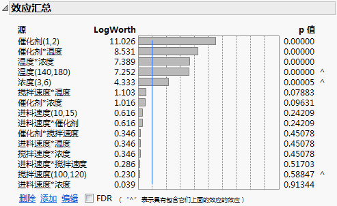

Figure 3.62显示了“效应汇总”表的示例,其中有三个低阶效应显示在包含这些低阶效应的高阶效应的下方。例如,搅拌速度(100,120)显示在搅拌速度*温度下方。
图 3.62 针对 Reactor 32 Runs.jmp 的含效应遗传的“效应汇总”表
