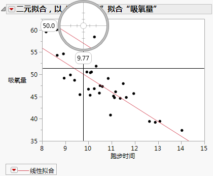

使用如下所述的十字准线工具近似计算导致吸氧量的均值为 50 的跑步时间值。
7. 选择工具 > 十字准线。
8. 点击吸氧量轴上大约 50 的位置,然后拖动光标,使十字准线与预测线相交。
Figure 3.34显示跑步时间约为 9.77,它给出吸氧量约为 50 的逆预测。
图 3.34 Fitness.jmp 的“二元拟合”

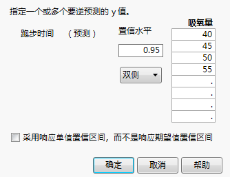

5. 点击“响应‘吸氧量’”红色小三角并选择估计值 > 逆预测。
6. 按Figure 3.35所示为吸氧量输入四个值。
7. 点击确定。

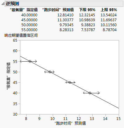

“逆预测”报表提供了与每个指定的吸氧量值对应的跑步时间预测值。该报表还显示了相对于获取响应均值,这些跑步时间值的 95% 置信下限和置信上限。
图 3.36 “逆预测”报表
Image shown here
导致吸氧量值为 50 的跑步时间精确预测值为 9.7935。该值接近Figure 3.34所示的“二元拟合”报表中显示的跑步时间近似值 9.77。“逆预测”报表还提供了一个图,其中显示吸氧量与跑步时间之间的线性关系以及置信区间。

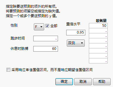

6. 删除跑步时间的值,因为您想要预测该值。
7. 选择性别旁边的全部框,为性别的所有水平估计跑步时间。
8. 用 60 替换休息时脉搏的均值。
9. 为吸氧量输入值 50,如Figure 3.37所示。
10. 点击确定。
图 3.37 多重回归模型的逆预测规格

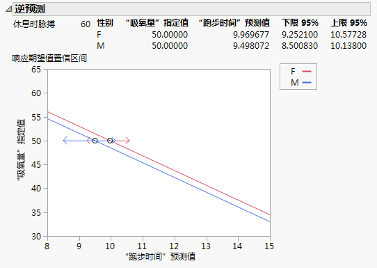

Figure 3.38所示的报表为男性和女性提供了跑步时间的预测值。其中还包含响应均值为 50 的情况下跑步时间值的 95% 置信区间。
图 3.38 多重回归模型的“逆预测”报表
Image shown here
该图显示休息时脉搏为 60 时针对女性和男性的线性拟合。两个置信区间分别显示为红色和蓝色。
