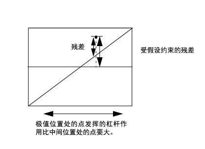

Figure 3.56显示如何在杠杆图中描述残差。从某个点到拟合线的距离是包含该效应的模型的残差。从该点到水平线的距离是模型中不含该效应时的剩余误差。换言之,杠杆图中的均值线表示参数(效应)的假设值被限制为 0 时的模型。
图 3.56 一般杠杆图的演示
Image shown here

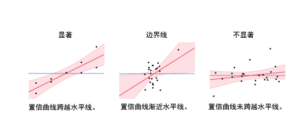

拟合线的置信曲线显示在杠杆图中。这些曲线直观地表明所关注的检验在 5% 水平下(或是您在“拟合模型”启动窗口中指定的“设置 Alpha 水平”下)是否显著。若曲线之间的置信区域包含表示假设的水平线,则效应不显著。若曲线跨越水平线,则效应显著。请参见Figure 3.57 中的示例。
图 3.57 比较杠杆图中显示的显著性
Image shown here

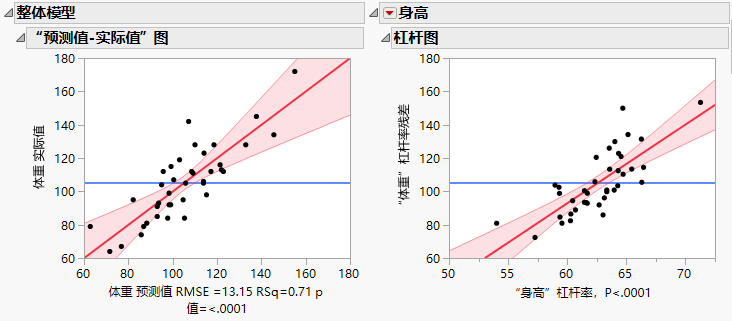

若预测变量 X 的建模类型为连续,则水平轴将根据 X 的单位来统一尺度。水平轴范围反映 X 值的范围。杠杆图中拟合线的斜率是 X 的参数估计值。请参见Figure 3.58 中的左图。
若效应为名义型或有序型,或效应是交互作用之类的复杂效应,则水平轴无法直接表示效应值。在这种情况下,水平轴将按照响应的单位统一尺度,且拟合线是斜率为 1 的对角线。“整体模型”杠杆图(其中所关注的假设为“所有参数值均为 0”)使用该尺度。(请参见杠杆图详细信息。)对于该图,水平轴按照整体模型的预测响应值来统一尺度,如Figure 3.58 中的右图所示。

整体模型“预测值-实际值”图以及针对身高的效应“杠杆图”显示在Figure 3.58 中。左侧的整体模型图针对所有效应进行检验。您可以推断出该模型显著,因为置信曲线跨越响应体重均值处的水平线。右侧的身高“杠杆图”也显示身高是显著的,即便是模型中包含年龄和性别也是如此。这两个图均未表明需要担心与影响点或多重共线性相关的问题。
图 3.58 整体模型和效应杠杆图
Image shown here
