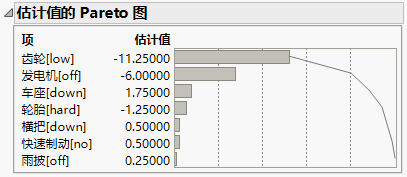

“Pareto 图”报表提供了关于估计值的绝对值的 Pareto 图。Figure 3.48显示了 Bicycle.jmp 样本数据表的“Pareto 图”报表。
• 若原始估计值具有相等方差且不相关,则标绘原始估计值。
• 若原始估计值具有不等方差且不相关,则标绘 t 比。
• 若原始估计值具有不等方差且相关,则标绘“正交编码”估计值。
图中的累积和线条对估计值的绝对值进行了求和。请记住:正交估计值依赖于在模型中输入项的顺序。
注意:图中显示的估计值经过标准化,具有相等方差并且变换为正交。您可以选择撤销这些变换。请参见变换。
图 3.48 Pareto 图
Image shown here
