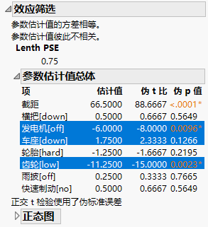

Figure 3.43显示了您通过运行 Bicycle.jmp 样本数据表中的“拟合模型”脚本创建的“效应筛选”报表。请注意,您需要选择效应筛选 > 正态图才能获取该格式的报表。报表标题正下方的注释指示不需要任何变换。因此,显示了 Lenth PSE。由于没有误差自由度,所以无法构造剩余误差的估计值。出于上述原因,Lenth PSE 用作剩余误差估计值以获取伪 t 比。为这些 t 比提供了伪 p 值。与 p 值小于等于 0.20 的三个估计值对应的非截距项行将突出显示。

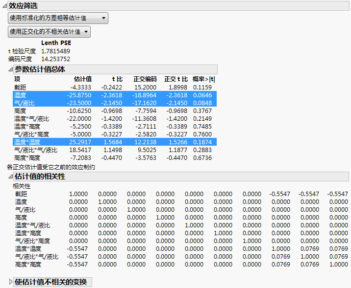

在 Odor.jmp 样本数据表中,运行“模型”脚本并点击运行。要创建Figure 3.44所示的报表,点击“响应‘Y’”红色小三角并选择效应筛选 > 正态图。您也可以通过点击“响应‘Y’”红色小三角并选择“Bayes 图”或“Pareto 图”选项创建该报表。
报表标题正下方的注释指示需要通过变换来标准化和正交化估计值。相关性矩阵显示在“估计值的相关性”报表中。
该报表显示“t 检验尺度”和“编码尺度”Lenth PSE。但是,由于存在误差自由度,“参数估计值总体”报表中的检验未使用 Lenth PSE。与 p 值小于等于 0.20 的三个估计值对应的非截距项行将突出显示。“参数估计值总体”报表底部的注释指示正交化估计值依赖于其输入模型的顺序。
图 3.44 针对不等方差和相关估计值的“效应筛选”报表
Image shown here
“估计值的相关性”报表
仅当估计值相关时,才会显示“估计值的相关性”报表(Figure 3.44)。该报表提供参数估计值的相关性矩阵。该矩阵类似于您通过选择“估计值”>“估计值的相关性”红色小三角选项获取的矩阵。不过,为提供更紧凑的表示,该报表未显示列标题。请参见估计值的相关性。
