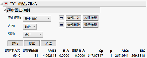

“逐步控制”面板包含以下按钮:
执行
将选择过程自动执行完成。
停止
停止选择过程。
步进
一次使选择过程增加一步。
箭头按钮
Image shown here 在选择过程中前进和后退一步。
全部进入
使所有未锁定的项进入模型。
全部删除
从模型中删除所有未锁定的项。
构建模型
根据当前在“当前估计值”表中显示的模型为“拟合模型”窗口创建模型。有名义型或有序型项时,构建模型将创建临时变换列以包含模型所需的项。
运行模型
运行当前在“当前估计值”表中显示的模型。有名义型或有序型项时,运行模型将创建临时变换列以包含模型所需的项。

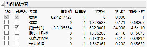

在Figure 5.4 中,您可以看到在执行一步后,最显著的项跑步时间进入模型。
3. 点击执行。
在Figure 5.5 中,显示已添加除休息时脉搏和体重之外的所有项。

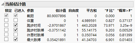

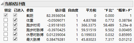

向后选择示例
在向后选择中,所有项进入模型,之后删除最不显著的项,直到剩余的所有项都显著后结束。
1. 完成使用逐步回归的示例中的步骤。
2. 点击全部进入。
图 5.6 所有效应都进入模型
Image shown here
3. 对于方向,选择“后退”。
4. 点击步进两次。
第一个后退步删除休息时脉搏,第二个后退步删除体重。

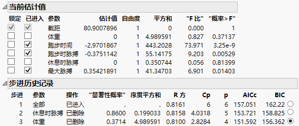

图 5.7 已删除项的“当前估计值”和“步进历史记录”表
Image shown here
Figure 5.7中所示的“当前估计值”和“步进历史记录”表汇总了后退逐步选择过程。请注意“步进历史记录”表中第三步的 BIC 值 156.362。若再次点击“步进”从模型中删除另一个参数,BIC 值将增至 159.984。出于此原因,您可以选择步骤 3 模型。这也是按下“执行”按钮后生成的模型。
