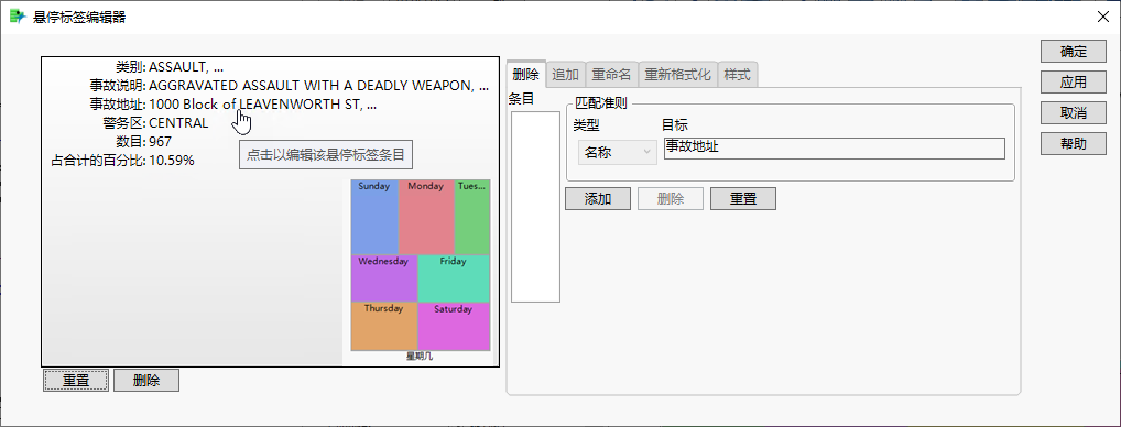

以交互方式编辑悬停标签
1. 在图形中,悬停在数据上方以显示悬停标签。
2. 在悬停标签中,右击并选择编辑。
在“悬停标签编辑器”中,悬停标签的缩略图显示在左侧。点击缩略图中的某个区域可在右侧编辑它。所做的更改将应用于图形中的所有悬停标签。
图 9.69 以交互方式编辑悬停标签
Image shown here
在本例中,点击“事件地址”数据会显示“删除”选项卡,这样您就可以从图形中的所有悬停标签中删除“事件地址”条目。您还可以对其进行重命名、重新格式化或更改字体样式。

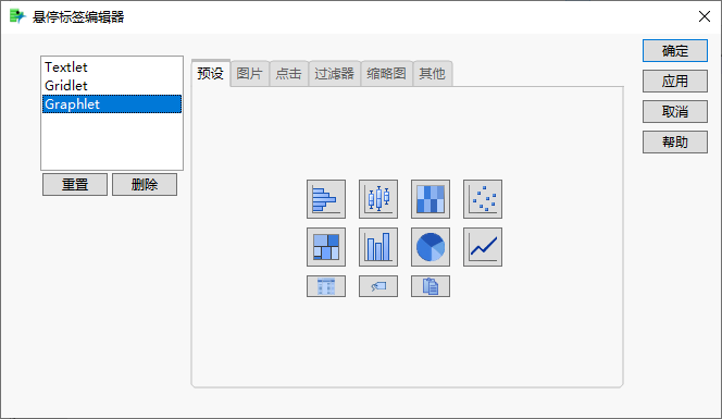

通常情况下,要添加或编辑悬停标签,请启动“悬停标签编辑器”。右击某个图形并选择悬停标签 > 悬停标签编辑器。
图 9.70 悬停标签编辑器
Image shown here
在左侧,您可以选择 Textlet、Gridlet 或 Graphlet,具体取决于您要在悬停标签中执行的操作:
Textlet
使用 JSL 将格式化文本添加到悬停标签。有关示例,请参见示例:向悬停标签添加文本。有关该窗口的详细信息,请参见《Scripting Guide》中的Add Rich Text to Hover Labels Using Textlets。
Gridlet
为悬停标签中显示的名称和值删除、添加、重命名、重新格式化或选择样式。相关示例,请参见示例:更新悬停标签中的名称和值。有关该窗口的详细信息,请参见Gridlet 选项卡。
Graphlet
向悬停标签添加交互式图形或图像。相关示例,请参见示例:向悬停标签添加预设图。有关该窗口的详细信息,请参见Graphlet 选项卡。

Graphlet 选项卡
预设
点击预设图可将其添加至悬停标签。有关预设图的详细信息,请参见向悬停标签添加图形或图像。
