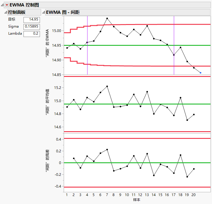

EWMA 控制图
创建指数加权控制图
指数加权移动平均 (EWMA) 图可用于检测过程中的较小偏移。指数加权移动平均 (EWMA) 图上的各点是所有以前的子组均值(包括当前子组样本的均值)的加权平均值。权重随着时间的回溯呈指数级下降。
图 9.1 “EWMA 控制图”报表
