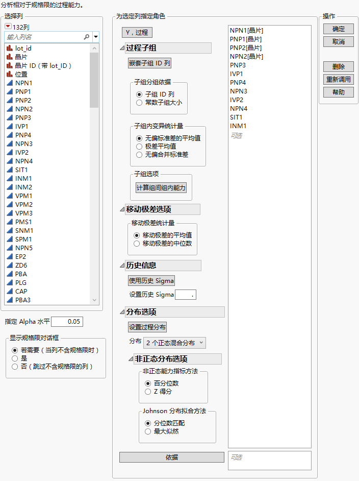

通过选择“分析”>“质量和过程”>“过程能力”启动“过程能力”平台。在图 7.6 中(该图使用 Semiconductor Capability.jmp 数据表),所有分级显示项和面板均已打开。
图 7.6 “过程能力”启动窗口

“过程能力”启动窗口包含以下分级显示项和选项:
• 过程选择
• 过程子组
• 移动极差选项
• 历史信息
• 分布选项
• 其他指定
