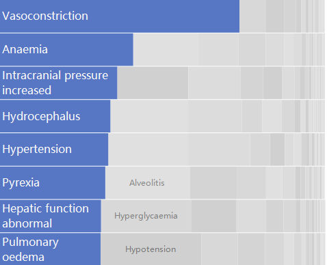

堆叠填充
该条样式将顶部类别显示为条形图,将其他类别堆叠为接近矩形填充的直条。顶部类别是焦点,其他直条提供上下文。
该样式适用于有许多类别且响应数据有偏斜的情况。
Image shown here
