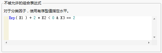

使用不被允许的组合脚本
使用该选项来通过 JSL 脚本指定不被允许的因子水平的特定组合。该选项可以用于连续因子或既有连续因子又有分类因子的情况。
该选项将打开一个脚本窗口,您可以在其中插入用来标识您不想允许的组合的脚本。该脚本必须作为一个布尔表达式来求值。若表达式的计算结果为真,则不允许指定的组合。
创建分类因子的表达式时,使用水平的序数值或水平的名称。若因子的水平是高、中和低(在“因子”分级显示项中以该顺序指定),则其相关的序数值为 1、2 和 3。例如,假定您有两个连续因子 X1 和 X2,还有一个具有三个水平(水平的顺序为 L1、L2 和 L3)的分类因子 X3。您希望不允许符合以下条件的水平:
Equation shown here
在脚本窗口中输入表达式 (Exp(X1) + 2*X2 < 0) & (X3 == 2)。
图 22.7 脚本编辑器中的表达式
Expression in Script Editor
(在图中,通过解析删除了不必要的括号。)请注意函数可以作为布尔表达式的一部分来输入。表达式 (Exp(X1) + 2*X2 < 0) & (X3 == “L2”) 也有效。
