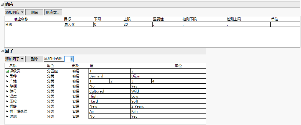

添加响应
对于这一定制设计示例,添加响应、响应“目标”以及“下限”、“上限”和“重要性”(若适用)。响应在此为评级。
1. 选择实验设计 > 定制设计。
2. 双击“响应名称”下的 Y,然后键入评级。
请注意,默认“目标”为最大化。由于您想要最大化口味等级,所以不要更改该目标。
3. 在“下限”下点击并键入 0。
最不满意的评级为 0。
4. 在“上限”下点击并键入 20。
最满意的评级为 20。
5. 将“重要性”下面的区域留空。
由于只有一个响应,默认为该响应的“重要性”指定 1。
图 4.2 显示完成的“响应”部分。
添加因子
对于该定制设计示例,请手动输入因子。
提示:一旦您输入这些因子,即可使用“保存因子”选项将其保存至数据表。您可以加载因子表中的因子以填充“因子”。
1. 首先,添加分区组因子评级员。点击添加因子 > 分区组 > 每个区组 8 次试验。
2. 键入评级员,代替默认名称 X1。
请注意,“角色”设置为“分区组”。还请注意,只为“值”显示了一个设置。这是因为在尚未指定所需的试验次数之前无法确定区组数。一旦在“生成设计”部分中指定了“试验次数”,评级员水平数即更新为所需数目。
3. 点击添加因子 > 分类 > 2 水平。
4. 键入品种,代替默认名称 X2。
请注意,“角色”已按要求设置为“分类”,“更改”默认设置为“容易”。
5. 点击 L1 和 L2,将其分别改为 Bernard 和 Dijon。
6. 点击添加因子 > 分类 > 4 水平。
7. 键入产地,代替默认名称 X3。
8. 点击 L1、L2、L3、L4,将其分别改为 1、2、3、4。
9. 点击添加因子 > 分类 > 2 水平。
10. 键入除梗,代替默认名称 X4。
11. 点击 L1 和 L2,将其分别改为 No 和 Yes。
12. 在添加因子数旁边键入 6,然后点击添加因子 > 分类 > 2 水平。这将向设计中添加六个分类两水平因子。
13. 更改默认值因子名称和值:
‒ 酵母(Cultured 和 Wild)
‒ 温度(High 和 Low)
‒ 压榨(Hard 和 Soft)
‒ 桶龄(New 和 2 Years)
‒ 桶干燥处理(Air 和 Kiln)
‒ 过滤(No 和 Yes)
注意:使用“单位”列输入因子或响应的单位。“单位”另存为列属性。
图 4.2 已完成的“响应”和“因子”
Completed Responses and Factors
14. 点击继续。

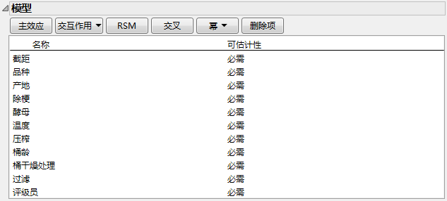

定义模型
“模型”部分将所有主效应显示为“必需”,指示该设计需能够估计所有主效应。您的假设模型反映您仅关注主效应。但是,若您想要估计其他效应,则可以将其添加至“模型”部分。有关模型的详细信息,请参见模型。
图 4.3 “模型”部分
Model Section

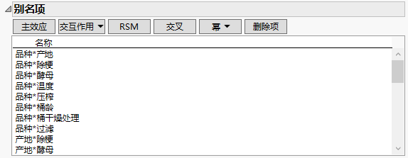

定义别名项
“别名项”部分指定要显示在之后出现的“别名矩阵”中的效应。打开“别名项”部分节点以验证是否已列出所有双因子交互作用。有关别名矩阵的详细信息,请参见别名项。
图 4.4 “别名项”部分的部分视图
Partial View of the Alias Terms Section

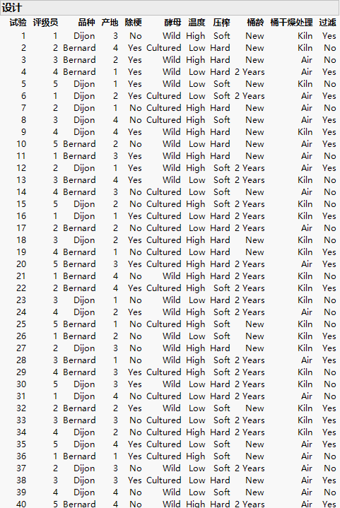

验证设计
“设计”部分显示您已经构造的定制设计中的试验。您随后可以在“输出选项”中随机安排试验顺序。当前需要确认该设计是否适合您的实验。例如,确认每一位评级员(共五位)各评估八种葡萄酒,所有必需因子都显示出来,没有任何设置代表不可行的组合。
图 4.5 葡萄酒实验设计
Design for Wine Experiment

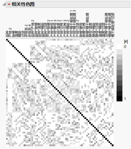

图 4.6 相关性色图
Color Map on Correlations
“相关性色图”显示“模型”或“别名项”部分中显示的任意两个效应之间的相关性绝对值。主效应由色图左上角的 15 个项表示。白色表示的主效应与其他主效应之间的相关性为 0。这意味着所有主效应都是正交的,可以独立进行估计。
图 4.6 中唯一的黑色位于主对角线上。黑色指示绝对相关性为 1,它反映出每个项都与其自身完全相关。由此断定没有任何主效应与任何双因子交互作用完全混杂。事实上,主效应与双因子交互作用相关性的绝对值比较低。这意味着主效应估计值因为存在活跃的双因子交互作用而只产生轻微的偏倚。
提示:悬停在色图中的单元格上方可查看效应之间的绝对相关性。在图例下右击,将相关性保存至数据表。

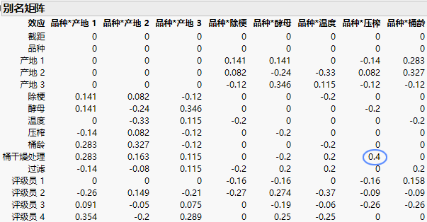

图 4.7 别名矩阵的部分视图
Partial View of Alias Matrix
在“别名矩阵”中,定制设计的模型效应列在左侧列中。对于给定的模型效应,列条目将指明列效应(若活跃)使模型效应估计值产生偏倚的程度。例如,考虑模型效应桶干燥处理。若品种*压榨活跃,则桶干燥处理效应的期望估计值不同于该效应的无偏估计值。其差值是品种*压榨效应的 0.4 倍。因此,看起来显著的桶干燥处理估计效应实际上可能是显著的品种*压榨效应。

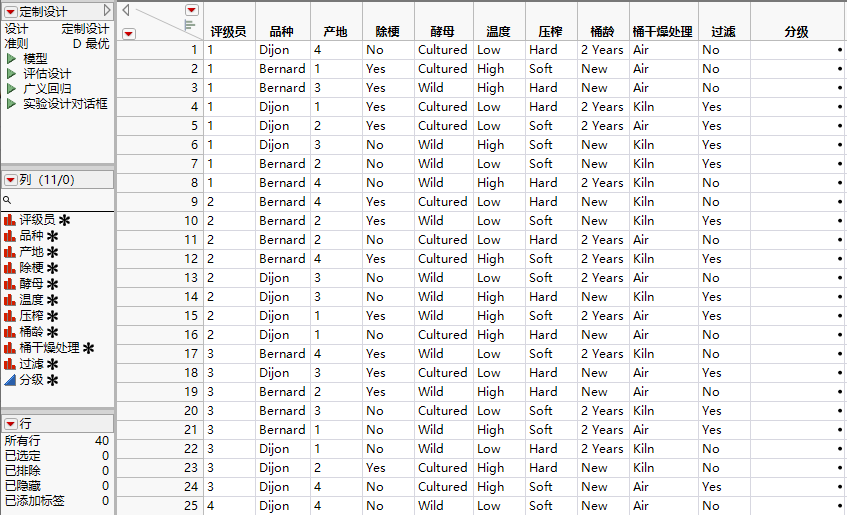

定制设计生成过程的最后步骤是为设计表指定选项并生成表。使用“输出选项”面板指定数据表中的试验顺序。默认选择区组内随机即为适合本例的选项。只需点击制表。
一个定制设计表随即创建并打开,该表类似于图 4.9 中的表。
注意:您的表可能看起来有所不同,因为创建它的算法使用随机开始设计。要获得图 4.9 中所示的精确表,请按设置随机种子以复制设计中所述设置随机种子和开始数。
图 4.9 定制设计表
Custom Design Table

• 在“表”面板中,设计创建过程中会添加“模型”脚本、“评估设计”脚本和“实验设计对话框”脚本。使用“模型”脚本可打开“拟合模型”窗口,其中包含您在“定制设计”对话框窗口中指定为“必需”的效应。“实验设计对话框”脚本可重新创建用于生成设计表的窗口。
• 在“列”面板中,因子和响应右侧的星号指示列属性已保存至数据表中的列。这些列属性用在数据分析中。有关列属性的详细信息,请参见因子和因子列属性。
