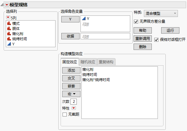

在“固定效应”选项卡上添加所有固定效应。根据需要使用“添加”、“交叉”、“嵌套”、“宏”和“特性”选项。有关这些选项的详细信息,请参见“模型规格”。
注意:若连续列涉及随机效应,则该列不会位于中心,即使选择了“模型规格”红色小三角菜单中的“中心多项式”选项也是如此。
Split Plot.jmp 样本数据表分析的固定效应显示在图 8.7 中。请注意,模型中可能没有固定效应。相关示例,请参见均匀性试验示例。
图 8.7 显示完成的“固定效应”的“拟合模型”启动窗口
Fit Model Launch Window Showing Completed Fixed Effects

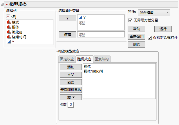

方差分量
对于传统方差分量模型,使用“添加”、“交叉”或“嵌套”选项指定如随机区组、整区误差项和子区误差项之类的项。有关这些选项的详细信息,请参见“模型规格”。
图 8.8 显示 Split Plot.jmp 样本数据的随机效应规格,其中“胴体”为随机区组。裂区实验的示例 详细描述了该示例。
图 8.8 显示完成的“随机效应”选项卡的“拟合模型”启动窗口
Fit Model Launch Window Showing Completed Random Effects Tab

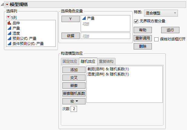

随机系数
要构造随机系数模型,使用“嵌套随机系数”按钮来创建随机系数组。
1. 从“选择列”列表中选择作为预测变量的连续列。
2. 选择随机效应选项卡,然后点击添加。
3. 在“随机效应”选项卡中选择这些效应。还选择包含随机效应的列,该效应的水平定义各回归模型。该列本质上是 SAS PROC MIXED 的随机语句中的对象。
4. 点击嵌套随机系数按钮。
最后一步创建在随机效应的各个水平内有相关性的随机截距和随机斜率效应。由于对象间的变异性,对象嵌套在其他效应内。若您相信截距可能对所有组是固定的,可以选择截距[<组>]&随机系数(1),然后点击删除。
您可以按该方式定义多个随机系数组,如在层次线性模型中那样。当斜率和截距系数具有随机批次效应和处理*随机批次效应时,这可能是必要的。在以下层次线性模型中这也可能是必要的:学习成绩具有随机学生效应和随机学校效应,并且学生嵌套在学校内。
使用非结构化协方差结构对随机系数建模。图 8.9 显示 Wheat.jmp 样本数据的随机系数规格。另见使用“混合模型”特质的示例。
图 8.9 显示随机系数的完成的“拟合模型”启动窗口
Completed Fit Model Launch Window Showing Random Coefficients

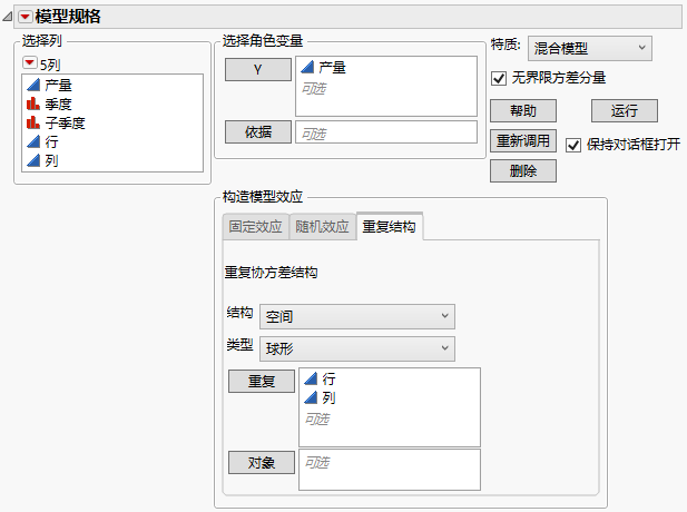

类型
当您选择一个空间协方差结构时,将显示一个“类型”列表,您可以在其中选择空间结构的类型。提供四种类型:“乘方”、“指数”、“高斯”和“球形”。图 8.10 显示为 Uniformity Trial.jmp 样本数据选择的空间球形。
