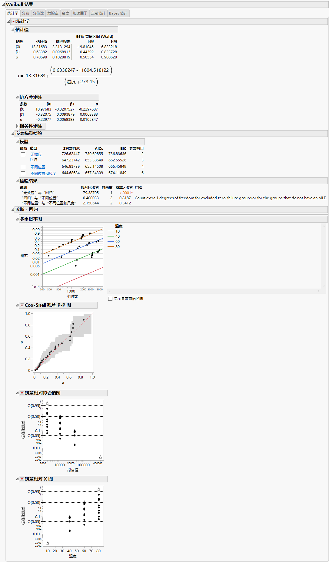

“以 X 拟合寿命”报表的“结果”部分显示了比“比较”报表更为详细的统计量和预测刻画器。为每个选定分布都显示单独的结果部分。图 4.12 显示了“Weibull 结果”报表的一部分,包括嵌套模型检验和诊断图。
每个指定分布都包含统计结果、诊断图以及分布、分位数、危险率、密度和加速因子这些刻画器。“定制估计”选项卡支持您使用“Wald”和“似然区间”方法估计特定的失效概率和分位数。若在平台启动窗口中选择了“Box-Cox 关系”,还会显示“灵敏度”选项卡。该选项卡显示相对似然和 B10 寿命如何作为 Box-Cox lambda 的函数发生变化。
图 4.12 Weibull 分布嵌套模型检验

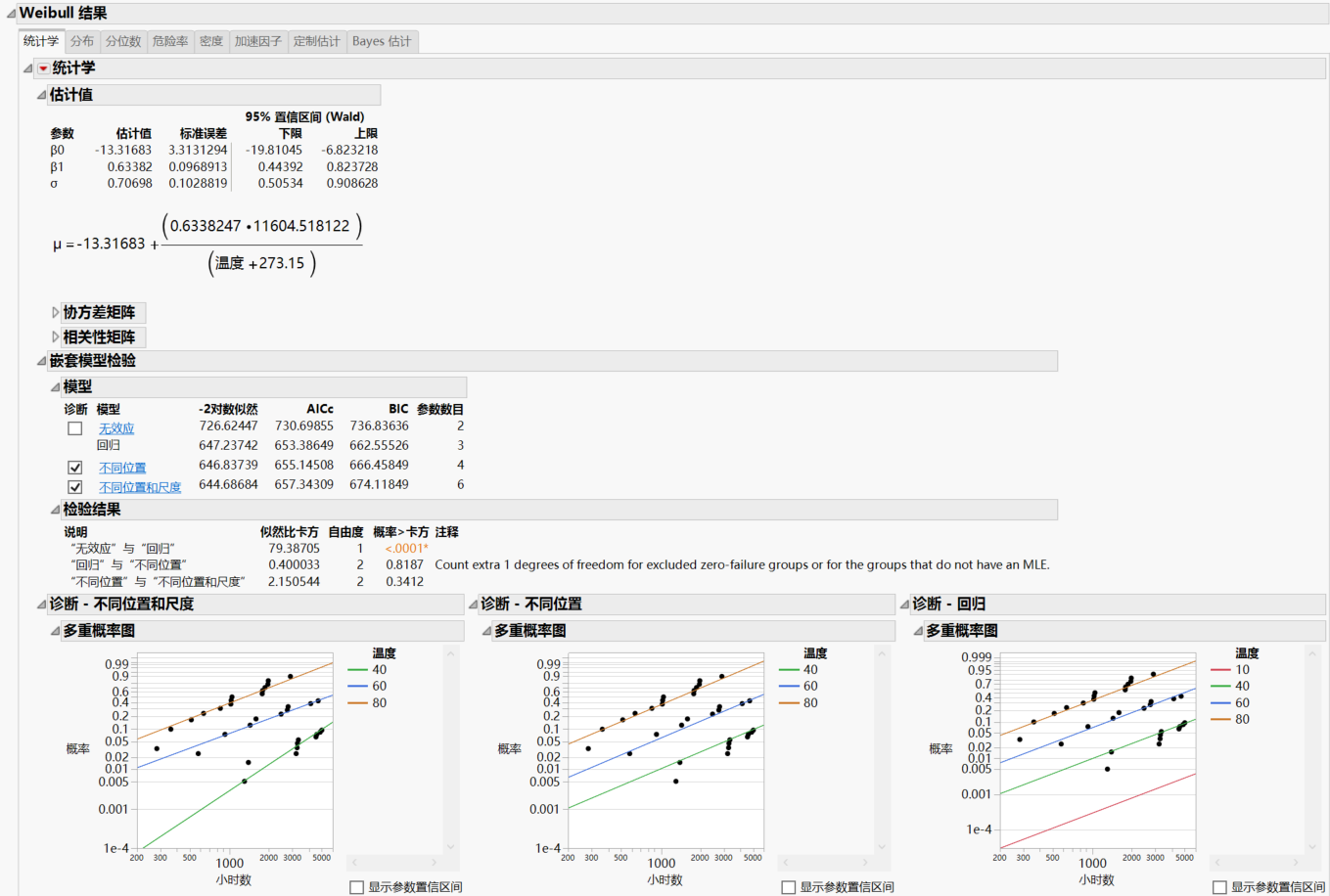

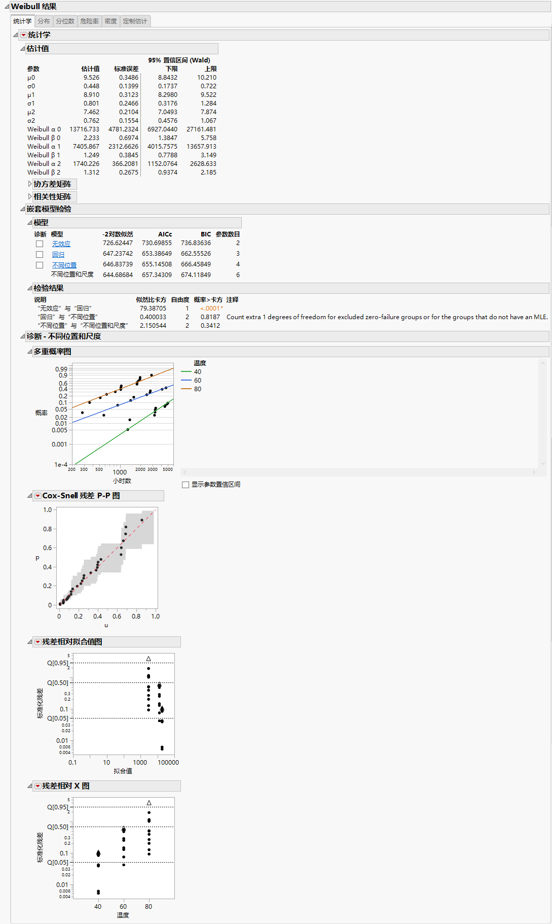

不同位置和尺度
假定位置和尺度参数对于解释变量的所有水平都不同。该选项等同于依据解释变量的水平来拟合分布。“不同位置和尺度”模型包含多个位置参数和多个尺度参数(图 4.13)。

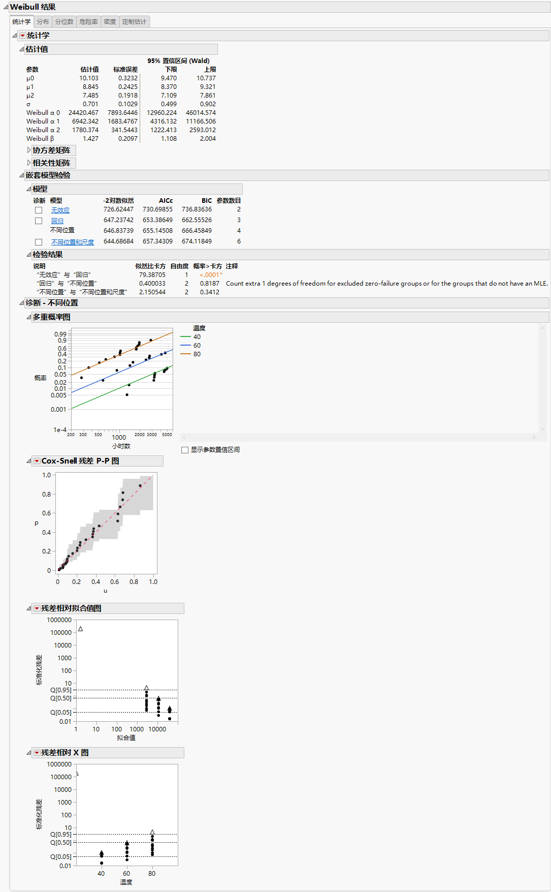

不同位置
假定位置参数不同,但尺度参数对于解释变量的所有水平都相同。“不同位置”模型包含多个位置参数,但仅有一个尺度参数(图 4.14)。

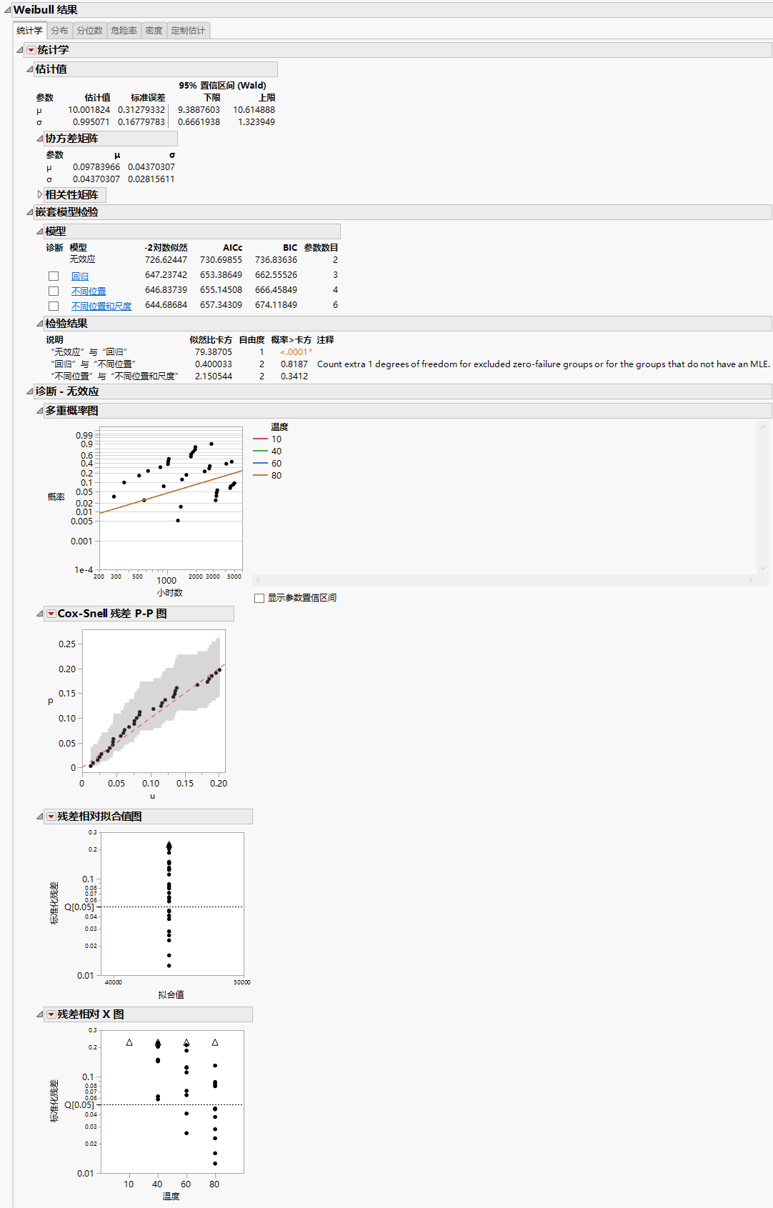

无效应
假定解释变量不影响响应。该选项等同于使用选定分布拟合所有数据值。“无效应”模型有一个位置参数和一个尺度参数(图 4.16)。
默认显示“不同位置和尺度”、“不同位置”和“回归”分析结果。回归参数估计值和位置参数公式默认显示在“估计值”部分下方。通过选中“嵌套模型检验”标题下方的“无效应”左侧的复选框可显示“无效应”模型的诊断图。

诊断
图 4.12 中显示的“多重概率图”用来验证加速变量不同水平的分布假设。若每个水平对应的线条未能穿过该水平的数据点,则分布假设可能不成立。并排的比较诊断图可用于直观地比较不同模型的有效性。有关 Cox-Snell 残差的说明,请参见 Meeker and Escobar (1998, sec. 19.2.2)。每个多重概率图在图例下方都有一个选项,该选项支持您显示或隐藏图中每条线的着色参数置信区间。
“Cox-Snell 残差 P-P 图”用于验证数据的分布假设。若数据点大幅度地偏离对角线,则分布假设可能不成立。“Cox-Snell 残差 P-P 图”红色小三角菜单包含名为保存残差的选项,该选项支持您将残差数据保存到数据表中。有关 Cox-Snell 残差的说明,请参见 Meeker and Escobar (1998, sec. 17.6.1)。

图 4.13 Weibull 分布的“不同位置和尺度”模型
Separate Location and Scale Model with the Weibull Distribution
图 4.14 Weibull 分布的“不同位置”模型
Separate Location Model with the Weibull Distribution

图 4.16 Weibull 分布的“无效应”模型
No Effect Model with the Weibull Distribution

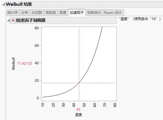

该报表窗口还包括标记为加速因子的选项卡。点击加速因子选项卡可显示“加速因子刻画器”。该刻画器显示的是该报表窗口的“比较”部分中加速因子选项卡下方显示的 Weibull 图的放大版本。图 4.17 显示了 Weibull 分布拟合的“加速因子刻画器”。通过从“以 X 拟合寿命”红色小三角菜单中选择设置时间加速使用条件选项,可以修改解释变量的使用条件水平。
图 4.17 Weibull 加速因子刻画器
Weibull Acceleration Factor Profiler
