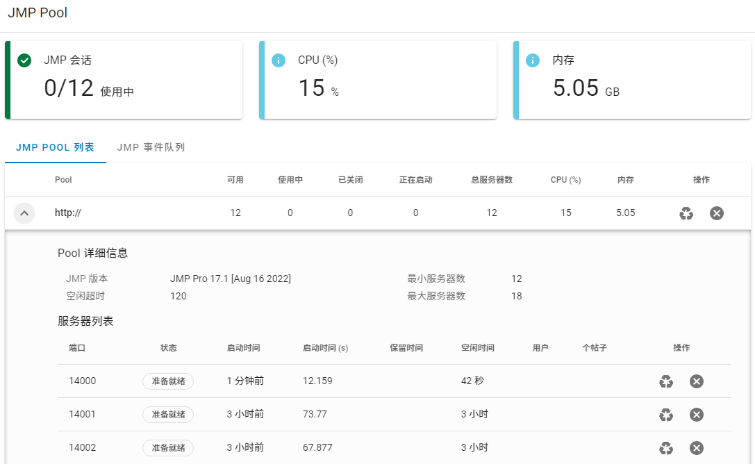

监控 JMP Pool 的状态
在 JMP Live 中,JMP Pool 包含许多在不同端口上运行的 JMP 会话。您可以在管理员 >“JMP Pool 状态” 下监控 JMP Pool 的状态和 JMP Pool 中的事件。
图 1.33 JMP Pool 状态
顶部的汇总向您显示当前正在使用的 JMP 会话数。您还可以看到指示会话忙碌程度的 CPU 和内存统计量。窗口会每隔 10 秒自动刷新。
JMP Pool 列表
在 JMP Pool 列表中,您可以查看谁正在使用池,并回收或终止池中任何挂起的会话。点击池的网址旁边的箭头。若会话正在使用中,您可以看到谁在使用,何时启动,以及与 JMP 会话相关的 JMP 报表或数据。
若池中的会话出现挂起,您有两种选择:
首先,点击“回收” 使会话对其他人可用。
若“回收”不起作用,点击“终止” 完全关闭会话并使其可用。
要重新启动池中的所有会话,点击池网址旁的“全部回收”或“终止”。
