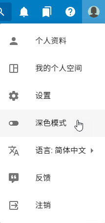

当您首次登录 JMP Live 时,会为您创建可以发布内容的个人空间。在个人空间中,您还可以创建文件夹,并且编辑、替换或删除您的帖子。
提示:要快速访问您的个人空间,点击您的用户图标 > 我的个人空间。

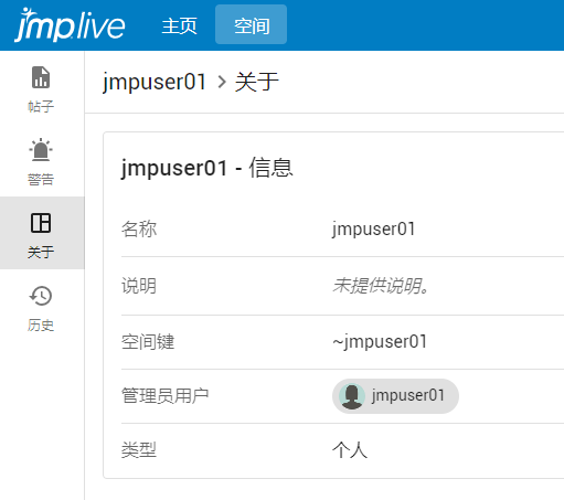

查看有关空间的详细信息
对于您具有访问权限的空间,您可以查看详细信息,例如空间的说明、空间键(用于脚本)、空间管理员和特性。
在空间中,点击“关于”Image shown here。
图 1.2 有关空间的详细信息
Details About a Space

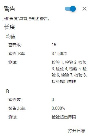

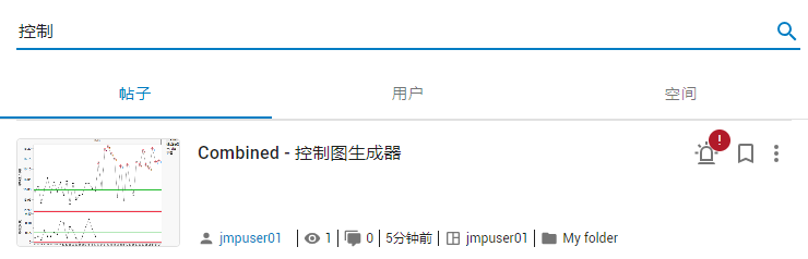

查看空间中的控制图警告
您可以查看空间中具有活动控制图警告的所有帖子。
打开一个空间。
在左侧,点击“警告”Image shown here 可查看空间中具有活动警告的报表。若没有红色警告圆圈,则空间中没有活动警告。
在报表缩略图底部,点击“警告”Image shown here 可查看报表中关于警告的详细信息。
详细信息,请参见图形中的控制图警告。

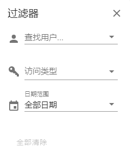

查看空间中的活动
对于您具有管理访问权限的空间,您可以看到谁查看并下载了该空间中的帖子。
在空间中,点击“视图”。
您可以浏览所有历史记录,或使用过滤器限制您的搜索。
图 1.4 “视图”中的过滤器选项
在过滤器中,输入用户、访问类型和日期的任意组合。
(可选)要访问空间的活动日志,在右上角中,点击“下载”Image shown here。

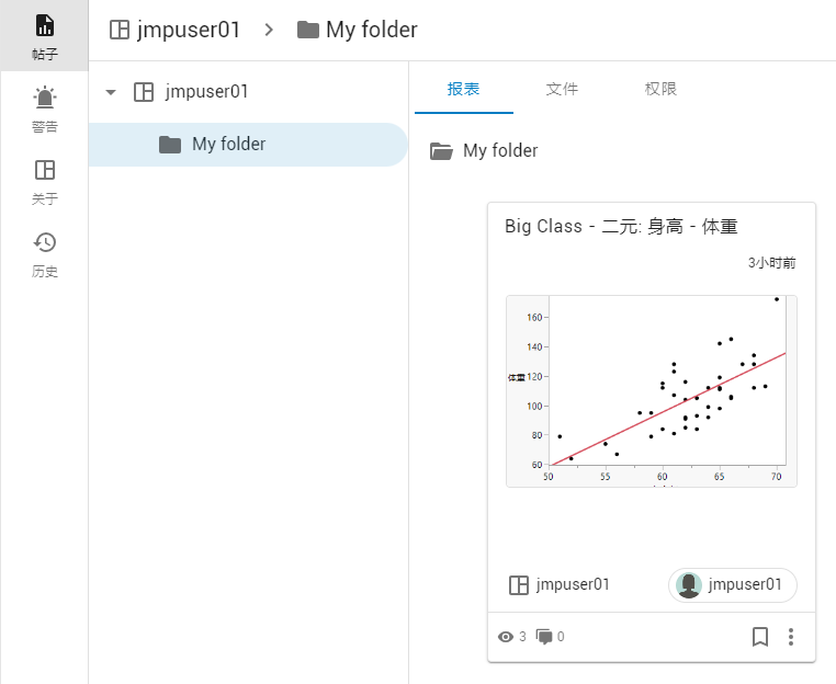

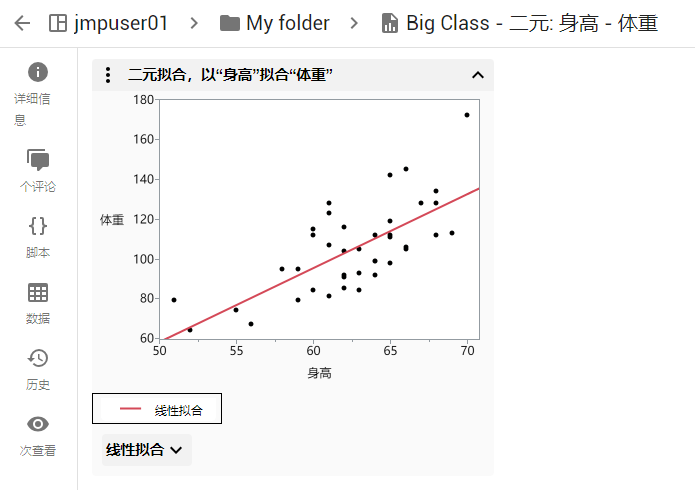

打开帖子
您可以在具有“查看”权限的位置打开帖子。
要从“主页”打开报表帖子,点击报表标题。
从空间打开报表或数据帖子:
在左侧,点击“帖子”Image shown here。
点击一个文件夹。
点击“报表”选项卡中的报表标题。要打开数据帖子,点击文件选项卡并点击数据标题。
图 1.5 空间和文件夹中的报表帖子
Report Post in a Space and Folder
取决于您的权限,除了查看详细信息,添加评论、查看历史记录以及查看谁查看了数据之外,您还可以:
查看、复制或下载可创建报表的 JSL 脚本。
访问与报表帖子关联的数据。

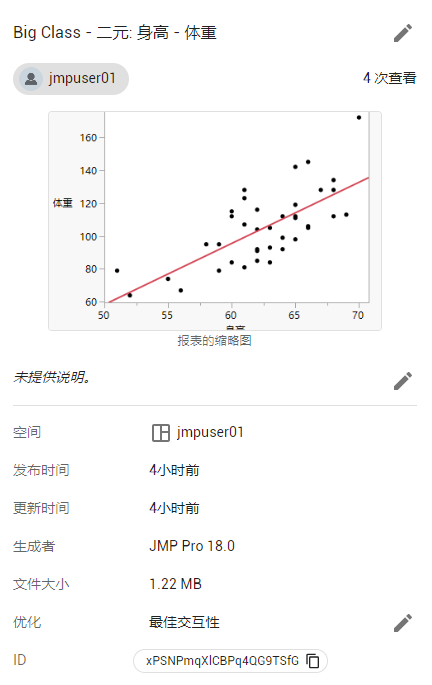

更新帖子详细信息
您可以更新 JMP Live 帖子的标题、缩略图图像、说明或设置。更新帖子的详细信息需要“贡献”访问权限。
在帖子中,点击“详细信息”Image shown here。在帖子汇总中,点击“更多”Image shown here > 详细信息。
在您想更新的部分旁边,点击“编辑”Image shown here。
提示:在帖子说明中,您可以使用这些 HTML 标记:<a href= "target">、<b>、<em>、<i>、<strong> 和 <u>。
要更改缩略图图像,将鼠标悬停在该缩略图上,然后点击更改缩略图。

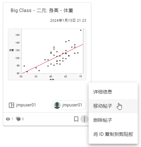

移动帖子
您可以将帖子移至同一空间中的其他文件夹,也可以移至其他空间中的文件夹。移动帖子需要在原始位置和新位置中具有“贡献”权限。
提示:有关权限的帮助,请联系空间管理员。要找出谁是空间管理员,请点击空间中的“关于”Image shown here。
要移动空间中的单个帖子,请点击“更多”Image shown here > 移动帖子。但是,若您还想移动与该帖子关联的数据,请参见一次移动多个帖子。
图 1.7 移动帖子
Move a Post

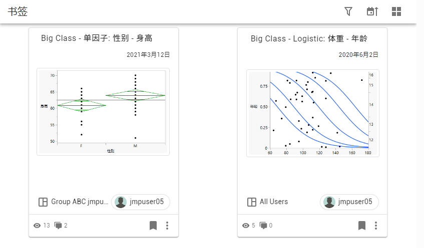

为帖子或文件夹添加书签
在帖子或文件夹中,点击“书签”Image shown here。
要查看所有已添加书签的帖子或文件夹,在右上角点击“书签”Image shown here。
要删除书签,点击“取消加入书签”Image shown here。

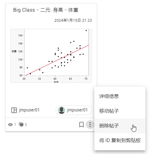

删除帖子
您可以删除具有“贡献”访问权限的帖子或文件夹。但是,若 JMP Live 帖子正在使用数据,您不能删除数据帖子。
要从帖子、空间或帖子汇总中删除单个 JMP Live 帖子或文件夹,点击“更多”Image shown here > 删除帖子。
图 1.10 删除帖子
Delete a Post

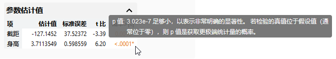

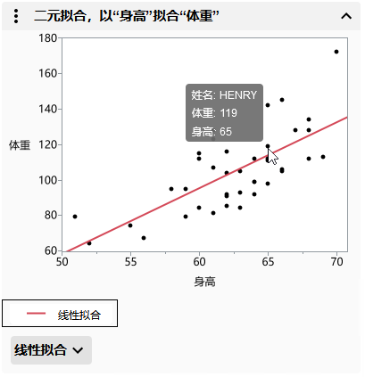

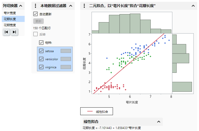

查看图形中的数据值
在 JMP Live 报表帖子中,您可以查看图形或报表计算中有关数据点的信息。
点击或轻击“标识对象”Image shown here。
悬停或轻击数据点或计算。
图 1.12 查看数据点的值
See a Data Point’s Values
图 1.13 查看 p 值计算的解释
See an Explanation of a P-Value Calculation
提示:
要隐藏或显示报表或图形,在标题旁边,点击或轻击箭头。
若您的报表包含非常大的表,可以使用页面控件 Image shown here。

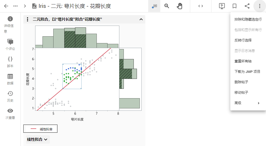

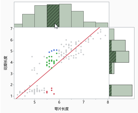

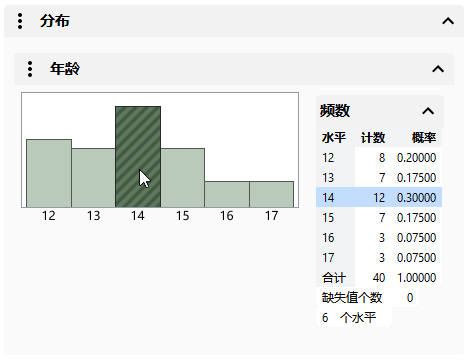

选择图形中的数据
在 JMP Live 图形中,您可以选择数据或放大数据。
您在 JMP 图形中选择数据的方式(点、直条等)取决于您是位于计算机还是移动设备上。默认模式是选择单个数据点。
在计算机上
在移动设备上
选择或撤销选择单个数据点
点击数据点。
轻击“选择一个对象”Image shown here,然后轻击一个数据点。
选择或撤销选择多个数据点
按住 Shift 键并点击多个数据点。
轻击“选择多个对象”Image shown here,然后轻击多个数据点。
标识单个数据点
悬停在单个数据点上。
轻击“标识对象”Image shown here,然后轻击一个数据点。
通过刷亮方式选择数据点
点击并在数据点上方拖曳出一个矩形。点击并在中心拖动以移动矩形,或拖动角以调整其大小。
轻击“选择多个对象”Image shown here,然后在数据点上方绘制一个矩形。拖动中心以移动矩形,或拖动角以调整其大小。

查看图形中的链接数据
若您的 JMP Live 报表帖子包含多个 JMP 图形,当您在一个图形中选择数据时,它会在所有图形中突出显示。
图 1.14 在链接的图形中选择数据
Select Data in Linked Graphs
在该示例中,选择了最上面图形中的直方图直条。相应的行会在散点图和边缘直方图中突出显示。
在图形、图例或报表中选择数据可以突出显示相应的数据。
图 1.15 在图形中选择数据以在报表中突出显示它
Select Data in a Graph to Highlight it in a Report
在该示例中,选择了一个直方图直条。相应的数据会在“频数”报表中突出显示。您也可以在报表中选择一行以在直方图中突出显示相应的数据。
排除和隐藏图形中的数据
一旦您在 JMP 图形中选择了数据,即可将其从报表计算中排除,并在图形中隐藏。报表与图形自动更新。
图 1.16 报表菜单选项
Report Menu Options
要排除并隐藏数据,右击图形,或使用右侧“更多”Image shown here菜单中的选项:
注意:若报表包含本地数据过滤器,则这些选项中的大部分都不会出现,因为您使用的是本地数据过滤器。
排除和隐藏选定行:排除和隐藏选定数据。
包括和显示所有行:包括和显示所有已排除或已隐藏的数据。
反转行选择:更改当前选择为取消选择数据。

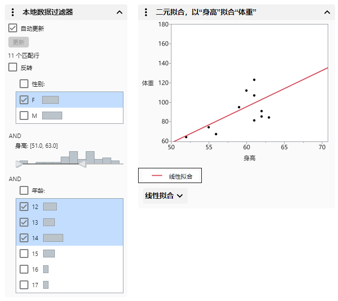

过滤图形中的数据
若原始 JMP 报表包括“本地数据过滤器”,则您可以使用该过滤器聚焦特定数据,并查看对 JMP Live 图形和报表的影响。
图 1.17 过滤图形中的数据
Filter Data in Graphs
提示:URL 中会捕获您在“本地数据过滤器”中所做的选择。您可以复制并粘贴 URL 以与他人共享您的选择。
在该示例中,过滤器选择仅显示年龄在 12 岁和 14 岁之间,身高在 51 英寸和 63 英寸之间的男性。
提示:若选中了多个类别并且您想选择单个类别,则点击该类别(不是复选框)。

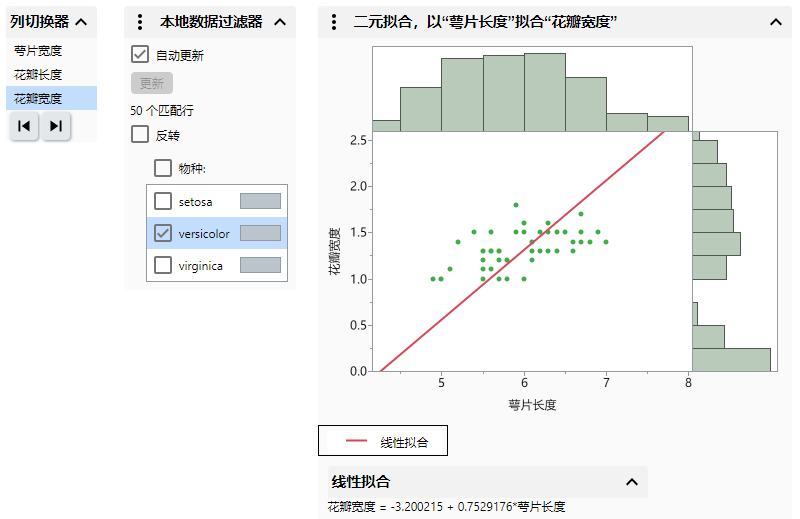

切换图形中的数据列
若原始 JMP 报表包含“列切换器”,您可以快速分析不同的变量而不必重新创建分析。当您在 JMP Live 中选择不同的变量时,分析会使用新变量自动重新计算。
在使用 Fisher 的 Iris 数据的该示例中,JMP 报表帖子包括“列切换器”和“本地数据过滤器”。
图 1.18 初始选择
Initial Selections
最初,在“列切换器”中选择了花瓣长度(原始列)。全部物种显示在“本地数据过滤器”中。这些选择反映在图形和计算中。
图 1.19 更新的选择
Updated Selections
此处,在“列切换器”中选择了花瓣宽度,并且在“本地数据过滤器”中仅选择了物种 versicolor。图形和计算会更新以反映这些选择。
提示:URL 中会捕获您在“本地数据过滤器”和“列切换器”中所做的选择。您可以复制并粘贴 URL 以与他人共享您的选择。

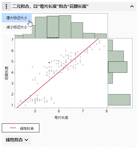

定制图形
注意:当您位于 JMP Live 帖子中时,这些定制内容是临时的。
要调整 JMP Live 中图形的大小,点击并拖动图形边框。您也可以调整 JMP Live 仪表板中可滚动报表的大小。
使用“更多”Image shown here 菜单中的选项定制图形元素。
图 1.21 更改标记大小
Change the Marker Size
该菜单中的选项根据图形或 JMP 平台的类型有所不同。例如:
在散点图和直方图中,您可以更改标记大小。
在刻画器中,您可以将刻画器重置为其原始状态,或重新调整垂直轴尺度以包括响应。
在数据过滤器中,您可以选择过滤数据的方式。
在气泡图中,您可以更改气泡的外观,添加时间标签或更改聚合方法。
在图形和仪表板中,您可以调整图形和仪表板面板的大小。
在“分布”报表中,您可以访问报表和变量的选项

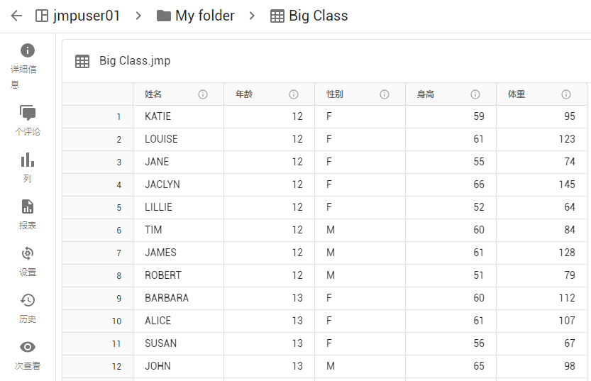

打开一个数据表
在空间或文件夹中,点击文件选项卡。
点击数据帖子 Image shown here。
图 1.22 示例数据表
Example Data Table
隐藏或显示列或查看列的信息。
访问与数据帖子关联的报表。
更改用于更新数据帖子的设置。请参见更新数据。
提示:另见JMP Live 帖子。

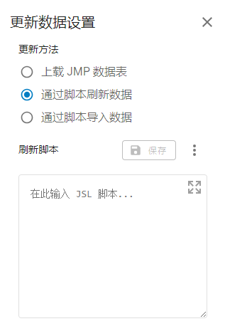

创建刷新脚本
在空间或文件夹中,点击文件选项卡。
点击“设置”Image shown here。
对于更新方法,选择通过脚本刷新数据。
图 1.23 使用脚本刷新数据
5.
创建刷新脚本。请参见刷新脚本的示例。
6.
在“刷新脚本”下,粘贴您的刷新脚本。
7.
点击保存。

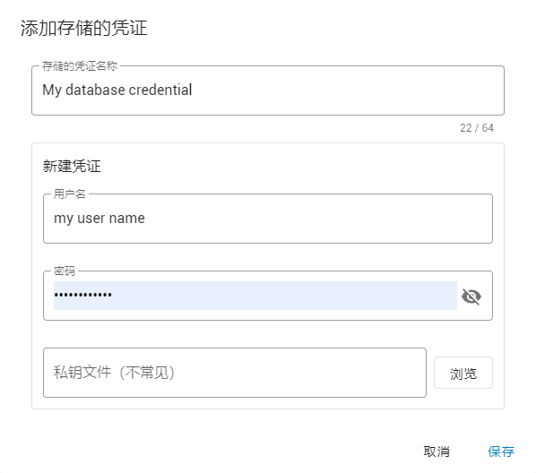

添加或更新凭证
在右上角,点击您的用户图标 > 设置。
在左侧,点击“凭证”Image shown here。
更新凭证:
点击“编辑”Image shown here。更新凭证名称。点击更新凭证以修改用户名和密码。
要删除凭证,点击“删除”Image shown here。
要添加新凭证,点击“添加存储的凭证”Image shown here。
图 1.24 添加存储的凭证
5.
命名凭证。
提示:使用可帮助您识别凭证的名称,例如数据库的名称。
6.
输入凭证的用户名和密码。
7.
(可选)上载私钥文件。
根据您的数据源提供程序,某些身份验证过程需要使用私钥文件。
8.
点击保存。

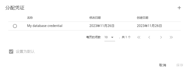

分配凭证
若您的刷新脚本中的任何 JSL 命令需要凭证才能访问外部服务器或数据库,您可以安全地添加和分配这些凭证。在刷新脚本中,您的凭证由通用占位符(%_PWD_% 和 %_UID_%)表示,并且不可见。当刷新脚本运行时,通用占位符会替换为实际凭证。
在空间或文件夹中,点击文件选项卡。
确保您已创建刷新脚本。请参见创建刷新脚本。
在“已分配凭证”下,点击分配。
图 1.25 分配现有的凭证
5.
要创建新凭证,点击“添加存储的凭证”Image shown here。请参见添加或更新凭证。或者选择要使用的凭证。
6.
(可选)点击设置为默认使凭证在刷新脚本中可用。
7.
点击保存。

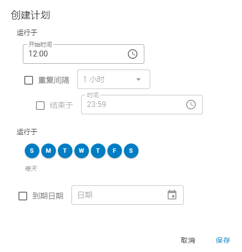

预定刷新
预定刷新需要“数据管理员”权限。您可以将数据预定为每 5 分钟刷新一次(频繁),或每周刷新一次(不频繁)。一个数据帖子还可以具有若干预定。例如,一个预定可以为每周二晚上 9 点刷新数据,同时另一个预定还可以为每周五上午 8 点至下午 5 点每小时刷新数据。
注意:预定是基于您的 JMP Live 服务器所在的时区。
在空间或文件夹中,点击文件选项卡。
点击设置。
5.
若您的数据来自第三方并使用凭证,请确保在 JMP Live 中创建和存储凭证。请参见分配凭证。
6.
在“刷新预定”旁边,点击创建。
图 1.26 创建刷新预定
7.
选择以下详细信息:
刷新开始时间
星期几运行刷新
(可选)要在某个时间段内重复刷新数据,指定重复刷新的频率以及停止刷新数据的时间。
(可选)设置刷新的过期日期。过期日期包含在内,因此刷新在当天的下午 11:59 过期。
8.
点击保存。
9.
在“刷新预定”下,您可以启用,编辑或删除预定。

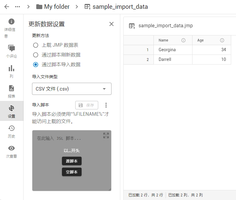

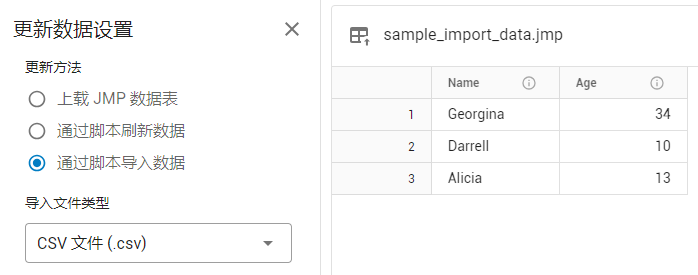

导入数据的示例
在该示例中,您有一个包含姓名和年龄的 CSV 文件。您在 JMP 中打开该文件,它会将其转换为 JMP 数据表。您将该 JMP 数据表发布至 JMP Live。
CSV 文件中的数据可以更改,因此您想要通过从 CSV 文件导入最新的数据来更新 JMP Live 中的数据。
在数据帖子中,点击“设置”Image shown here。
选择通过脚本导入数据。
选择 CSV 文件。
图 1.28 从 CSV 文件导入数据
(仅当数据表包含源脚本时显示)点击空脚本。
5.
粘贴如下脚本:
Open(
	"%FILENAME%",
	columns(
		New Column( "Name", Character, "Nominal" ),
		New Column( "Age", Numeric, "Continuous", Format( "Best", 12 ) )
	Import Settings(
		End Of Line( CRLF, CR, LF ),
		End Of Field( Comma, CSV( 1 ) ),
		Treat Leading Zeros as Character( 1 ),
		Strip Quotes( 0 ),
		Use Apostrophe as Quotation Mark( 0 ),
		Use Regional Settings( 0 ),
		Scan Whole File( 1 ),
		Treat empty columns as numeric( 0 ),
		CompressNumericColumns( 0 ),
		CompressCharacterColumns( 0 ),
		CompressAllowListCheck( 0 ),
		Labels( 1 ),
		Column Names Start( 1 ),
		First Named Column( 1 ),
		Data Starts( 2 ),
		Lines To Read( "All" ),
		Year Rule( "20xx" )
6.
点击保存。
7.
点击导入数据。
8.
在您的计算机上打开更新的 CSV 文件。
9.
点击重新加载。
图 1.29 从 CSV 文件更新的数据
您可以看到数据已更新,并且包含一个额外的名称。

搜索 JMP Live
要在全部 JMP Live 中搜索帖子、用户或空间,在右上角的搜索框中输入关键字。点击帖子、用户或空间以查看特定类型的结果。
图 1.30 按关键字搜索的示例
Example of Searching by Keyword
此处是一些您可以使用搜索结果执行的操作:
帖子
要打开帖子,点击标题或图像。
要打开帖子作者的个人资料,点击他们的用户名。
要打开空间或文件夹,点击该空间或文件夹标题。
要为帖子添加书签,点击“添加书签”Image shown here。
要复制用于脚本的帖子 ID,点击“更多”Image shown here > 将 ID 复制到剪贴板。
要移动或删除您拥有的帖子,点击“更多”Image shown here > 移动帖子或删除帖子。

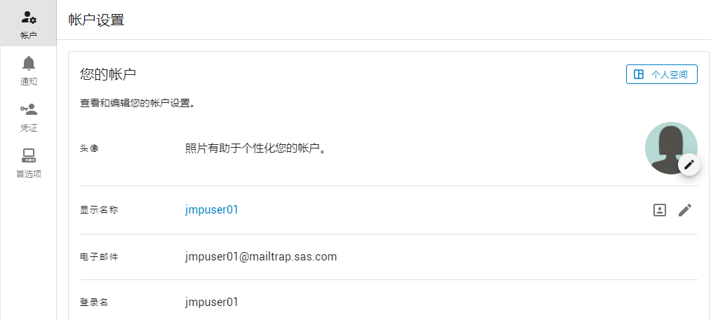

更新您的个人资料图片或显示名称
在右上角,点击您的用户图标 > 设置。
在头像旁边,点击“编辑”Image shown here > 上载新头像或重置为默认。
在显示名称旁边,点击“编辑” Image shown here 并输入和保存您的新名称。
注意:您的显示名称可能不可编辑,具体取决于 JMP Live 服务器的身份验证设置。
(可选)要查看您的个人资料更新,点击“查看个人资料”Image shown here。
图 1.33 编辑您的个人资料图片或显示名称
Edit Your Profile Picture or Display Name

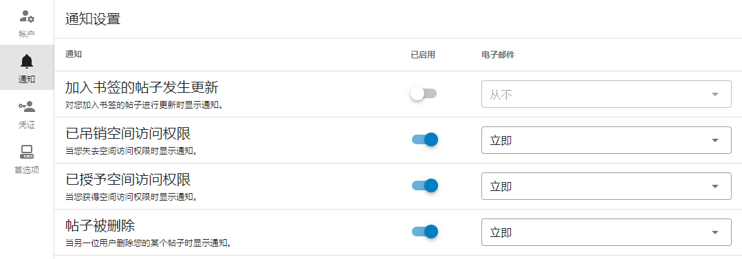

更改通知设置
通过以下任意一种方式访问您的通知设置:
在右上角,点击您的用户图标 > 设置。在左侧,点击“通知”Image shown here。
点击“通知”Image shown here 并点击“设置”Image shown here。
启用或禁用通知。若您启用通知,请选择希望收到通知的频率。
图 1.34 通知设置
Notification Settings
提示:要按升序或降序对通知排序,点击通知旁边的箭头。

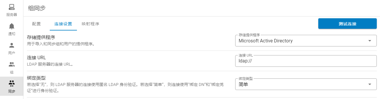

输入 Active Directory 设置
点击管理员 > 同步。
点击连接设置。
输入您的 Active Directory 服务器设置。
图 1.36 Active Directory 连接设置的示例
点击测试连接确保设置是正确的。

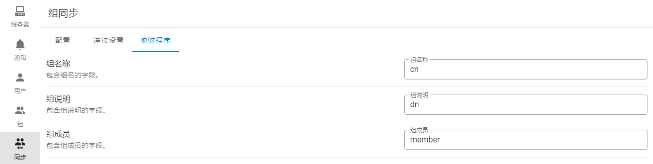

映射特性
映射程序告知 JMP Live 哪个 Active Directory 特性可用于特定的 JMP Live 特性。
点击映射程序。
输入将 Active Directory 特性映射至 JMP Live 特性的详细信息。
注意:基于 Active Directory 配置和身份验证配置映射正确的特性很重要。
图 1.37 Active Directory 映射程序的示例

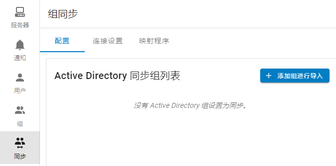

查找并同步组
点击配置。
点击添加组进行导入。
图 1.38 添加 Microsoft 组
输入文本以搜索您想添加的组。
它通过 Active Directory 中的子字符串和 Entra ID 中的前缀进行搜索。
点击搜索。
5.
选择您想添加的组。
6.
点击提交。
7.
点击立即同步以执行初始同步来获取所有组和用户。
注意:该过程所花费的时间取决于初始同步的大小。

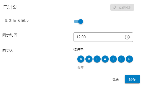

8.
(可选)预定定期同步来使组和用户与 Microsoft 中进行的任何更改保持同步:
a.
点击编辑。
b.
打开已启用定期同步。
图 1.39 预定 Microsoft 同步
c.
选择进行同步的时间和日期。
d.
点击保存。

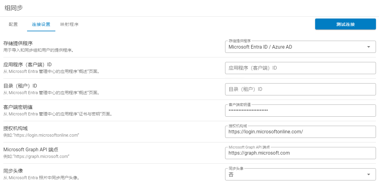

针对 Entra ID 设置 JMP Live
以管理员身份登录 JMP Live。
转至管理员 > 同步 > 连接设置。
在存储提供程序中,选择 Microsoft Entra ID / Azure ID。
在 Entra ID 中,点击概述,复制应用程序(客户端)ID 和目录(租户)ID 并将它们粘贴至 JMP Live 中。
5.
输入您在 Entra ID 中记录的客户端密钥值。
6.
输入授权机构域,它可能是 https://login.microsoftonline.com。
您可以通过在 Entra ID 中点击概述 > 端点并引用 OAuth 2.0 授权端点(仅域部分)来进行验证。
7.
输入 Microsoft Graph API 端点,它可能是 https://graph.microsoft.com。
您可以通过在 Entra ID 中点击概述 > 端点并引用 Microsoft Graph API 端点来进行验证。
8.
要在 JMP Live 中显示用户的照片,选择同步头像。
图 1.40 Entra ID 连接设置的示例
9.
在顶部,点击检验连接。
10.
在底部,点击保存。
11.
继续添加您的 Entra ID 用户和组。请参见查找并同步组。

管理存储的凭证
若您想刷新来自外部数据库并且需要凭证的数据,可以在 JMP Live 中安全地存储这些凭证。
要查看、编辑或删除存储在 JMP Live 中的任何凭证,点击管理员 >“凭证”。

搜索帖子访问
要按用户、访问类型、IP 地址、帖子或日期搜索帖子访问列表,点击“过滤器”。使用以下过滤器的任意组合限制您的搜索:
用户:点击查找用户并选择用户名。
访问类型:点击访问类型并选择查看或下载。
IP 地址:点击 IP 地址并输入 IP 地址。
帖子 ID:点击帖子 ID 并输入帖子 ID。
提示:您可以在帖子 URL 的结尾找到帖子 ID。
日期范围:点击全部日期并选择一日期,或点击定制输入特定日期范围。
在结果中,您可以查看操作何时执行以及执行人。您还可以执行以下操作:
点击帖子以打开受影响的帖子。
点击用户以查看与访问关联的用户的个人资料。
删除过滤器
要删除过滤器,点击 x。要删除所有过滤器,点击清除过滤器。
