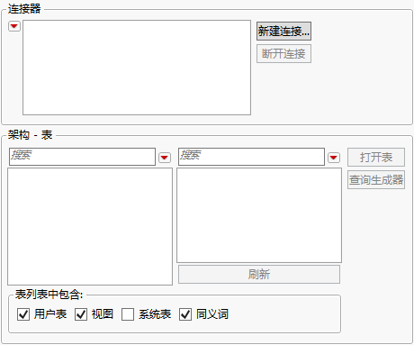

使用数据连接器导入数据库中的数据
从数据库中导入数据
1. 选择文件 > 数据库 > 数据连接器。
随即显示“选择数据连接器”窗口(Figure 3.52)。
2. 若您已连接至数据库,请在“连接”框中选择该数据库。
“连接器”框列出 JMP 所连接的数据源。“架构 - 表”框列出了支持这些数据库的架构。
图 3.52 建立任何连接之前的“选择数据连接器”窗口
此处显示图片
3. 若所需数据源未列在“连接器”框中,请点击新建连接以选择一个数据连接器。请按照配置数据连接器中的步骤进行操作。
4. 在“连接器”框内选择所需的数据源。“表”框内的表列表随之更新。更新可能需要几秒钟的时间,具体取决于表的数量和连接至数据库的速度。若数据库支持架构,将为列表中的第一个架构加载表,点击其他架构时也会为其他架构加载表。
5. 通过选择表列表中包含复选框组中的选项控制所列出的表。
注意:不同驱动程序对这些标签的解释各有不同。
用户表 点击该选项后,将在表列表中显示所有可用的用户表。用户表特定于登录到该计算机的用户。
视图 点击该选项后,将在表列表中显示“视图”以及其他所有可以打开的文件类型。“视图”是一些虚拟表,即每次打开时都更新的查询结果集。视图用于获取和组合一个或多个表中的信息。
系统表 点击该选项后,将显示表列表中的所有可用系统表。系统表是可供所有用户或系统范围内的服务使用的表。
同义词 点击该选项后,将在表列表中显示所有可用的 ORACLE 同义词。
6. 从“表”列表中选择所需表。
7. 点击打开表可导入选定表中的所有数据,点击查询生成器可指定要导入的表子集。请参见在“查询生成器”中生成 SQL 查询。
当您打开大型表时可能会略有延迟。要查看所有活动 ODBC 查询的状态,请选择视图 > 正在运行的查询。
注意:若数据之前导出到 JMP 中的数据库并且包含“表达式”列,则该列可能会被导入为“字符”列。选择列 > 列信息,然后将“数据类型”改为“表达式”。
