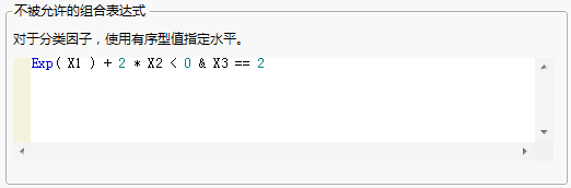

创建分类因子的表达式时,使用水平的序数值或水平的名称。若因子的水平是高、中和低(在“因子”分级显示项中以该顺序指定),则其相关的序数值为 1、2 和 3。例如,假定您有两个连续因子 X1 和 X2,还有一个具有三个水平(水平的顺序为 L1、L2 和 L3)的分类因子 X3。您希望不允许符合以下条件的水平:
此处显示图片
在脚本窗口中输入表达式 (Exp(X1) + 2*X2 < 0) & (X3 == 2)。
图 21.7 脚本编辑器中的表达式
此处显示图片
(在图中,通过解析删除了不必要的括号。)请注意函数可以作为布尔表达式的一部分来输入。表达式 (Exp(X1) + 2*X2 < 0) & (X3 == “L2”) 也有效。
