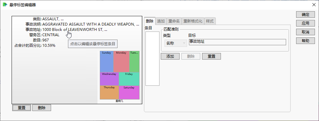

以交互方式编辑悬停标签
1. 在图形中,悬停在数据上方以显示悬停标签。
2. 在悬停标签中,右击并选择编辑。
在“悬停标签编辑器”中,悬停标签的缩略图显示在左侧。点击缩略图中的某个区域可在右侧编辑它。所做的更改将应用于图形中的所有悬停标签。
图 9.71 以交互方式编辑悬停标签
此处显示图片
在本例中,点击“事件地址”数据会显示“删除”选项卡,这样您就可以从图形中的所有悬停标签中删除“事件地址”条目。您还可以对其进行重命名、重新格式化或更改字体样式。

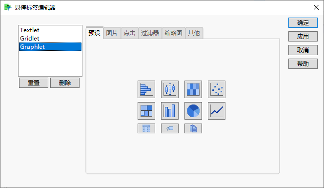

通常情况下,要添加或编辑悬停标签,请启动“悬停标签编辑器”。右击某个图形并选择悬停标签 > 悬停标签编辑器。
图 9.72 悬停标签编辑器
此处显示图片
在左侧,您可以选择 Textlet、Gridlet 或 Graphlet,具体取决于您要在悬停标签中执行的操作:
Textlet
使用 JSL 将格式化文本添加到悬停标签。相关示例,请参见示例:向悬停标签添加文本。有关该窗口的详细信息,请参见《Scripting Guide》中的“Add Rich Text to Hover Labels Using Textlets”。
Gridlet
为悬停标签中显示的名称和值删除、添加、重命名、重新格式化或选择样式。相关示例,请参见示例:更新悬停标签中的名称和值。有关该窗口的详细信息,请参见Gridlet 选项卡。
Graphlet
向悬停标签添加交互式图形或图像。相关示例,请参见示例:向悬停标签添加预设图。有关该窗口的详细信息,请参见Graphlet 选项卡。

Graphlet 选项卡
预设
点击预设图可将其添加至悬停标签。有关预设图的详细信息,请参见向悬停标签添加图形或图像。
添加 JSL 脚本可定义要添加到悬停标签的图形或图像的类型。
点击
添加当用户点击“图片”脚本定义的缩略图(或悬停图)时执行的 JSL 脚本。若此处未定义任何内容,则会重新使用“图片”脚本,以便在新窗口中启动“图片”下定义的图像或图形。
过滤器
从悬停图中删除过滤列。点击要删除的列,或在“跳过过滤器标志”下添加“1”。请参见示例:从悬停标签图中删除过滤器列。
