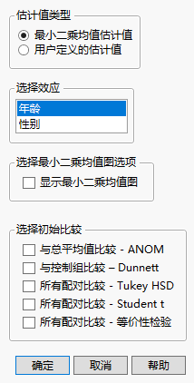

在“拟合最小二乘法”报表中,点击“响应”红色小三角菜单并选择“多重比较”。“标准最小二乘法”中的“多重比较”选项的控制窗口示例显示在Figure 3.42 中。本例基于 Big Class.jmp 数据表,其中将体重设置为 Y,年龄、性别和身高设置为模型效应。有两类估计值可用于比较:“最小二乘均值估计值”和“用户定义的估计值”。
最小二乘均值估计值
该选项比较最小二乘均值,仅在模型中有名义型或有序型效应时才可用。回想一下,最小二乘均值是在模型中其他效应设置为某个中性值时计算的均值。(有关最小二乘均值的定义,请参见最小二乘均值表。)您必须选择相关的效应。在Figure 3.42 中,为年龄指定了“最小二乘均值估计值”。提供显示最小二乘均值图的选项。请参见最小二乘均值图选项。
图 3.42 “最小二乘均值估计值”的启动窗口
此处显示图片

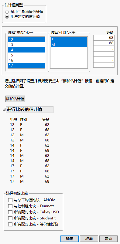

用户定义的估计值
Figure 3.43 对如何指定“用户定义的估计值”进行了演示。已选定“年龄”的三个水平和“性别”的两个水平。此外,还手动输入了“身高”的两个值。已点击“添加估计值”按钮,生成了指定水平的所有可能组合的列表。此时,您可以指定更多估计值,并通过再次点击“添加估计值”按钮将其添加至“估计值进行比较”表。
图 3.43 “用户定义的估计值”的启动窗口
此处显示图片
使用“用户定义的估计值”时,根据建模类型按如下方式设置未指定水平的效应:
• 连续效应设置为效应的均值。
• 名义型和有序型效应设置为值排序中的第一个水平。

选择最小二乘均值图选项
选择“显示最小二乘均值图”选项以获取最小二乘均值图。若您的效应是交互作用项,则提供创建交互作用图的选项。选择叠加的词条。若您未选择交互作用图,则最小二乘图将嵌套这些效应项。请参见最小二乘均值图选项。
