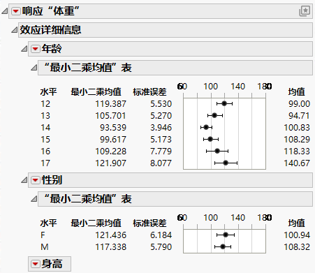

“效应详细信息”报表(如Figure 3.10 所示)包含三个效应中每一个效应的报表。为年龄和性别提供了最小二乘均值表,但没有为连续效应身高提供最小二乘均值表。请注意最小二乘均值与样本均值之间的差异。
图 3.10 最小二乘均值表
此处显示图片
“最小二乘均值”报表包含以下列:
水平
分类水平或水平组合。
最小二乘均值
每个水平的最小二乘均值的估计值。
可估计性
(仅当最小二乘均值无法估计时显示。)若最小二乘均值无法估计会显示一个警告。
标准误差
每个水平的最小二乘均值的标准误差。
95% 下限
最小二乘均值的 95% 置信下限。仅当已选定“回归报表”>“显示所有置信区间”选项或是在报表中右击并选择“列”>“95% 下限”时,该列才显示。
95% 上限
最小二乘均值的 95% 置信上限。仅当已选定“回归报表”>“显示所有置信区间”选项或是在报表中右击并选择“列”>“95% 上限”时,该列才显示。
置信区间
每个差值的大小及其置信区间的图。
均值
(仅对主效应显示。)给定水平的响应样本均值。若模型中其他效应的值在该效应上不平衡,该均值则不同于最小二乘均值。

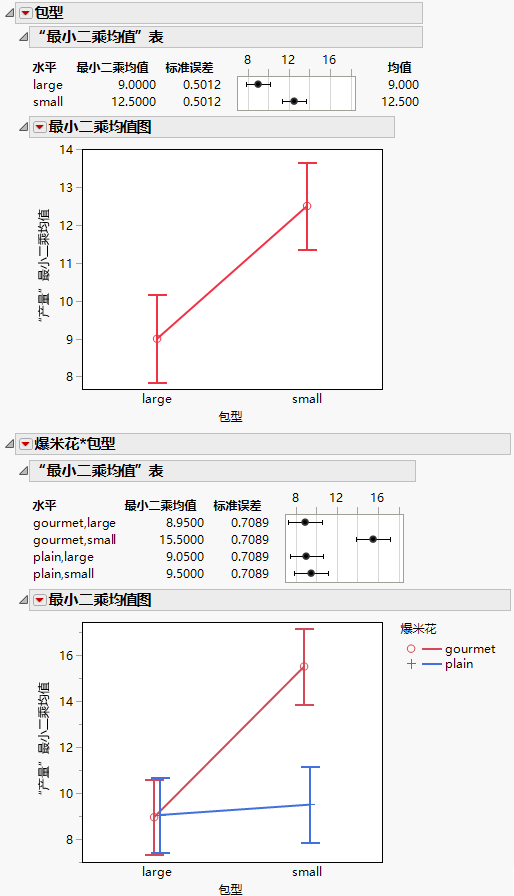

最小二乘均值图
“最小二乘均值图”选项为名义型和有序型主效应及其交互作用生成最小二乘均值图。若效应是交互作用,该选项显示“最小二乘均值图选项”窗口。请参见最小二乘均值图选项。

最小二乘均值图选项
当您从某个交互作用效应的红色小三角菜单选择“最小二乘均值图”选项时,将显示“最小二乘均值图选项”窗口。
图 3.11 “最小二乘均值图选项”窗口
此处显示图片
若您在窗口中未选择任何内容就点击“确定”,将显示一个最小二乘均值图。该图的水平轴由嵌套的因子水平组成,以获取每个组合的单独效应。要创建一个交互作用图,请选中“创建交互作用图”旁边的框。使用“选择叠加的词条”选项,您可以选择将哪个效应显示为交互作用图中的叠加变量。
对于三因子交互作用项,在您为交互作用图选择一个叠加变量后将显示选项的第二个面板。若您在第二个面板中未选择任何内容就点击“确定”,将显示一个交互作用图。或者,使用选项的第二个面板来为您在“为单独的图选择词条”下选择的效应的每个水平创建单独的交互作用图。请参见最小二乘均值图的示例。
图 3.12 两个效应的最小二乘均值表和图
此处显示图片

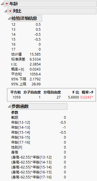

最小二乘均值对比
对比是参数值的线性组合。在“对比规范”窗口中,您可以指定多个对比并联合检验它们是否为零。
JMP 按照效应的最小二乘均值来构建对比。对比的每一列进行标准化使总和为 0,以便绝对值的总和等于 2。若对比涉及协变量,您可以指定要针对协变量的哪一个值来检验对比。
“对比规范”框显示了效应名称以及效应中各水平的名称。对比值最初设置为 0 并显示在包含 + 和 - 这两个符号的单元格旁边。点击这些按钮可比较水平。
每次您点击 + 或 - 按钮时,对比系数都进行标准化,尽可能使其总和为 0 且其绝对值总和等于 2。要比较其他水平,请点击新建列按钮。随即显示一个新列,您可以在其中定义新对比。完成操作后,点击完成。“对比”报表随即显示(Figure 3.13)。总体检验是一个针对所有对比的联合 F 检验。请参见最小二乘均值对比的示例。
注意:若尝试指定超过最大可能对比数的数值,检验将自动求值。
“对比”报表提供以下关于联合 F 检验的详细信息:
平方和
联合检验的平方和。
分子自由度
分子自由度。
分母自由度
分母自由度。
F 比
平方和除以分子自由度与均方误差之比。
概率 > F
显著性检验的 p 值。
“检验详细信息”报表
“检验详细信息”报表(Figure 3.13)为您检验的每个对比都显示一列。对于每个对比,该报表提供其估计值、其标准误差、该单一对比检验的 t 比,相应的 p 值、其平方和,以及对比估计值的置信区间。置信区间的默认显著性水平为 0.05,但是您可以在“拟合模型”启动窗口中指定不同的显著性水平。
“参数函数”报表
“参数函数”报表(Figure 3.13)显示您指定的对比,表示为模型项的线性组合。

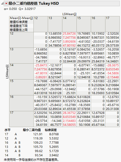

Figure 3.14 显示了 Big Class.jmp 样本数据表中年龄效应的“最小二乘均值 Tukey”报表。(要获得该报表,请运行拟合模型数据表脚本,点击“年龄”红色小三角并选择最小二乘均值 Tukey HSD。)默认情况下,该报表显示“交叉表报表”和“连接字母报表”。
图 3.14 “最小二乘均值 Tukey HSD”报表
此处显示图片
交叉表报表
两个选项都显示一个称为“交叉表报表”的矩阵,其中每个单元格都包含均值差值、差值标准误差,以及置信下限和上限。显著性水平和相应的临界值列在该矩阵上方。默认显著性水平为 0.05,但是您可以在“拟合模型”启动窗口中指定不同的显著性水平。在统计上存在差异的各对均值所对应的单元格显示为红色。
连接字母报表
“连接字母报表”默认显示在“交叉表”矩阵下。共享相同字母或由相同字母连接的水平在统计上无差异。不是由公共字母连接的水平在统计上有差异。
在Figure 3.14 中,水平 17、12、16、13 和 15 由字母 A 连接。该连接指示这些水平在 0.05 显著性水平下无差异。同样,水平 16、13、15 和 14 由字母 B 连接,指示它们在统计上无差异。但是,年龄 17 和 14 以及年龄 12 和 14 没有由公共字母连接,这指示这两对水平在统计上有差异。
提示:在连接字母报表中右击,然后选择“列”来添加包含连接字母(字母)、标准误差(标准误差)和置信区间限值(X% 下限和 X% 上限)的列。在“字母”列中,连接字母拼接到一列中。显著性和置信水平通过您在“拟合模型”启动窗口中使用“设置 Alpha”选项指定的显著性水平来确定。

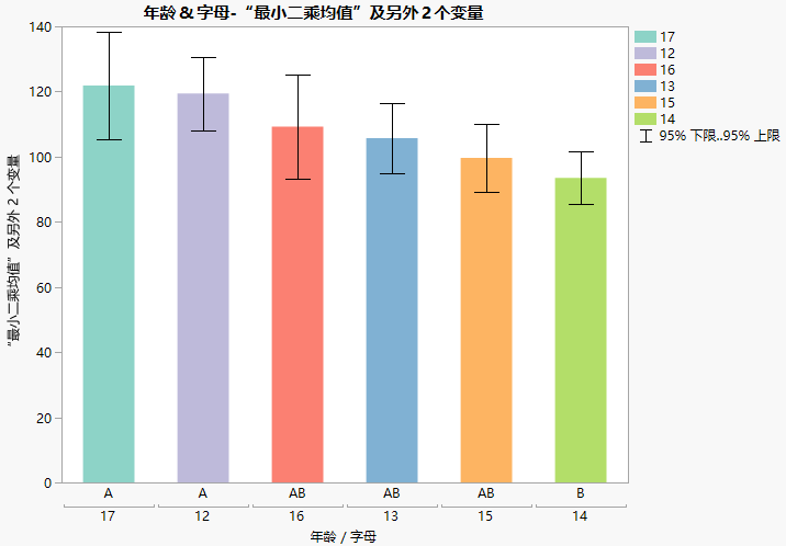

创建一个数据表,其中的列提供效应水平、连接字母、最小二乘均值、其标准误差和置信区间。该表包含名为“条形图”的脚本,该脚本可生成叠加了置信区间的最小二乘均值的着色条形图。各水平按照最小二乘均值的降序排列。
Figure 3.15 显示了基于 Big Class.jmp 的示例的条形图。运行拟合模型数据表脚本,点击“年龄”红色小三角并选择最小二乘均值 Tukey HSD。从“最小二乘均值差值 Tukey HSD”报表中选择保存连接字母表。在显示的数据表中运行条形图脚本。

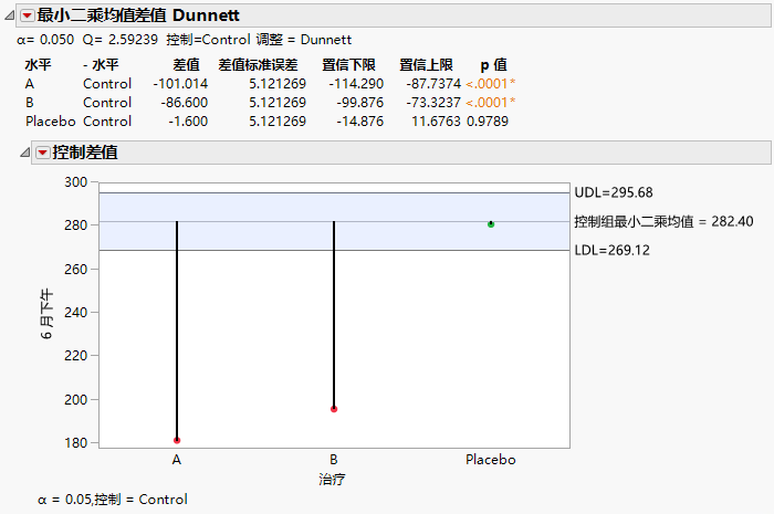

最小二乘均值 Dunnett
Dunnett 检验 (Dunnett 1955) 将一组均值与控制组的均值进行比较。误差率应用于配对比较集合。“最小二乘均值 Dunnett”选项针对给定效应的水平执行 Dunnett 检验。使用 Hsu 因子分析近似来计算 p 值和置信区间 (Hsu 1992)。
选择“最小二乘均值 Dunnett”后,系统会提示您为效应输入控制水平。“最小二乘均值差值 Hsu-Dunnett”报表显示显著性水平、检验统计量 (Q) 的值和控制水平。
Figure 3.16 显示了 Cholesterol.jmp 样本数据表中治疗效应的“最小二乘均值 Dunnett”选项所对应的报表。在此,响应为 6 月下午,治疗的“Control”水平被指定为控制水平。
图 3.16 “最小二乘均值 Dunnett”报表
此处显示图片
该报表包含两个选项:
控制差值报表
默认显示“控制差值”报表。对于效应的每个水平,表中显示以下信息:与控制水平相比较的水平、估计差值、差值标准误差、置信区间和比较的 p 值。
控制差值图
对于控制水平之外的每个水平,都有一个点来显示该水平的最小二乘均值与控制水平的最小二乘均值之间的差值。图中标绘了上决策限和下决策限 (UDL, LDL)。报表包含“显示汇总报表”选项和“显示”选项。“显示汇总报表”选项提供图详细信息。“显示”选项支持您修改图外观。
